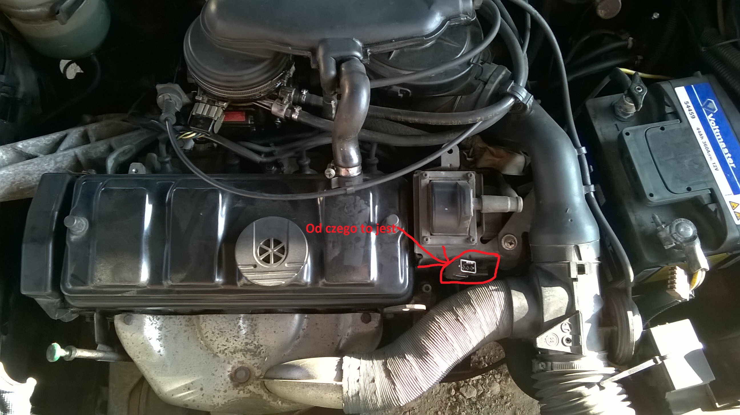

Cześć,
Chciałem Was drodzy klubowicze spytać jak zatamować ten przeciek, pocenie się.
Czemu tak sie dzieje ?
Plus jedno pytanie znajduje się na zdjęciu :wink:
*** Widziałem rzeczy, w które, wy ludzie, nigdy byście nie uwierzyli. ***
Posty: 4593
Re: Silnik TU1M pocenie się gaźnika?
Ta wtyczka to od czujnika położenia wału. Jako, że masz system Bosha, to jej jedynym "zajęciem" jest to, że ludzie się o nią pytają ;) Teoretycznie jest to złącze "diagnostyczne" do ustawiania zapłonu. Co do "pocenia się, to kwestia uszczelki pod pokrywą - jest tam duży oring, który najczęściej się "wyciąga" od czasu. Pomoże nowy + porządne skręcenie.

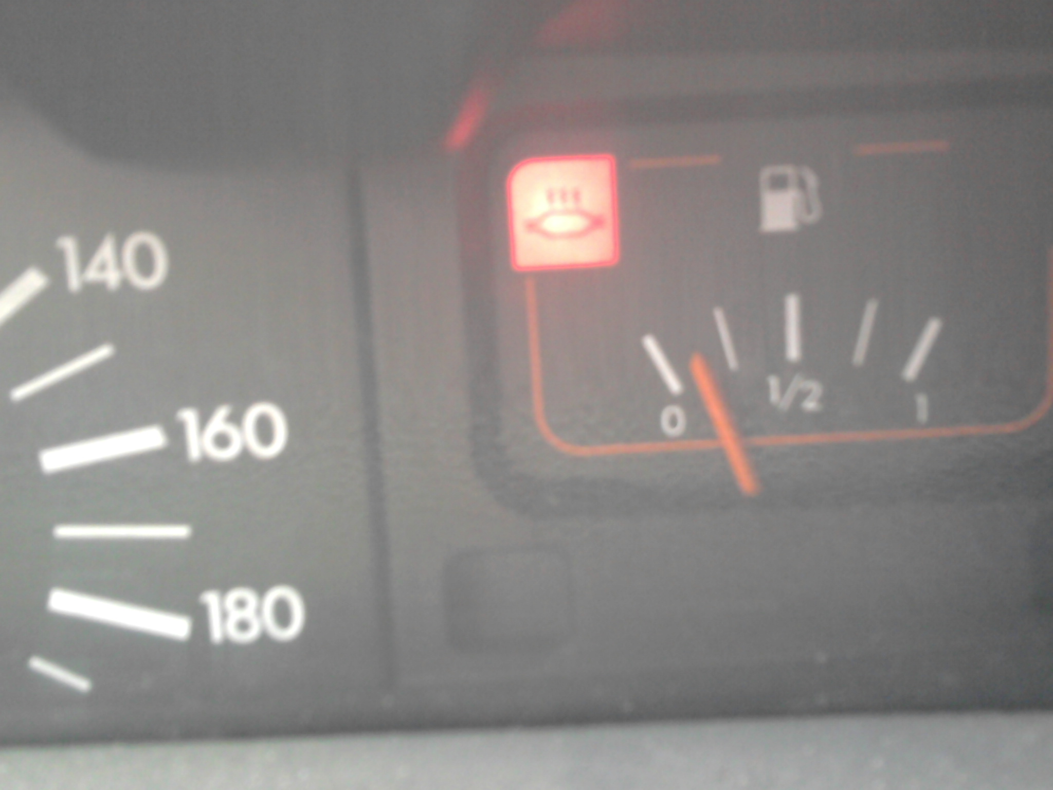

Z miła chęcią bym podłączył go pod kompa jeśli to możliwe :)
Moje pytanie, jaki kabel będe potrzebował i skąd wezme oprogramowanie ?
Z kontrolek to przy paleniu świeci mi się dłużej kontolka, która gaśnie po pewnej chwili.
