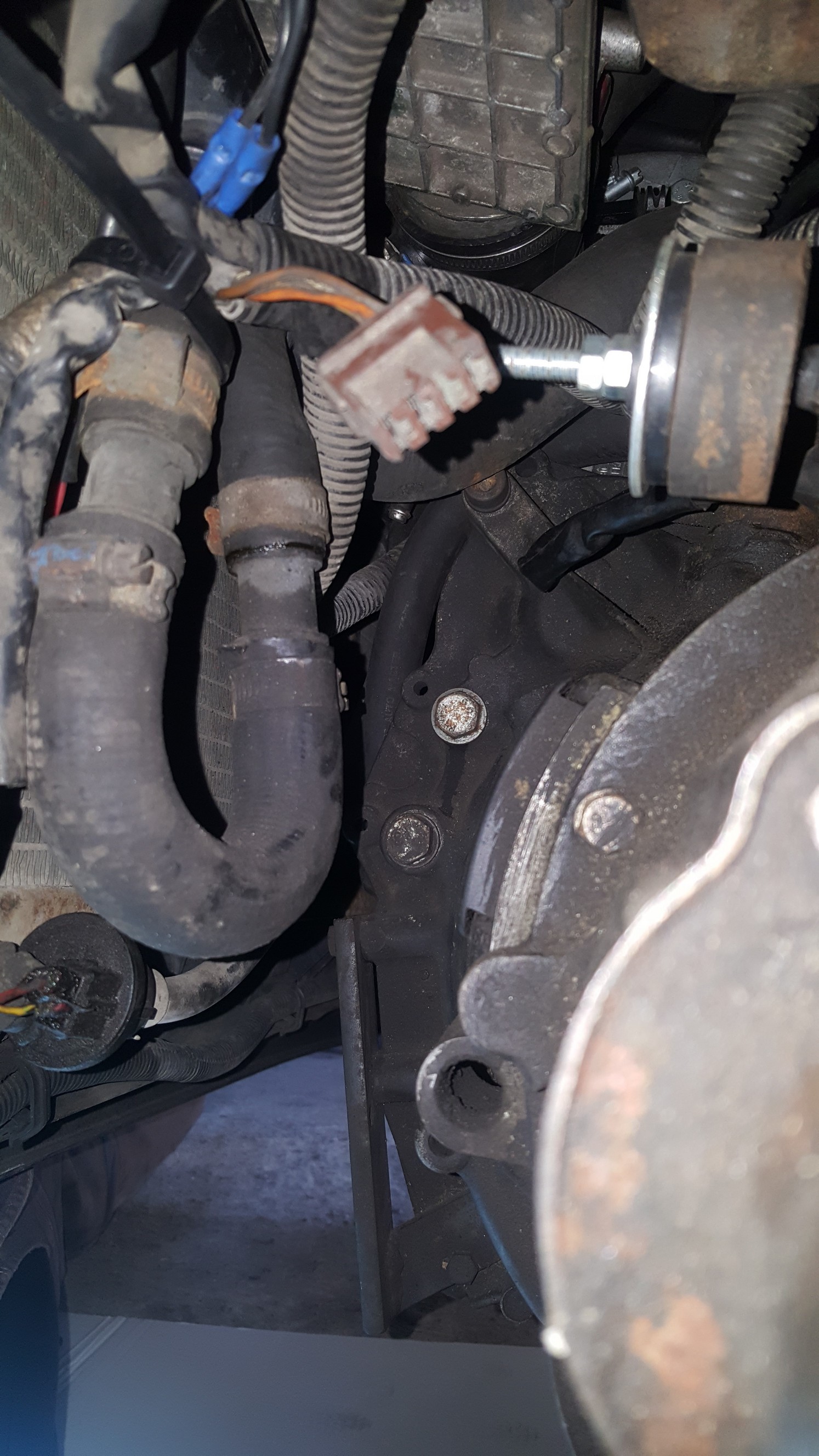

Na początek mam do Was kilka pytań bo nie wiem o co chodzi.
Mam nadzieję że zdjęcia załadują się prawidłowo. Pytania:
Foto 1:
Gdzie szukać przewodów do takiego czujnika temperatury oleju?
Foto 2:
Od czego jest ten trójnik - napewno z układu chłodzenia ale co ma byc dalej to dla mnie zagadka?

Ad1. Czujnik w 205 nie podłączony, to czujnik poziomu oleju. Działa w silniku jak korek :)

pawel pisze:Ad1. Czujnik w 205 nie podłączony, to czujnik poziomu oleju. Działa w silniku jak korek :)
To w takim razie gdzie znajdę czujnik temperatury oleju?
Wysłane z mojego SM-G920F przy użyciu Tapatalka

W misce olejowej, od tyłu.
