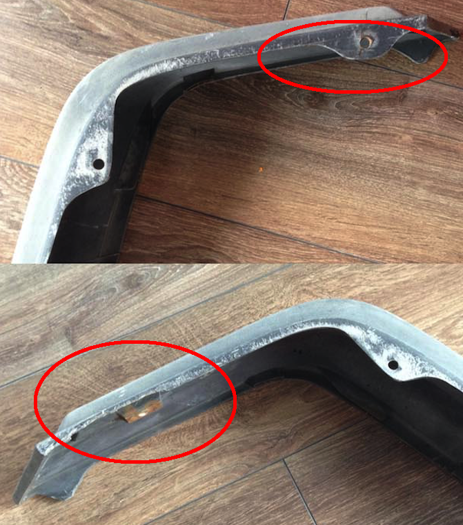

Trafił mi się oryginalny zderzak w niezłym stanie. Problem jednak w tym, że jedno z mocowań dokładki jest ułamane... i to akurat na końcu zderzaka, więc dokładka będzie odstawać. Macie jakieś pomysły, doświadczenia jak to naprawić?
Jedyne co mi przychodzi do głowy to - znaleźć kawałek zderzaka, dopasować brakujący element i za pomocą włókna węglowego z żywicą jakoś to posklejać. Tylko czy będzie się to wszystko kupy trzymać?

Będzie dobrze, pod warunkiem, że wykonane zostanie starannie. Na pewno będziesz musiał strukturką to miejsce prysnąć albo cały zderzak. Możesz dodatkowo większych podkładek użyć :)

Zderzak będzie cały malowany więc kolor to sprawa drugorzędna ;) Czyli tak jak pisałem: włókno + żywica?
Większe podkładki? Co masz na myśli? :)

Przy mocowaniu dokładki. Tam z tego co pamiętam wchodzą śruby 5tki i pod nie załóż podkładkę o większej średnicy. Lepiej trzyma i zapobiega właśnie takiemu łamaniu się zaczepów.

A jak wygląda mieszanie materiałów? Mam dwa chujowe zderzaki (czyt. zamienniki) i czy jak utnę brakujący kawałek bez problemu zwiąże się tym oryginalnym?

Brakujący element można z całości zrobić z żywicy i tkaniny szklanej. Jedno, nad czym trzeba popracować, to zbrojenie, które trzeba głęboko zatopić w oryginalnym zderzaku. Bierzesz drut nierdzewny, dremela z wiertłem 1,5 i jedziesz. Możesz podesłać, to w wolnej chwili myknę. Wyjdzie to na pewno taniej, niż oryginalny zderzak... :P
