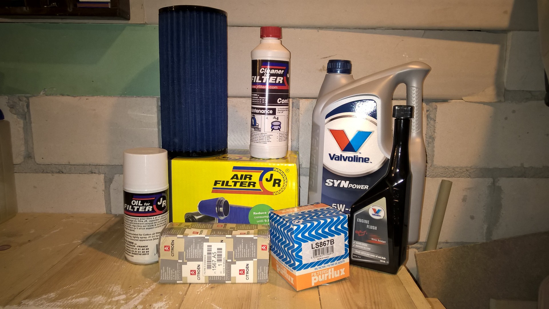

A w sobotę była akcja olejowo - filtrowo ;-)

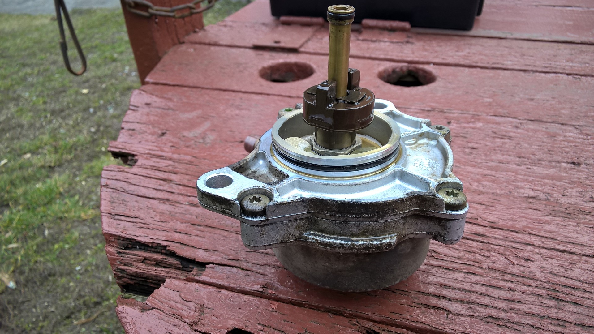

Dziś w końcu wymieniłem oringi w vacum pompie.
Od dłuższego czasu miałem wyciek ( sączenie się ) , więc postanowiłem to naprawić.
Robota prosta jak pompowanie koła...
Warto jednak przed przystąpieniem do operacji przechylić auto na prawy bok, by olej odpłynął z pompy do głowicy, inaczej porozlewa się po silniku.
W takim pochyleniu nie wyciekła ani jedna kropla podczas demontażu.
A demontaż ? dwie śruby , oraz przewód podciśnienia i mamy winowajce na wierzchu.
Stare oringi były tak twarde, że rozpadły się podczas próby ich wyjęcia. Poza tym w przekroju zrobiły się prostokątne ;-) Zastąpiłem je oczywiście oryginałami.
Potem już tylko montaż. Warto zwrócić uwagę na to by podczas całej operacji nie kręcić wałkiem pompy, wtedy nie mamy problemu z utrafieniem na wałem rozrządu.
Jazda próbna około 30 km z wykorzystaniem 80% zakresu obrotów i rozgrzaniem do temperatury 90stC nie wykazała wycieków.
Brawo ja ;-)
