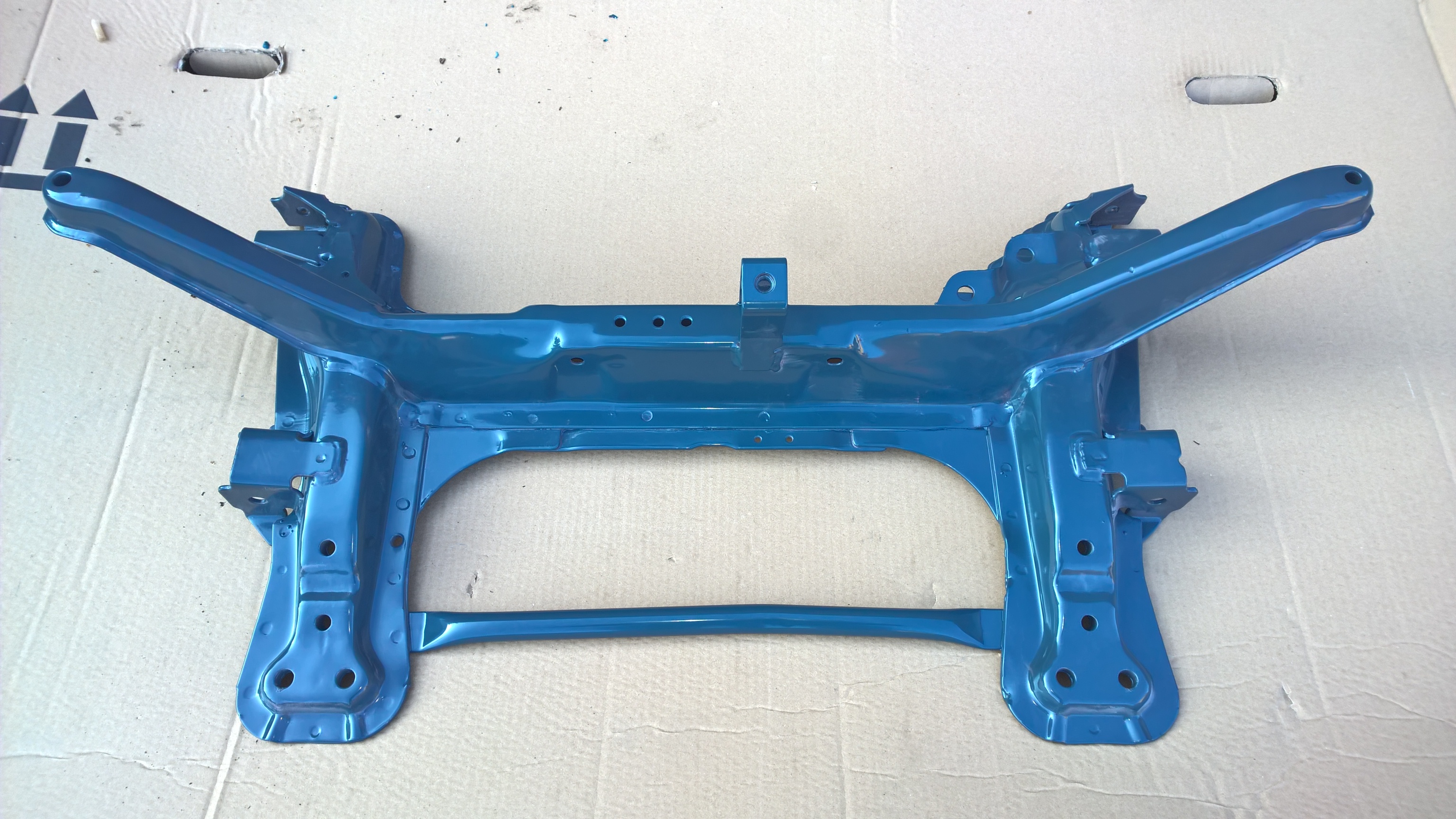

Sanki kupione, jutro reszta zawieszenia z zaciskami jedzie do malowania proszkowego :D
Bartek4
Posty: 184
Rejestracja: 30 cze wt, 2015 8:13 am
Posiadany PUG: 205 Green, ex.205 RG
Lokalizacja: Frankfurt / Sosnowiec
Re: 205 Winner Mi16
Post autor: Bartek4 »
Tak a propo czy mógł byś wrzucić zdjęcie sanek do malowania. Co zrobić z tym latającym badziewiem o 180stopni? Da się to zdemontować i potem ponownie założyć?

Sądzę, że to badziewie 180" to sierżant. Toto się demontuje, zostaje tylko trzpień.

Po malowaniu.
