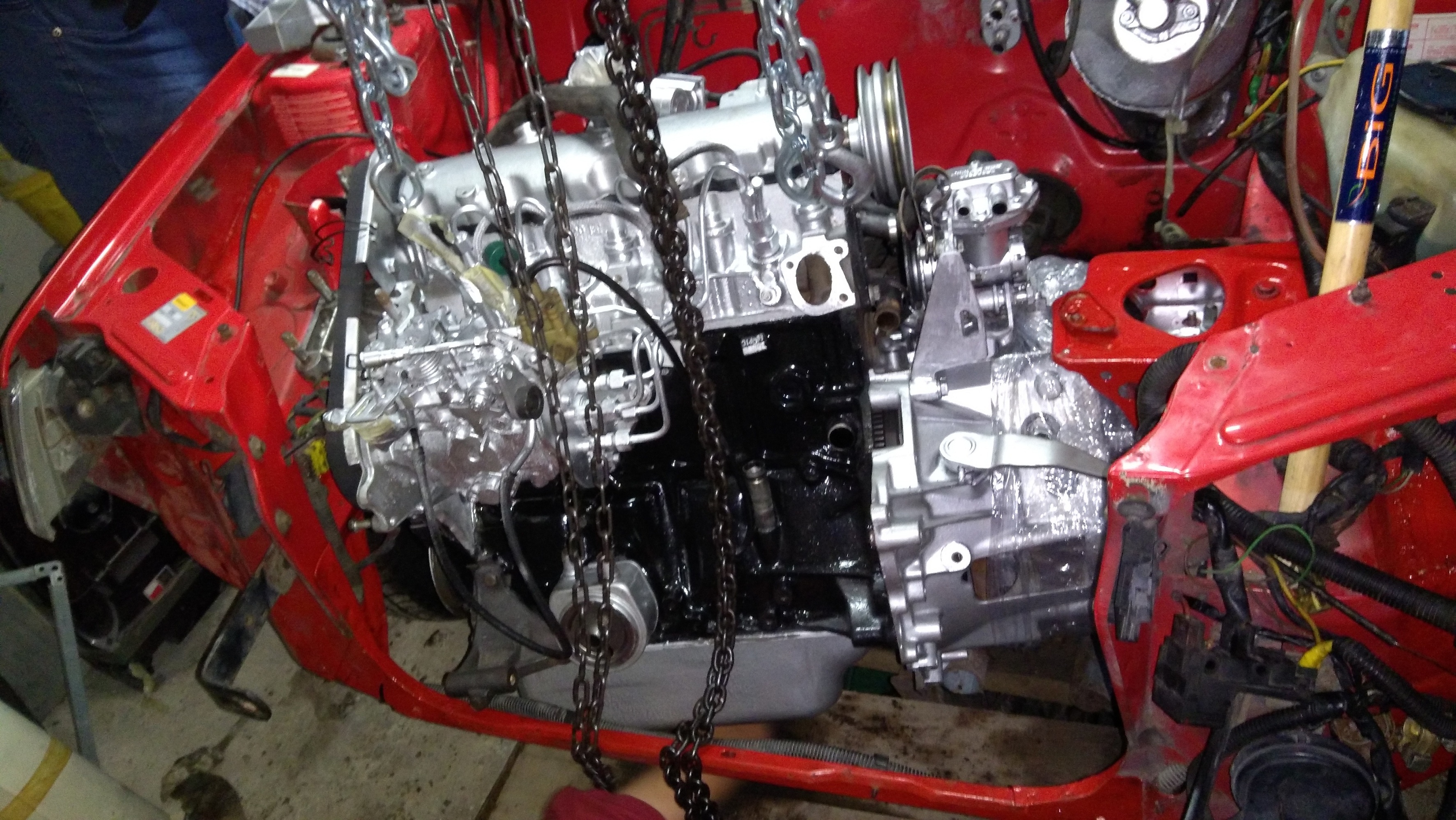

Witam wszystkich forumowiczów. Chciałem się pochwalić moją drugą 205. Samochód w moim posiadaniu od roku. W samochodzie od samego początku falowały obroty, dodatkowo okazało się że silnik spala olej, dlatego też zapadła decyzja o zmianie silnika na diesla. Serce pochodzi z 405 mojego taty, przebieg około 800tys km, nigdy nie było problemu z odpalaniem nawet w największe mrozy.
Zanim silnik się znalazł w 205 wymieniłem następujące części:
-łańcuch pompy olejowej
-uszczelka oraz korek miski olejowej
- simeringi na wale i wałku
-kompletny rozrząd
-kompletne sprzęgło, tulejki łapy , simerning wałka sprzęgłowego
-pasek alternatora oraz pompy podciśnieniowej
-alternator oraz rozrusznik zregenerowany
-węże układu chłodzenia( dwóch nie udało się zdobyć)
- chłodnica oraz nagrzewnica
-podstawa filtra paliwa z Citroena Xantii
-nowe półosie i simeringi
- zamontowane wentylatory od diesla
-sierżant oraz cięgna
- rura wydechowa
-wszystkie poduszki silnika
-gumy stabilizatora
Za czasów 405 zregenerowana została pompa wtryskowa oraz założone nowe końcówki wtryskiwaczy
na pewno coś pominąłem jak sobie przypomnę to dopisze :)

Z tego "nowego-starego" silnika można by jeść, szacun jak to wygląda! Tym większy, biorąc pod uwagę przebieg jaki ten silnik już ma za sobą :D
Re: 205 XS obecnie XSD
TAK wygląda XUD po 800 tysiącach? Po prostu niesamowite :shock:
Jaki to dokładnie silnik? Te w 405 miały chyba bliżej 70 koni, z tego co mi tam świta.
Jak teraz sprawuje się 205-tka? Napisz coś więcej, daj więcej fot. Świetny temat, świetny projekt _O_

Panieee, to mi się podoba :) Skrzynia z 205?
Raf, tam nawet było 71 qni :wink:

Silnik posiadał fabrycznie 64km, przebieg wysoki bo 405 latała na taxie we Francji. Najbardziej zależało mi na niezawodność i dźwięku XUD9 w którym jestem zakochany, ciekawostką jest to że fabrycznie siedział właśnie tam diesel, skrzynia została z 405
