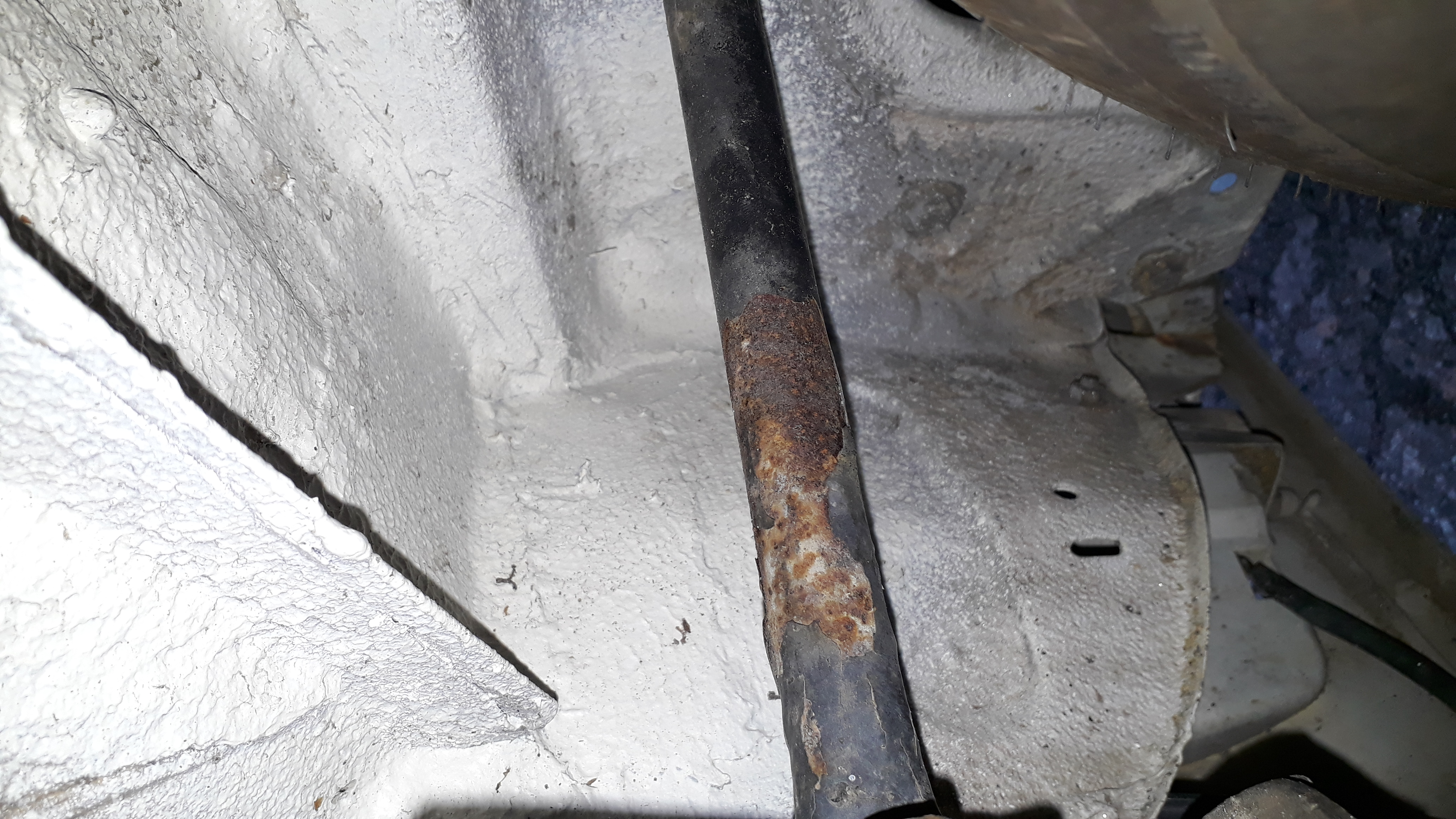

Dawno nie było aktualizacji w wątku, ale prace przy 205 trwały cały czas. W skrócie przedstawię co zostało zrobione. W pierwszej kolejności wykonano pracę konieczne do tego aby samochód zaliczył przegląd techniczny. Biorąc pod uwagę to w jakim stanie technicznym był samochód w momencie zakupu śmiało mogę powiedzieć, że pierwszy przegląd przed rejestracją musiał być podbity przez diagnostę bez oglądania pojazdu. Miało to jeszcze jedna konsekwencję w postaci niezgodności masy dopuszczalnej z tabliczki znamionowej z wartością wpisaną przez diagnostę do dokumentów. Musiałem trochę pochodzić po urzędach aby wyprostować dane w dowodzie rejestracyjnym.
Pierwsze prace polegały na wymianie rozrządu, regeneracji tylnej belki, regeneracji przekładni kierowniczej, wymianie końcówek drążków kierowniczych, wodzików zmiany biegów (dzięki Grzesiek309 ), łożysk i gum kolumn mc'persona (o dziwo same amortyzatory nie wymagały wymiany), łącznika układu chłodzenie z przewodami gumowymi od PiotrDiesel, piast tylnych, oryginalnych tylnych zacisków hamulcowych Bosch, klocków, tarcz i przewodów hamulcowych, tłumika końcowego, oleju, płynów i filtrów. Założyłem także elementy zewnętrzne, których zły stan uniemożliwiłby przejście przeglądu. Wymieniłem reflektory na nowe zamienniki, kierunkowskazy, używane tylne Valeo, oryginalny przedni zderzak, niestety polakierowany lakierem z połyskiem. Udało mi się także kupić nowe halogeny dalekosiężne Siem. Zmieniłem też na nowe uszkodzone lusterko kierowcy. Na felgi trafiły nowe opony Goodyear EffincientGrip w oryginalnym rozmiarze 185/55/15. Tak przygotowany samochód pojechał na przegląd, który przeszedł bez zastrzeżeń technicznych, ale stwierdzono nieprawidłową wartość masy dopuszczalnej w dokumentach, o której pisałem na wstępie. Po załatwieniu tej sprawy samochód był gotowy do dalszego etapu remontu, o którym napiszę w kolejnym poście

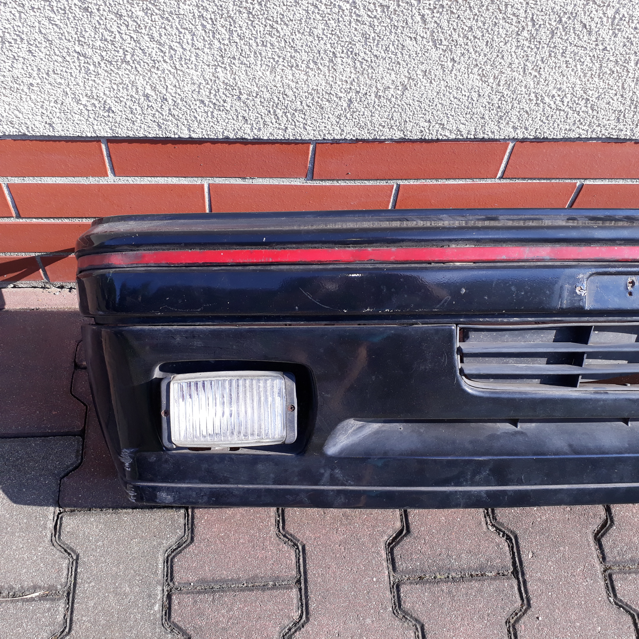

A mnie ciekawi co zrobiłeś z dokładką i zderzakiem.

RafGentry co masz na myśli pytając co zrobiłem ze zderzakiem i dokładką zderzaka?

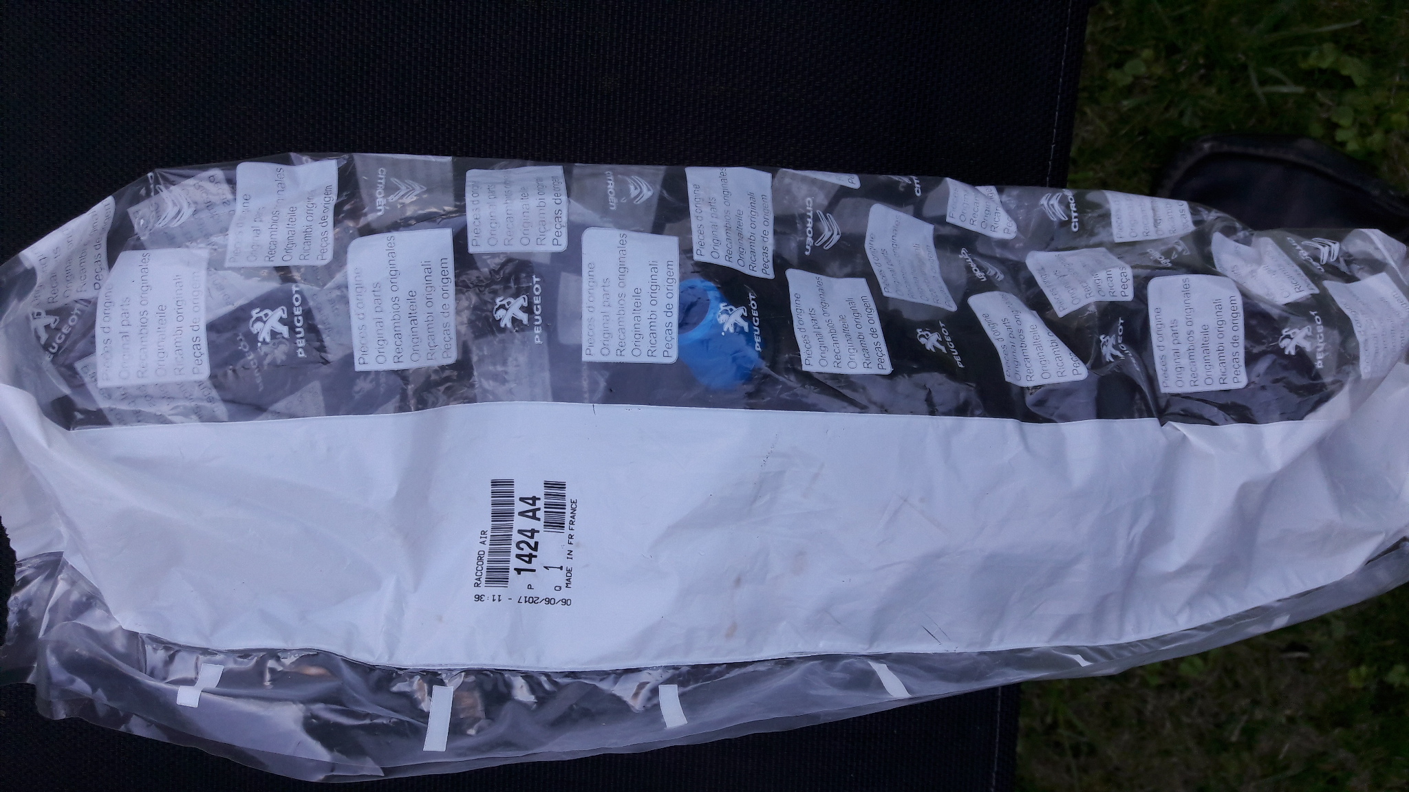

Trochę bliżej, bo niedaleko Wrocławia kupiłem dokładkę zderzaka przedniego. Jechałem po nią z przekonaniem, że to zamiennik. Na miejscu okazało się, że handlarz sprzedaje pozostałości po likwidowanym salonie Peugeota w Niemczech. Chciał się pozbyć wszystkiego hurtem po, jak się okazało wkrótce, symbolicznej cenie. Tym sposobem stałem się posiadaczem dwóch kartonów różnych oryginalnych listew i elementów plastikowych do Peugeotów, a na dokładkę około dwudziestu różnych nowych części blacharskich typu maski, drzwi, progi itp.
Do 205 w kartonach znalazłem poszerzenia, nową oryginalną dokładkę zderzaka i nowy grill przedni.
Części te czekają na założenie po lakierowaniu samochodu na wiosnę.
