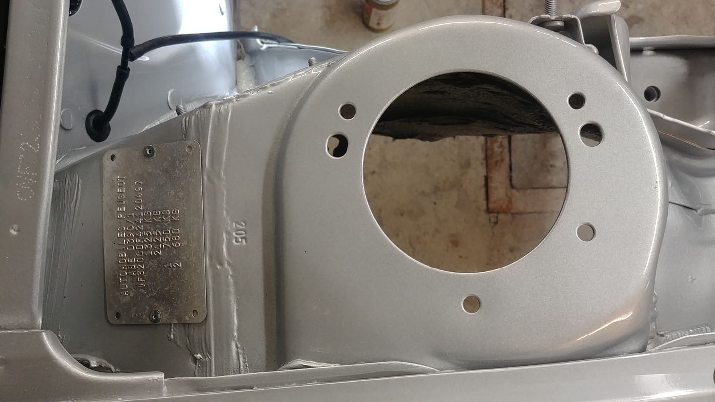

Buda polakierowana, dojechać mają jeszcze drzwi, klapa i maska. Ale składanie idzie pełną parą.
Odwiedziliśmy wczoraj z Filipczakiem Józka w celu dokonania inspekcji. I cóż, jest dobrze, a będzie tylko lepiej. To chyba najfajniejszy i najwdzięczniejszy etap całej zabawy, bo postępy widać z dnia na dzień.

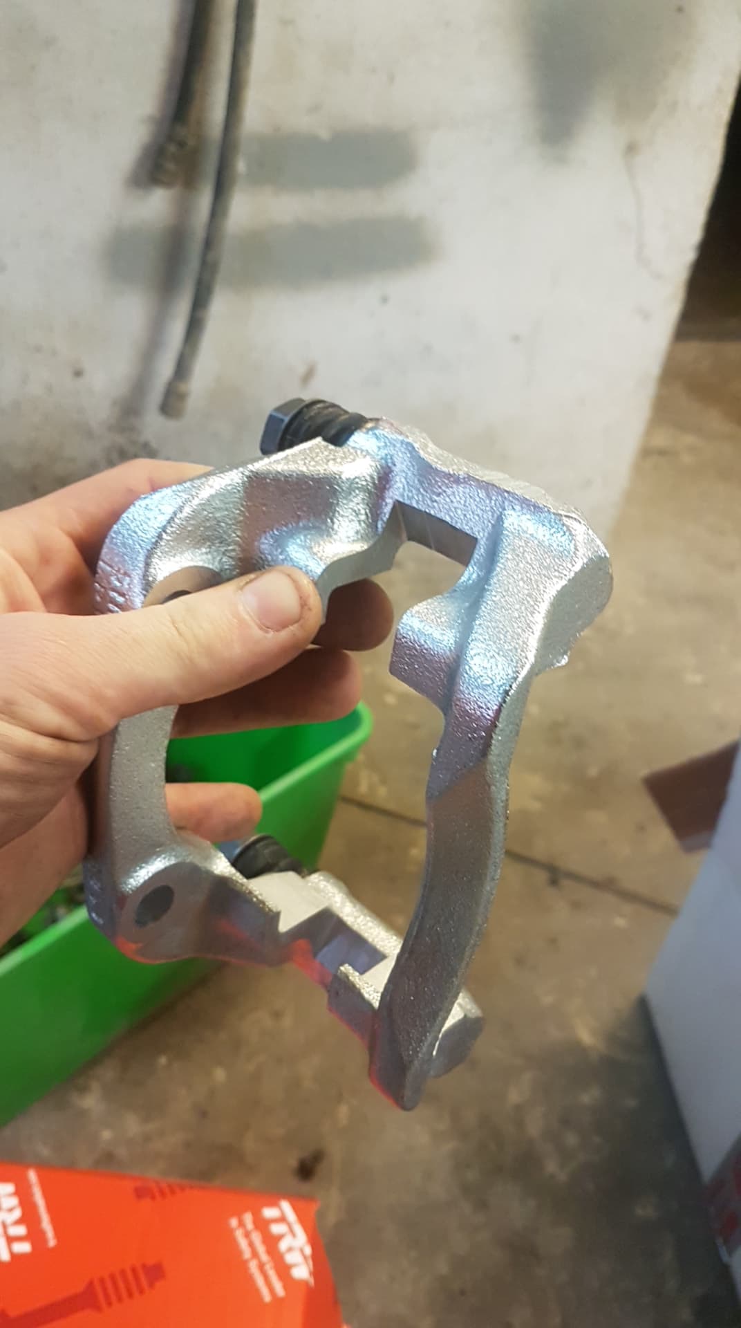

Do tego kurier przyniósł nowe jarzma oraz nowe zaciski przednich hamulców.
Trochę czasu minie, nim na to auto wróci patyna.
