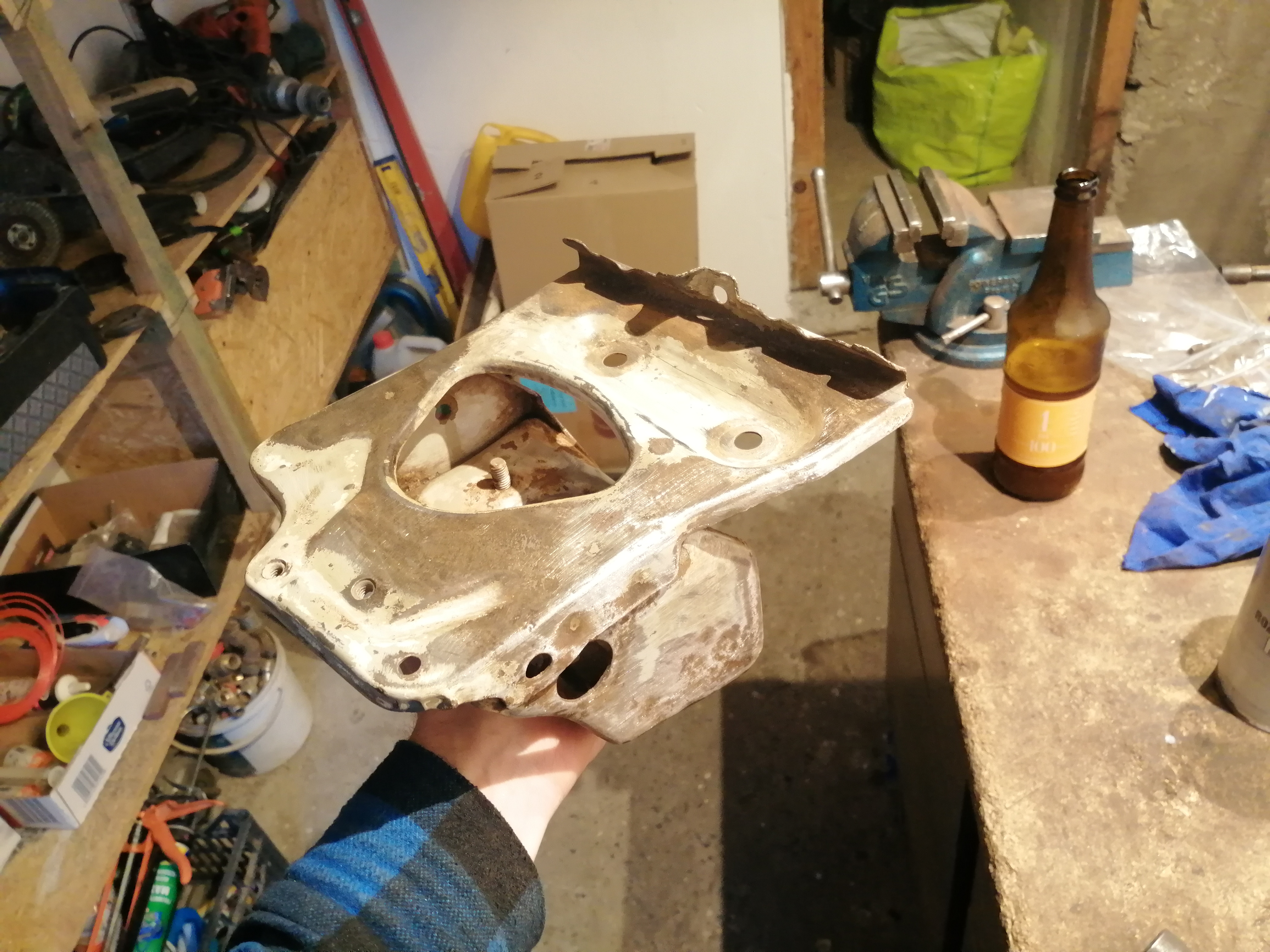

Najazd pozwolił mi głębiej zajrzeć do komory silnika, przy okazji szukania wycieku sprawdziłem jak wygląda blacha... Przy pomocy śrubokręta znalazłem "trochę" rdzy, tak samo pod konserwacją było sporo rdzy i dziura pod nogami pasażera. Nie mogłem przez to zasnąć spokojnie więc kalkulowałem koszty i pracę, z racji tego że sam dużo mogę zrobić przy aucie, postanowiłem że ratuję Greena!
zdążyłem się już w nim zakochać i zwątpić w niego, ale to moje pierwsze auto i do tego 205, dlatego chcę je doprowadzić do świetnego stanu.
Zaczynam akcję wyciągania silnika i innych elementów z komory.

Auto po naprawach blacharskich wróciło na swoje najazdy. Rzeczy które zostały naprawione to: komora silnika, podłoga, prawy próg, nadkole, blacha jest znów zdrowa! Teraz zajmę się czyszczeniem i przygotowaniem blachy do malowania. W momencie kiedy została usunięta rdza, auto nabrało kształtu, zdecydowanie się lepiej przy nim pracuje (już wystarczająco się napatrzyłem na korozję pod maską, zbyt długie patrzenie na nią może skutecznie zgasić zapał do prac przy aucie) na szczęście problem został zażegnany i można się zająć przyjemniejszymi pracami.

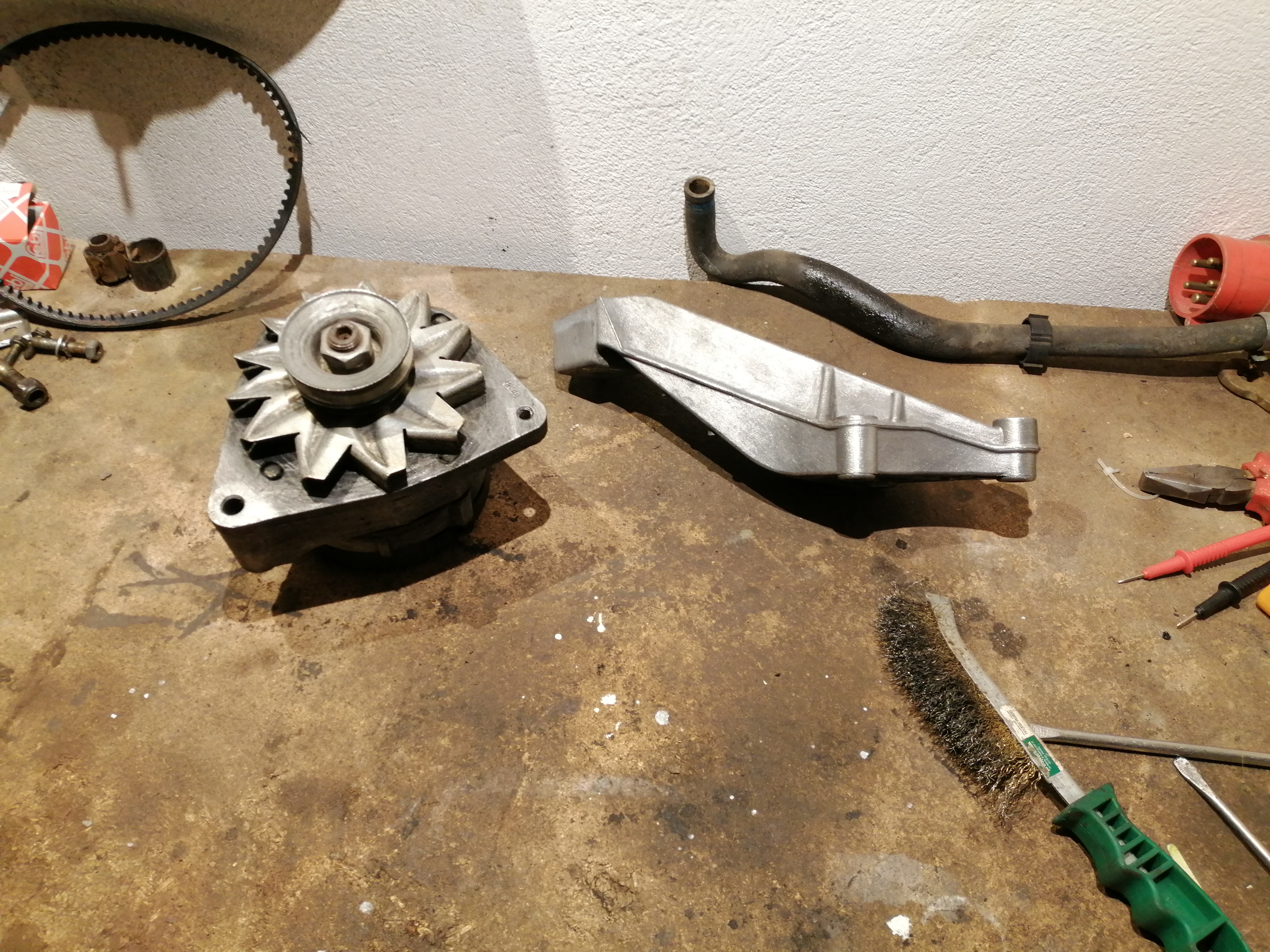

Po malowaniu zająłem się ogarnięciem silnika i częśći wokół niego. Silnik został dokładnie umyty i w końcu zaczął wyglądać tak jak pracuje, czyli świetnie. Warstwa oleju która pokrywała połowę jego powierzchni i wszystko dookoła zostałą usunięta (cały olej wydostawał się przez oring pod aparatem zapłonowym)
Pokrywa na skrzyni biegów została wyczyszczona i pomalowana (mniejsze części metalowe na silniku też)
Półosie zostały wyczyszczone, z alternatora zeskrobałem resztki konserwacji, łapa silnika zaczęła nawet błyszczeć
Dłuższa półoś dostała nowy smar i osłonę przegłubu
Wymieniłem oring na aparacie zapłonowym, przy okazji silnik dostał nowe części układu zapłonowego: palec, kopułka, przewody, świece
Alternator będzie napędzany nowym paskiem a w skrzyni pływa świeży olej :)
