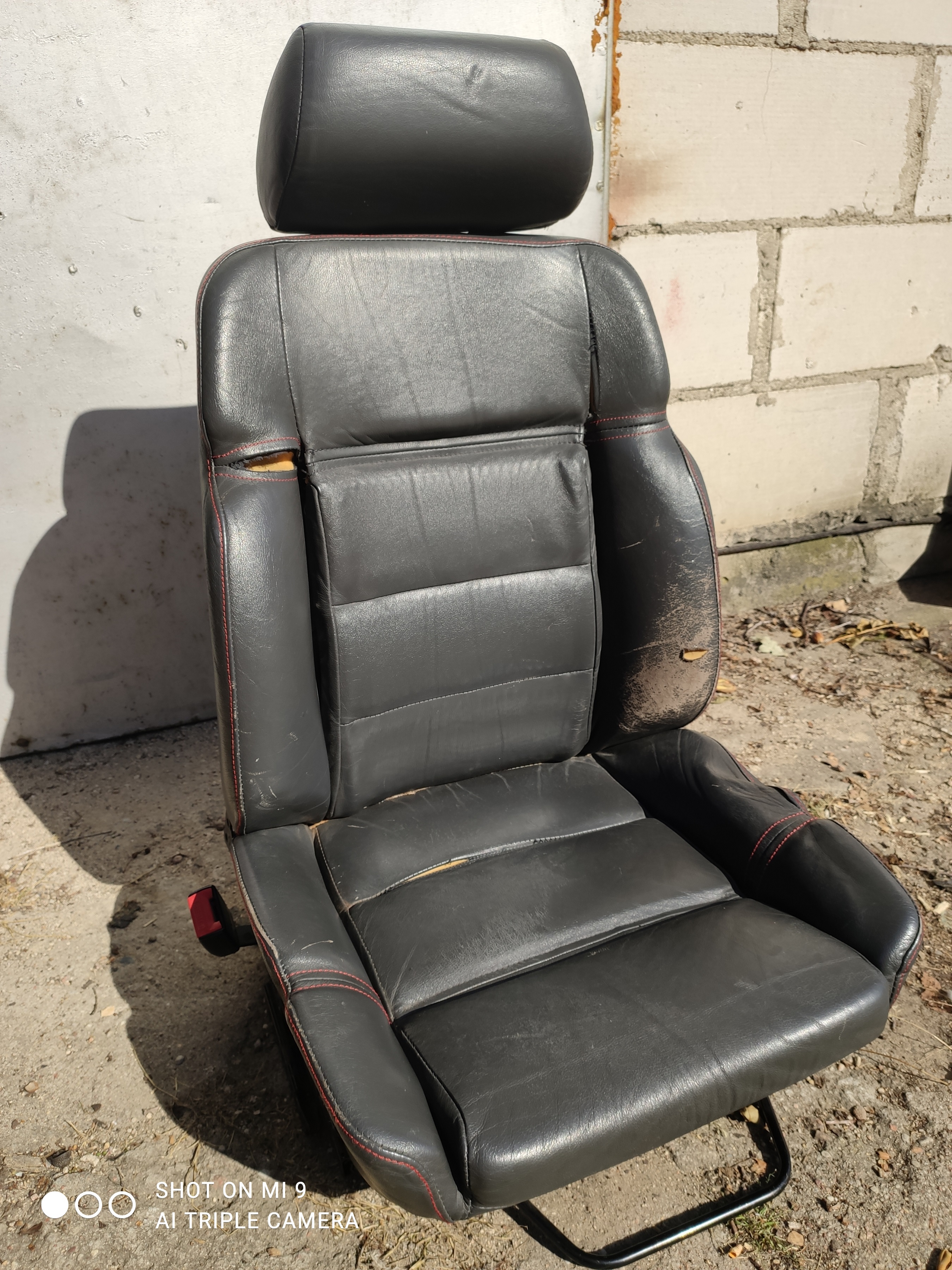

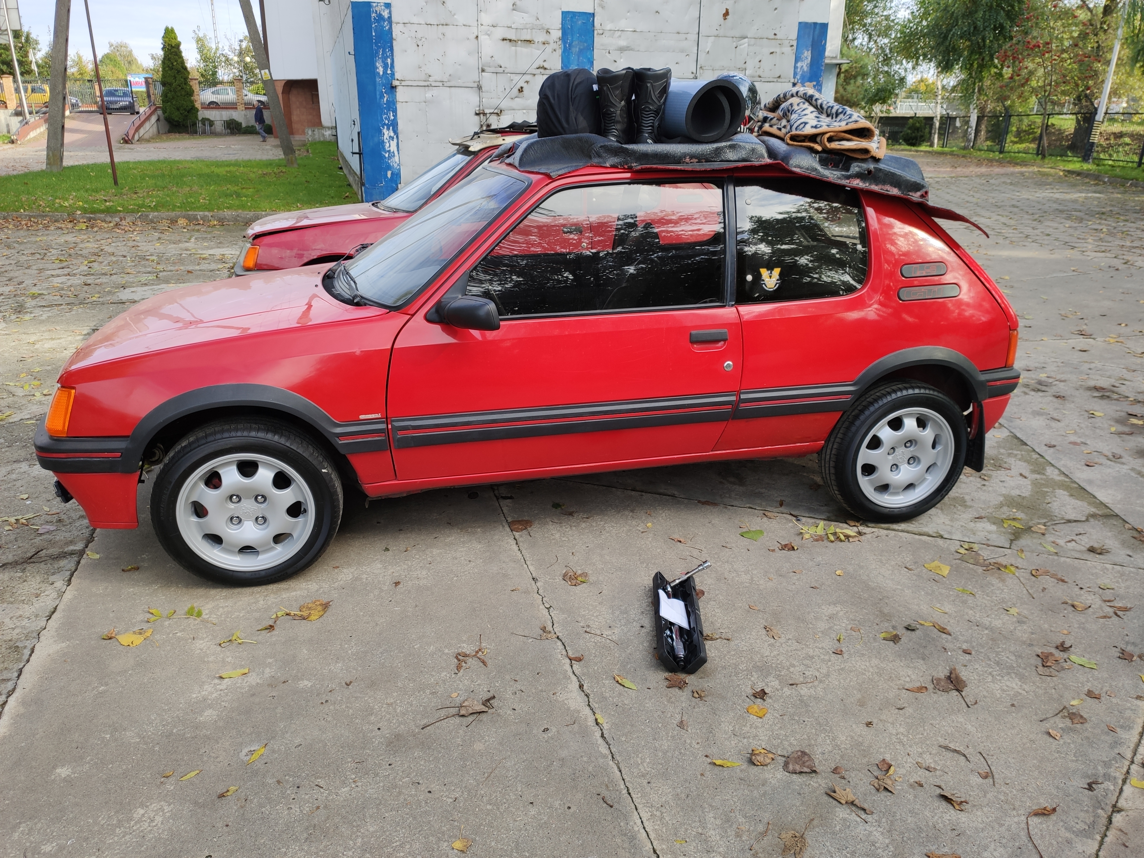

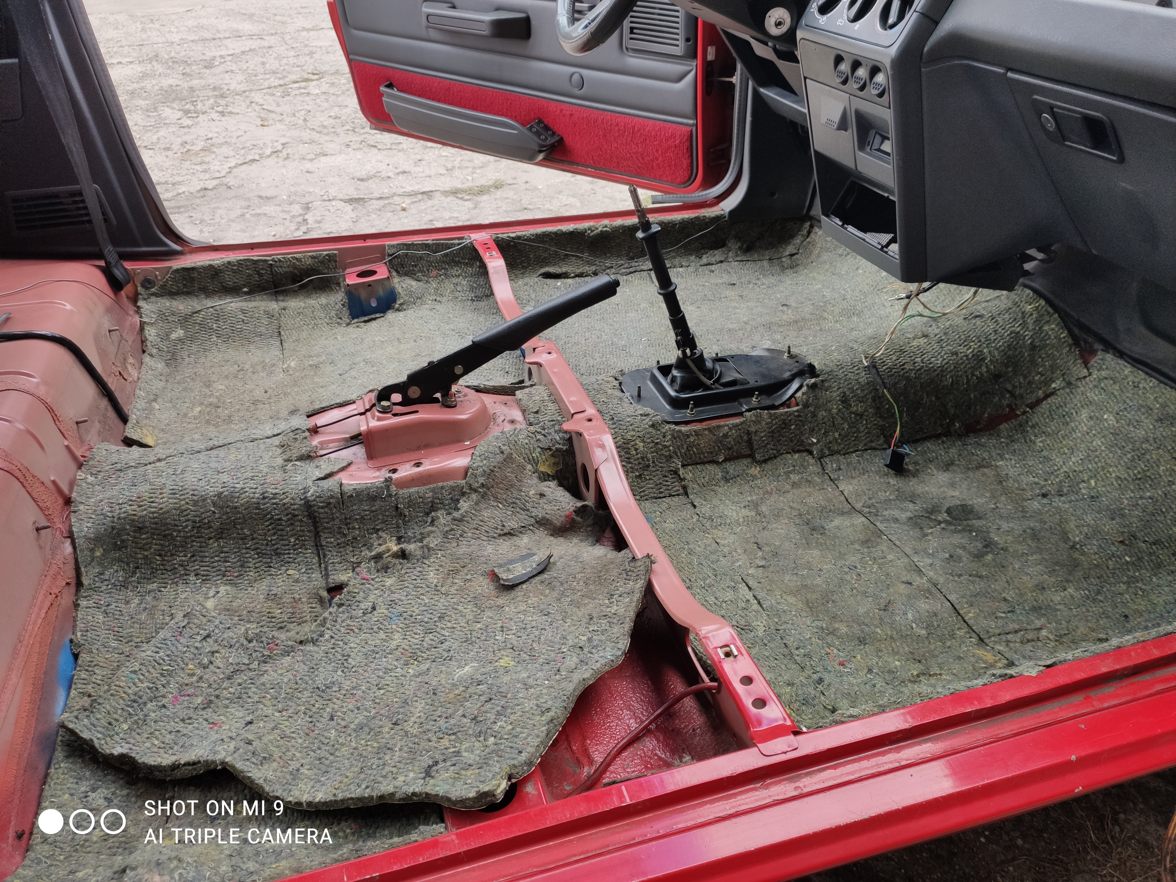

Czekając na możliwość pozostawienia auta w warsztacie zabrałem się za wnętrze.
Czarne skóry jakoś średnio mi tu pasowały dlatego postanowiłem kupić coś bardziej pasującego do szarej deski.
Dzięki mojemu stałemu dostawcy udało się zdobyć szare skóry w miarę sensownym stanie.

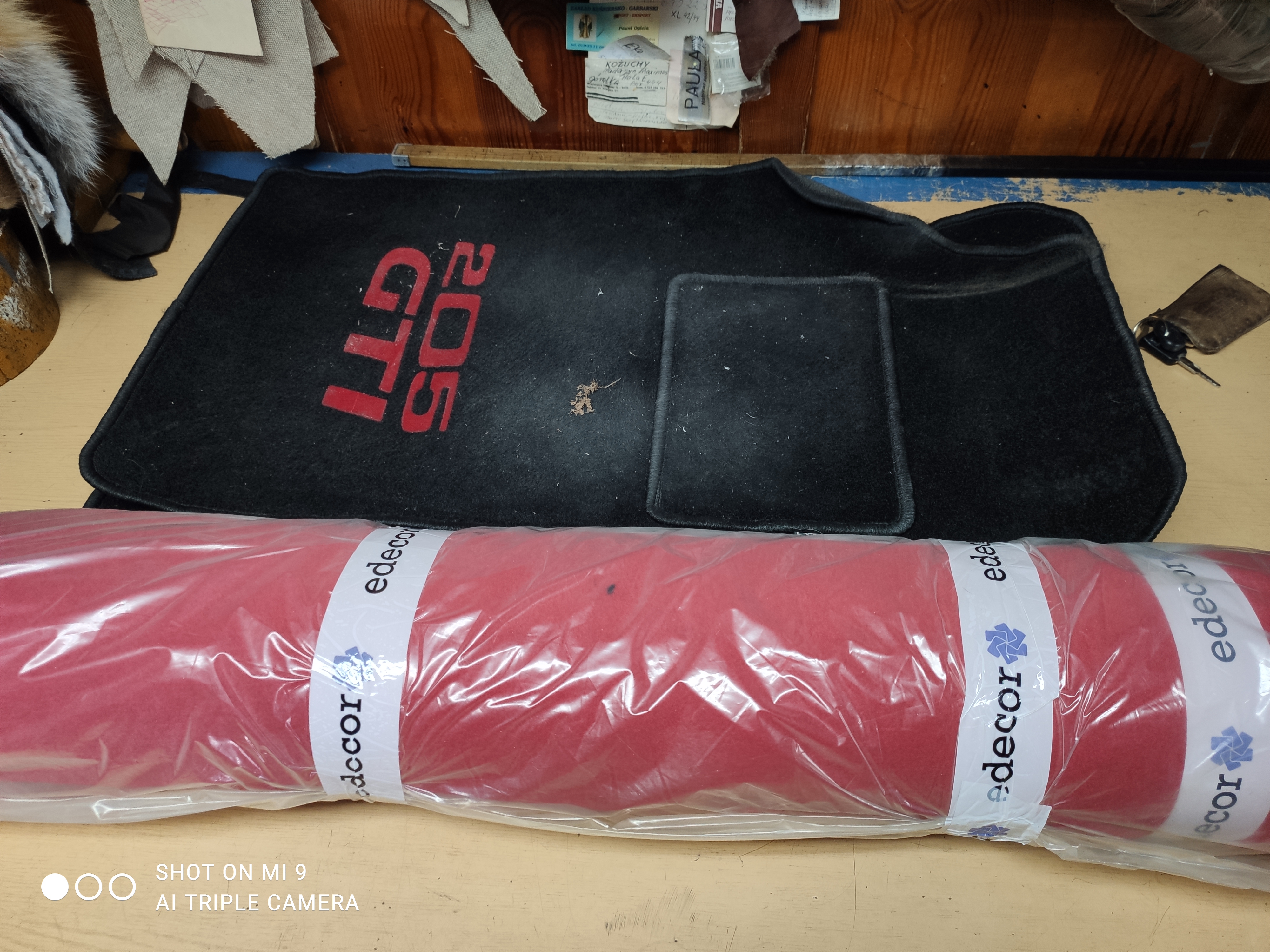

Fotel kierowcy już ma umówioną wizytę w Tap-Szlif. Zobaczymy jak to im wyjdzie. Po demontażu przednich foteli pozbyłem się niepotrzebnej plątaniny kabli. Musiałem zamówić maty do podłogi. Filc był suchy ale nie dałoby mi to spokoju widząc, że jest tam dalej. Czarne dywaniki też mi nie odpowiadają, dlatego będą uszyte nowe z czerwonego materiału.

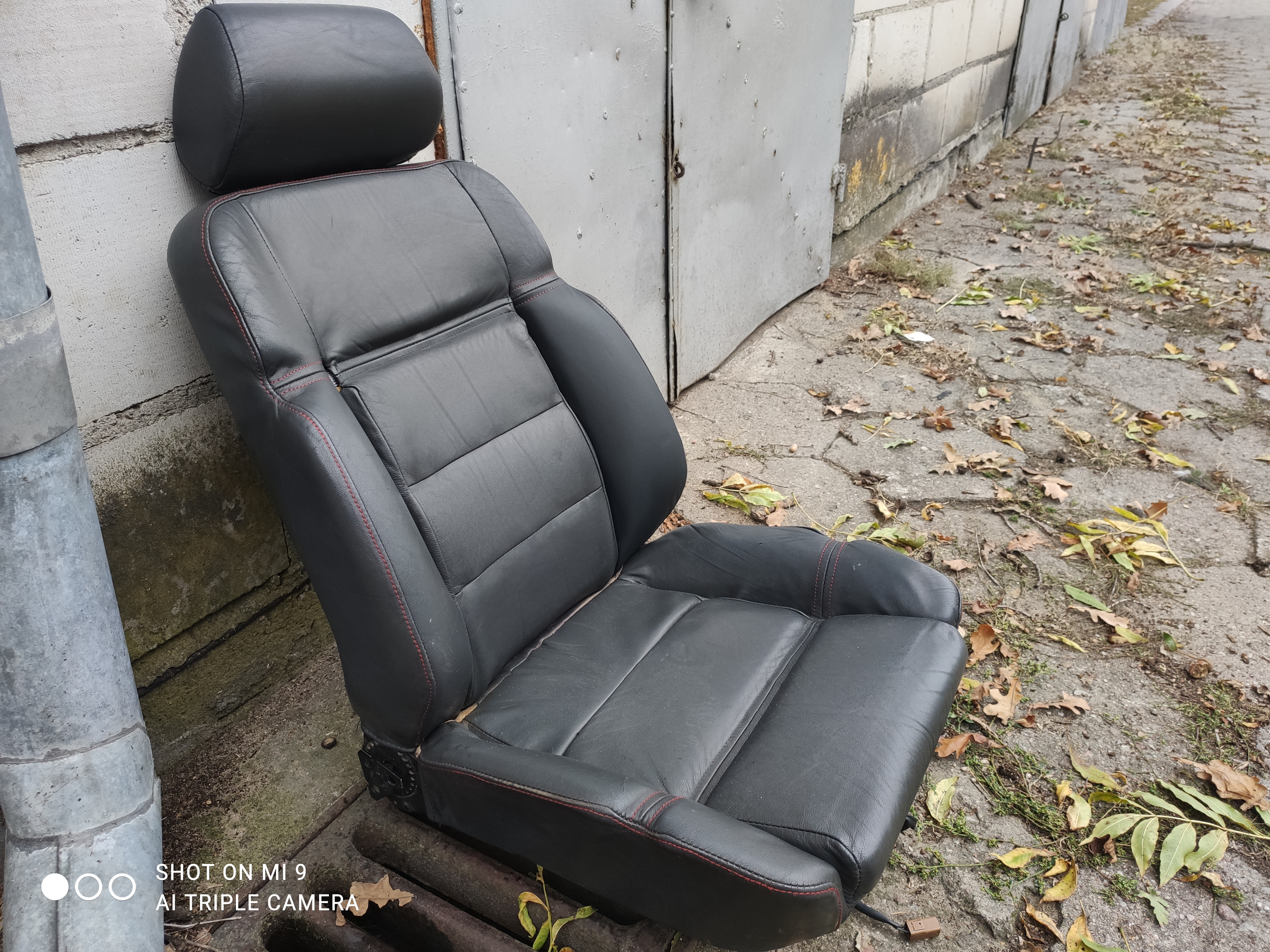

Puki co nic wielkiego się nie dzieje. Auto stoi z zdemontowanym wnętrzem i czeka na wyklejenie matami oraz pranie wykładziny. Bez fotela nie miałem motywacji ale gdy już jest to muszę się za to zabrać. Myślę, że po odmalowaniu nie będzie to tak widoczne różnicy.
Re: 205 GTI 1.9 nasza maskotka :)
Coś ten boczek jakiś taki odkształcony i pofalowany. Może pomogłyby te dedykowane pianki tapicerskie do 205, bo tu chyba ktoś upchał co popadnie i przez to fabryczny kształt się stracił.
Kolor całkiem spoko, reszta roboty też estetycznie wykonana.
Pierwszy raz zlecałem taką naprawę i byłem sceptycznie nastawiony do samodzielnego wypełnienia boczku przez tapicera ale chyba każdy musi się przekonać na swojej skórze. Daliśmy sobie szansę
Poza tym z wykonanej pracy jestem zadowolony i umówiłem kolejny fotel. Jednak tym razem zamówiłem piankę.

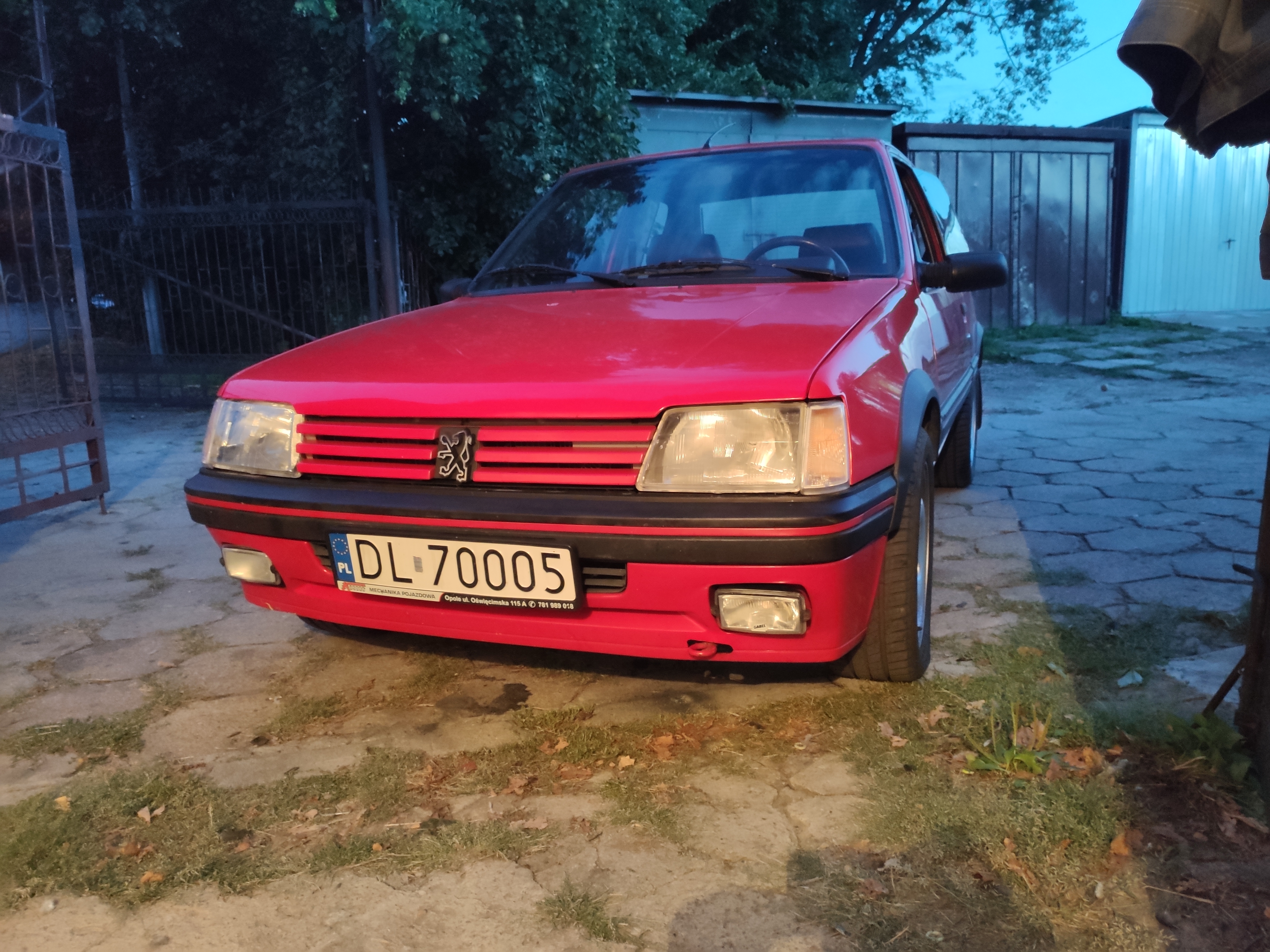

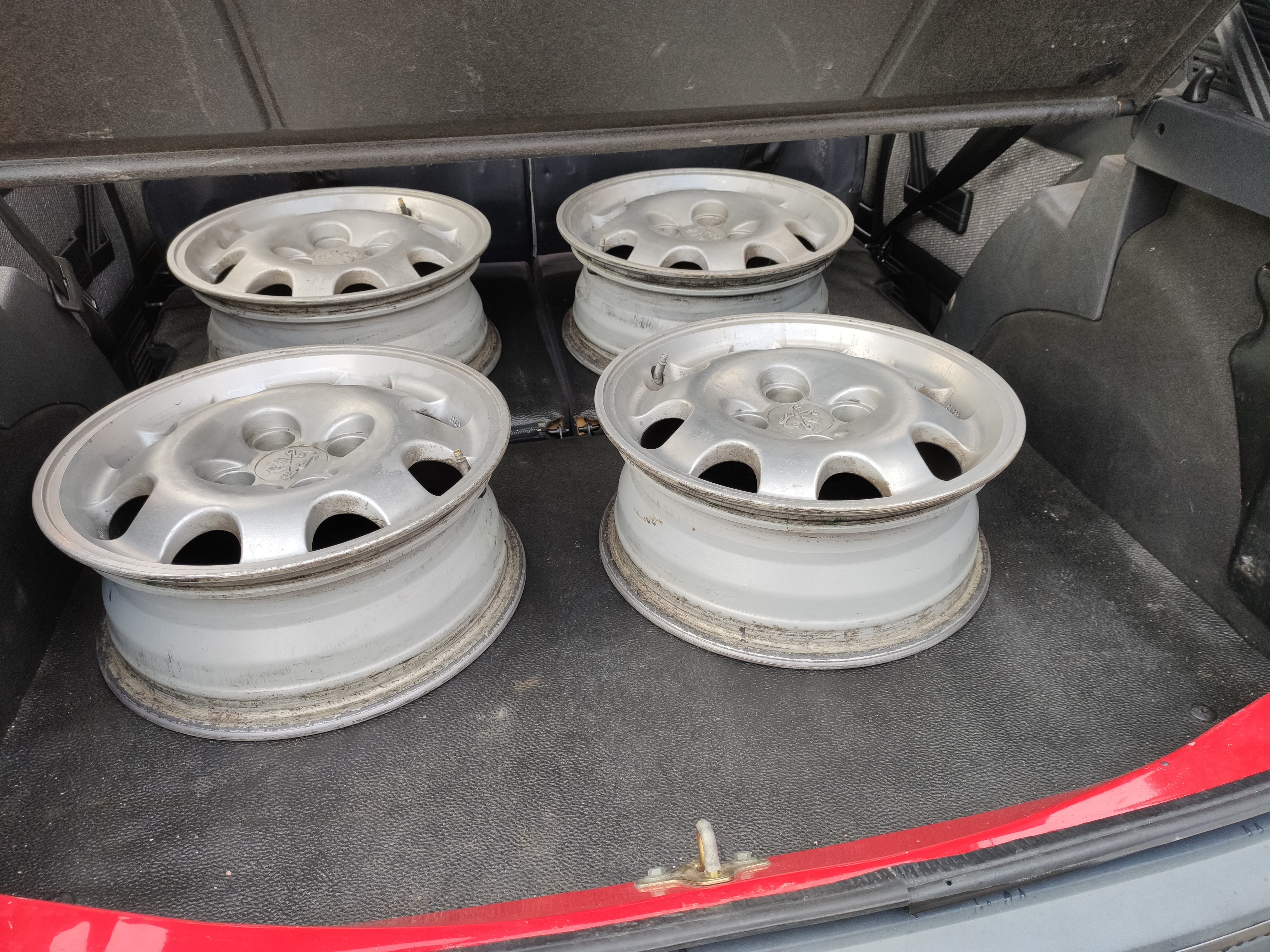

Powolutku coś się dzieje. Założyłem odmalowane felgi z nowymi oponami Daytona Touring 2 w seryjnym rozmiarze oraz pomarańczowe kierunkowskazy.
