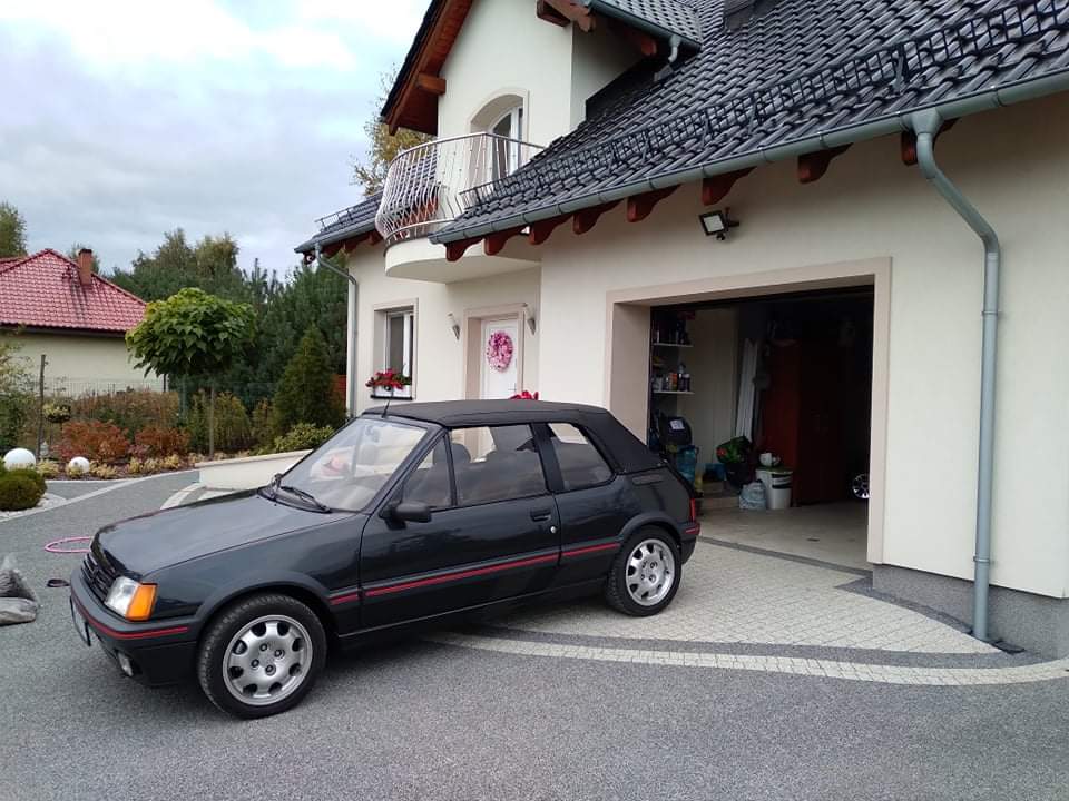

Re: kupił gti bez dachu :) 205 CTI 1.9
Chyba pierwszy raz widzę CTI w czerni
  Kozak!!!
