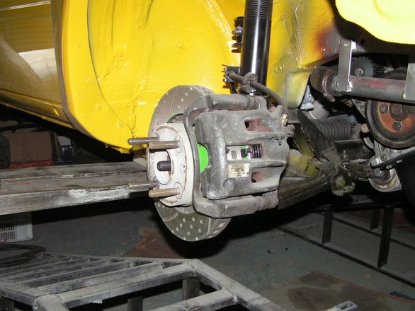

U mnie wężyk wychodzi tak. U Ciebie przewód z oczkiem załatwi sprawę

Rozwalasz mnie tymi fotkami z kazdej perspektywy niemalże na zawołanie :wink:
