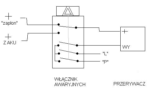

Zauważ że kierunki działają dopiero po przekręceniu kluczyka a awaryjne bez.
Do włącznika awaryjnych dochodzą właśnie dwa zasilania- stały + i "zapłon"
Włącznik normalnie łączy przerywacz z zasilaniem "zapłon" a po włączeniu awarii przełącza na stały +.
Prócz tego łączy oba kierunki w wyjściem przerywacza i stąd wszystko mruga.

tomek pisze:Do włącznika awaryjnych dochodzą właśnie dwa zasilania- stały + i "zapłon"
Co z tego wynika?
że zasilanie przerywacza/przekaźnika jest podłączone przez włącznik awaryjnych, inaczej mówiąc włącznik awarii wybiera z którego zasilania korzystają kierunki.
Nie wiem jak to mogę lepiej wytłumaczyć ale to działa tak a nie inaczej!!
Ok, tak w uproszczeniu bez podświetlenia itp...
