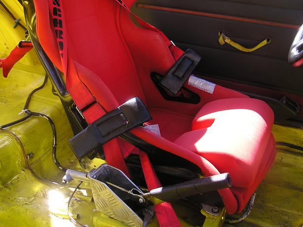

Po co dwie pompy, ja mam jedna od sprzegła od Daewoo espero koszt ok 70zl wpięta w przewod hamulcowy do tylnich kół i dziala naprawde OK , na foto przewody jeszcze nie podpiete
205 (13)111111111.JPG (53 KiB) Przejrzano 1325 razy

Po co dwie pompy?
1. Żeby nie mieć problemów z nawrotem na slickach po suchym
2. Miałem 4 wyjścia z pompy hamulcowej i chciałem zachować "oryginał"
Jak rozwiązałeś kwestię regulacji siły hamowania? Zostawiłeś oryginalne korektory?
