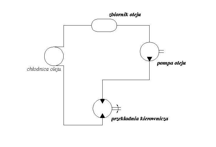

Witam czy ktos mogl by mi napisac gdzie dokadlnei i w jakiej kolejnosci maja byc popiete przewody od wspomagania albo najlepiej narysowac jakis prosty prospekcik w paincie:)Pozdrawiam

Niestety nie mam wspomagania kierownicy przy swojej 205-tce i muszę przyznać, że nie spotkałem jeszcze wspomagania w 205-tce i mogę tylko podać schemat ideowy typowego układu, ale nie jestem pewien, co do szczegółów (nie w każdej instalacji występuje chłodnica oleju, a w mniejszych autkach zakładano z braku miejsca wspomaganie z elektryczną pompą, ponadto często w nowszej generacji układach występują czujniki i przełączniki regulujące siłę wspomagania w zależności od prędkości itp.)
schemat wsp.jpg (19.03 KiB) Przejrzano 968 razy
