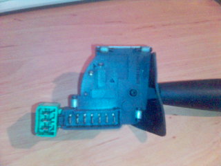

Chciałbym zamienić stary kwadratowy przełacznik wycieraczek na nowy okrągły.
W tym jest problem jak już pewnie wiecie,że w nowym okrągłym przełączniku są dwa "kontakty" ,jeden ma 7 wtyków a drugi ma 3 wtyki , a w starym są dwa "kontakty" ,jeden ma 7 wtyków a drugi 2.
W tym okragłym przełaczniku w tym mniejszym kontakcie są trzy kabelki żółty,czerwony i biały , a kostka którą podłacza sie z samochodu ma dwa wtyki i dwa kabelki czarne.
Jak to przerobić???
Troche nagmatwałem ,sorki , mam nadzieję że wiecie o co chodzi?!

ta mala to zasilanie ta wieksza wlacza poszczegole tryby pracy lacznie z tylna i spryskiwaczami
jak masz starszego puga to mozesz nie miec czasowek moja baba tak ma
bialy to plus przynajmniej u mnie tak jest
tylko tyle moge ci pomoc musisz poczekac na posty tych co to rozbierali
