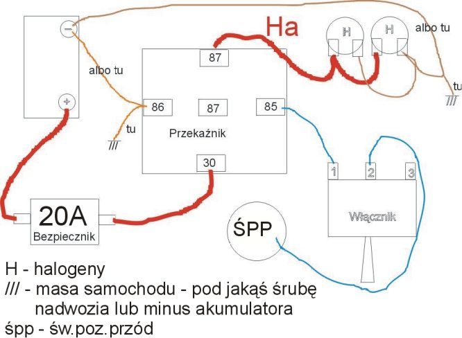

witam
moglby ktos opisac calkowity montaz halogenow.
ja mam wersje biedna i nawet kabli chyba nie ma :P
jakie przekazniki, kable itd.

moze byc? =]

no thx man :)

najsmieszniejsze jest to ze jeszcze z tego nie skorzystalem... mam halogeny nie podlaczone =] ale wydaje mi sie ze nie ma w tym schemacie czegos co moze nie dzialac :D
