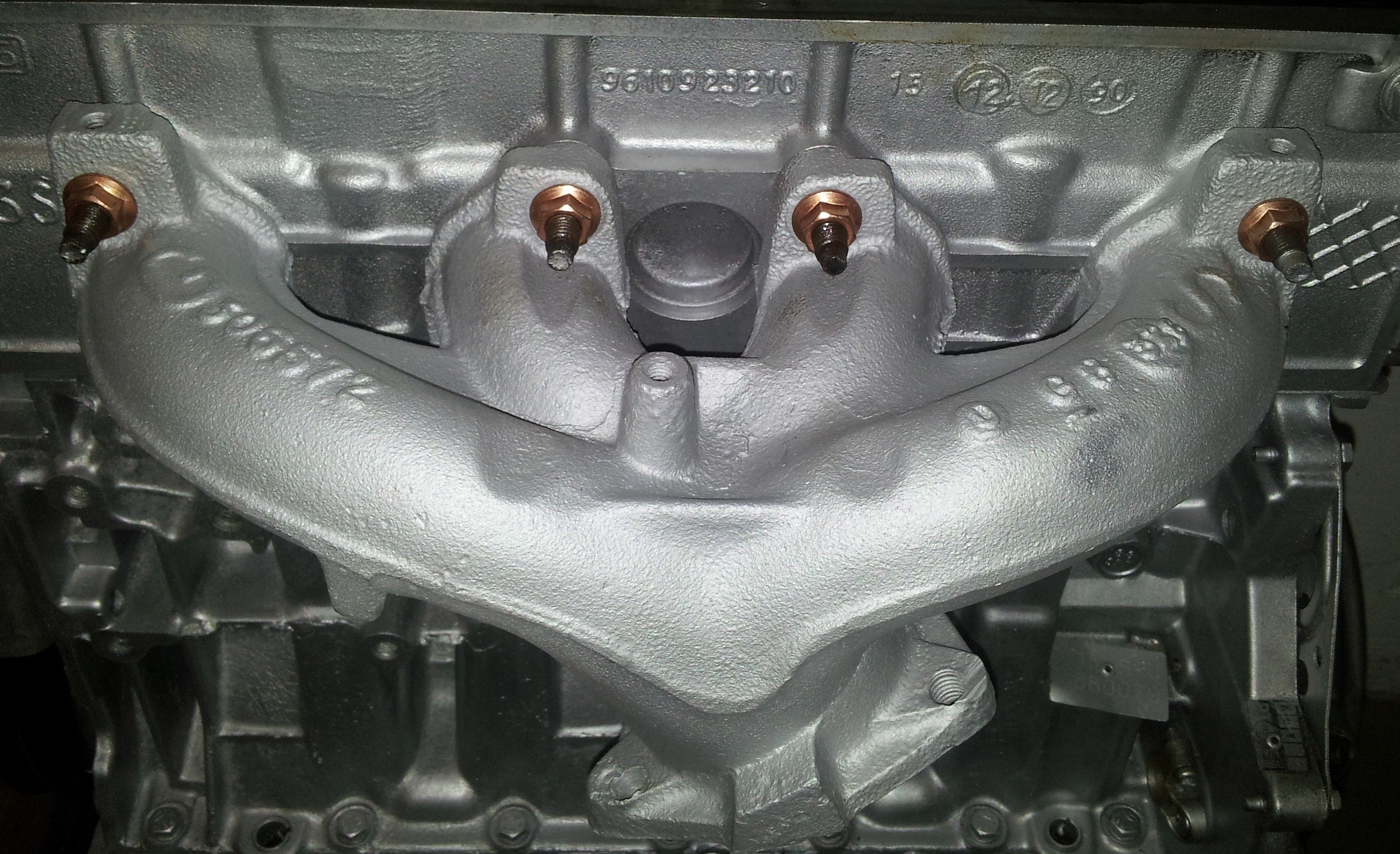

Silnik i skrzynia malowane były VHT ENGINE ENAMELL.

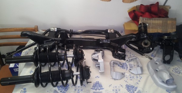

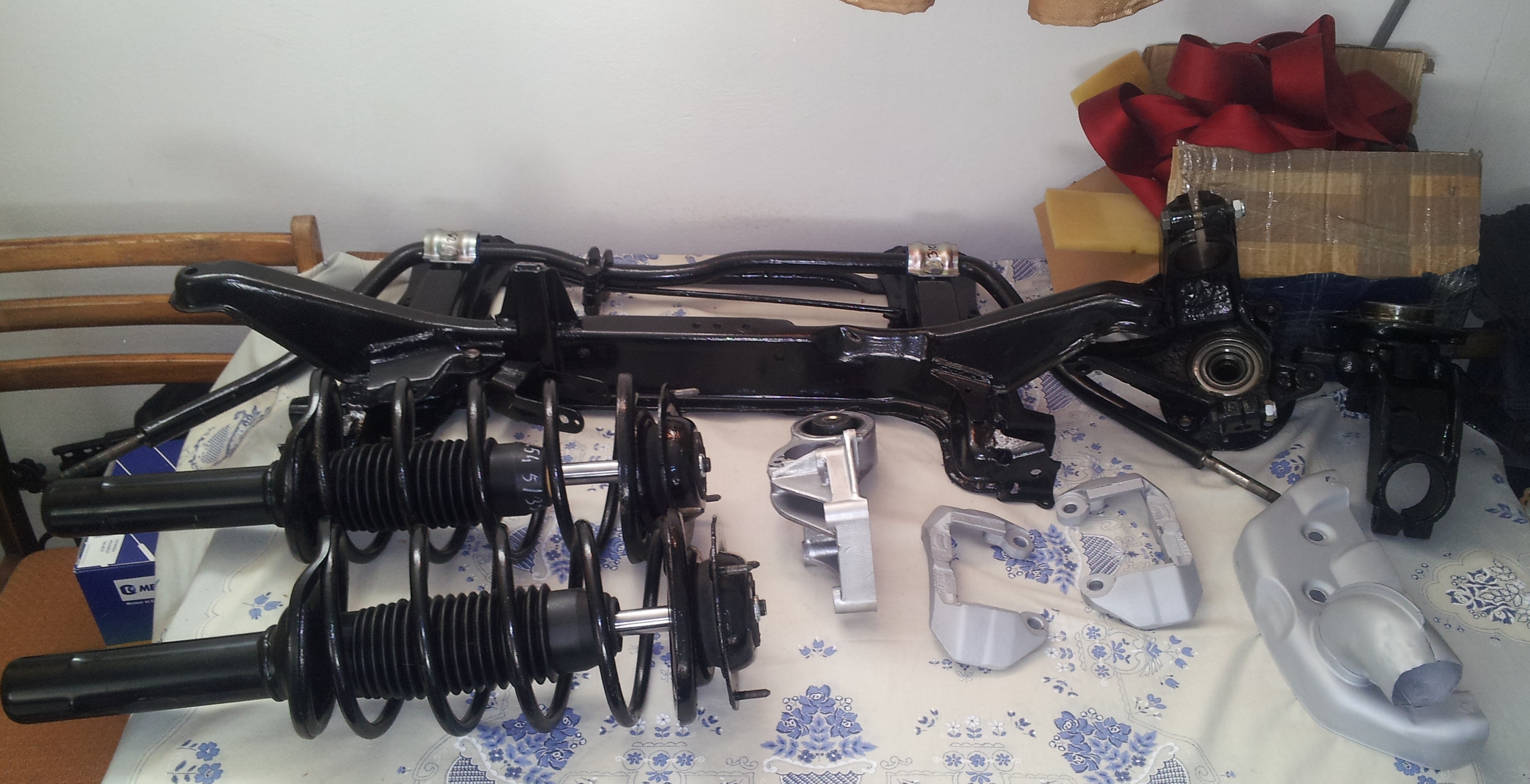

Coś się dzieje. Nie robię relacji foto bo odnawianie zawieszenia to już się przejadło chyba wszystkim.
Z ogólniejszych prac to :
-odmalowanie sanek (wymiania gum stabilizatora)
-pozbycie się rdzy ze zwrotnic i pomalowanie na czarno
-odmalowanie zestawu mocowania amortyzatorów, złożenie mcpersonów (nowe amortyzatory,odboje,łożyska, osłona)

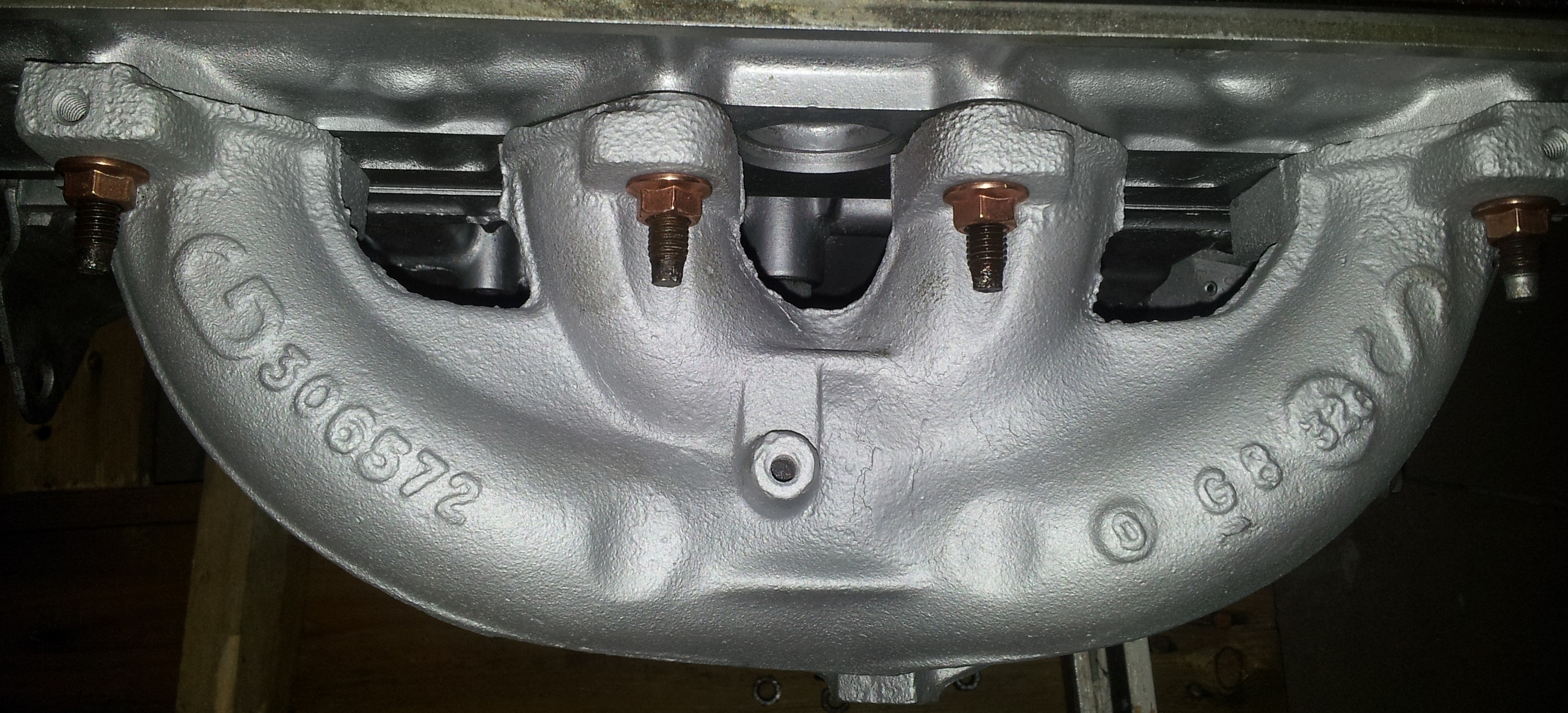

-zakupione nakrętki miedziowane do kolektora wydechowego
-doczyszczenie i pomalowanie kolektora wydechowego
-odnowa osłony kolektora wydechowego
-fotele i kanapa u tapicera
Sama buda czeka na blacharzo-lakiernika. Nie zamierzam się spieszyć chociaż chętnie już bym odpalił garrosa i trochę pojeździł.
Dużo czasu pochłania niestety kompletowanie części i materiałów do ich odnowienia.

Gromadzenie skarbów
Gromadzenie skarbów
Przymiarka
Przymiarka

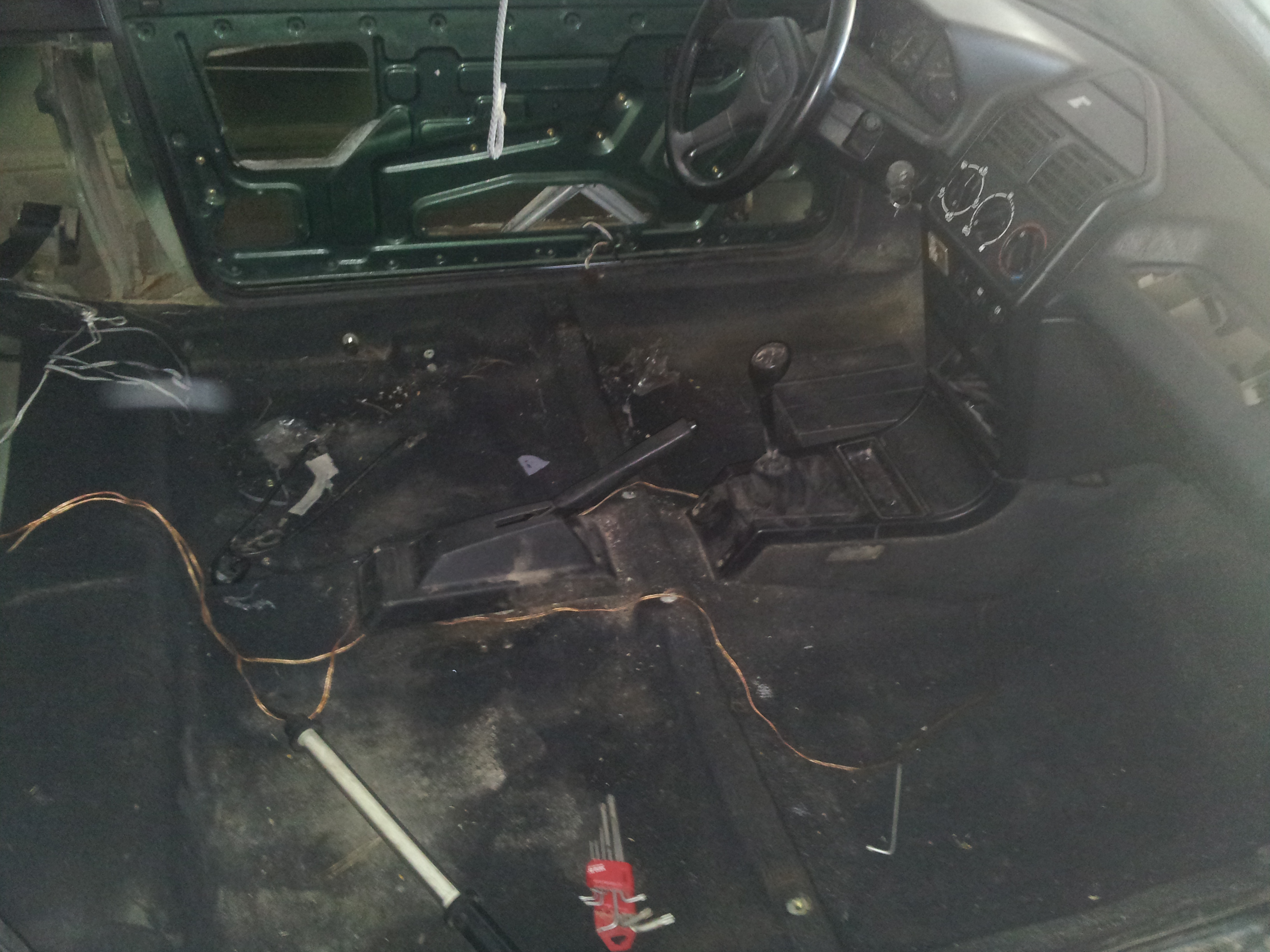

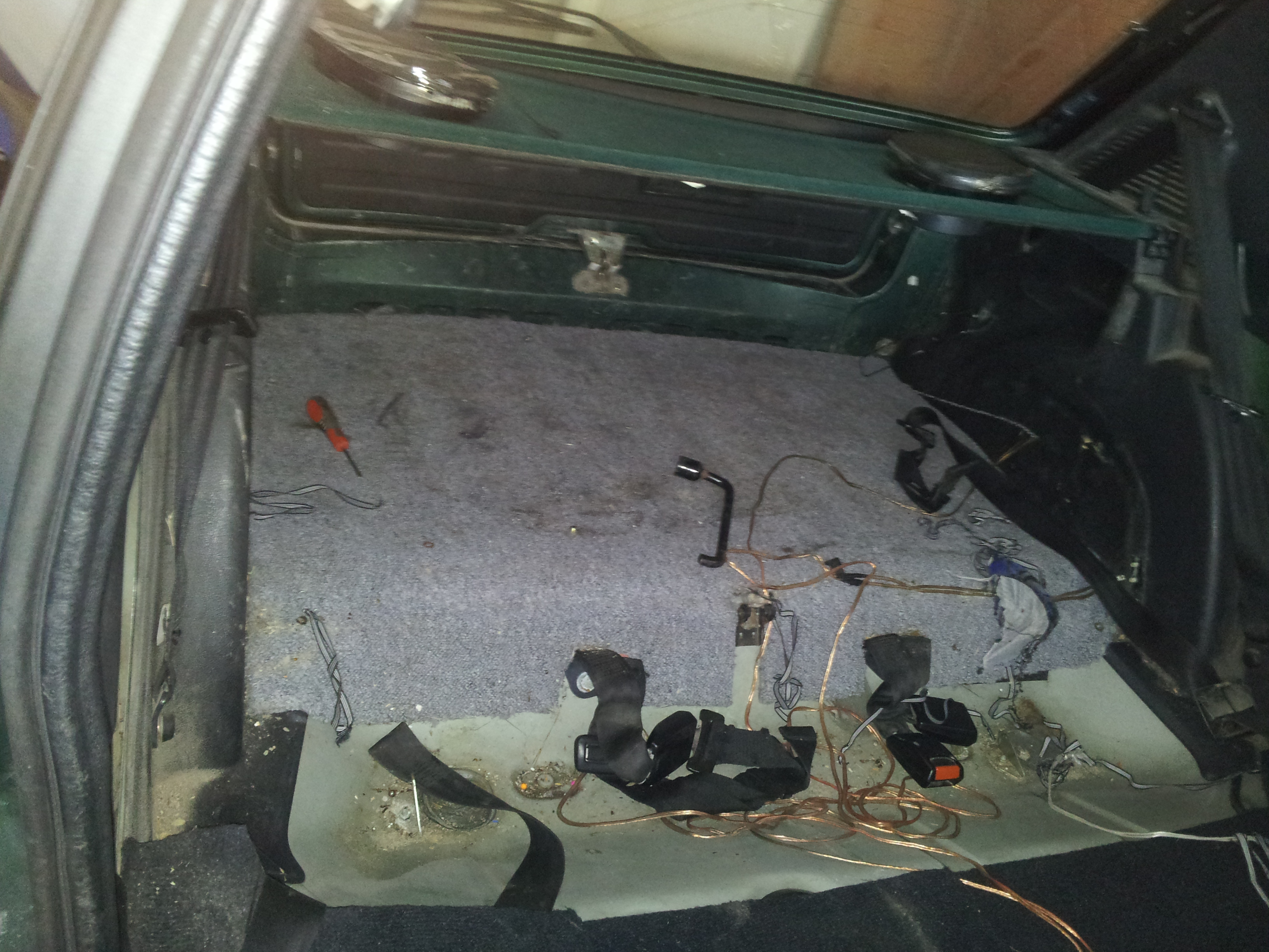

Plac "budowy" cz1
Plac "budowy" cz1
Plac "budowy" cz2
Plac "budowy" cz2
