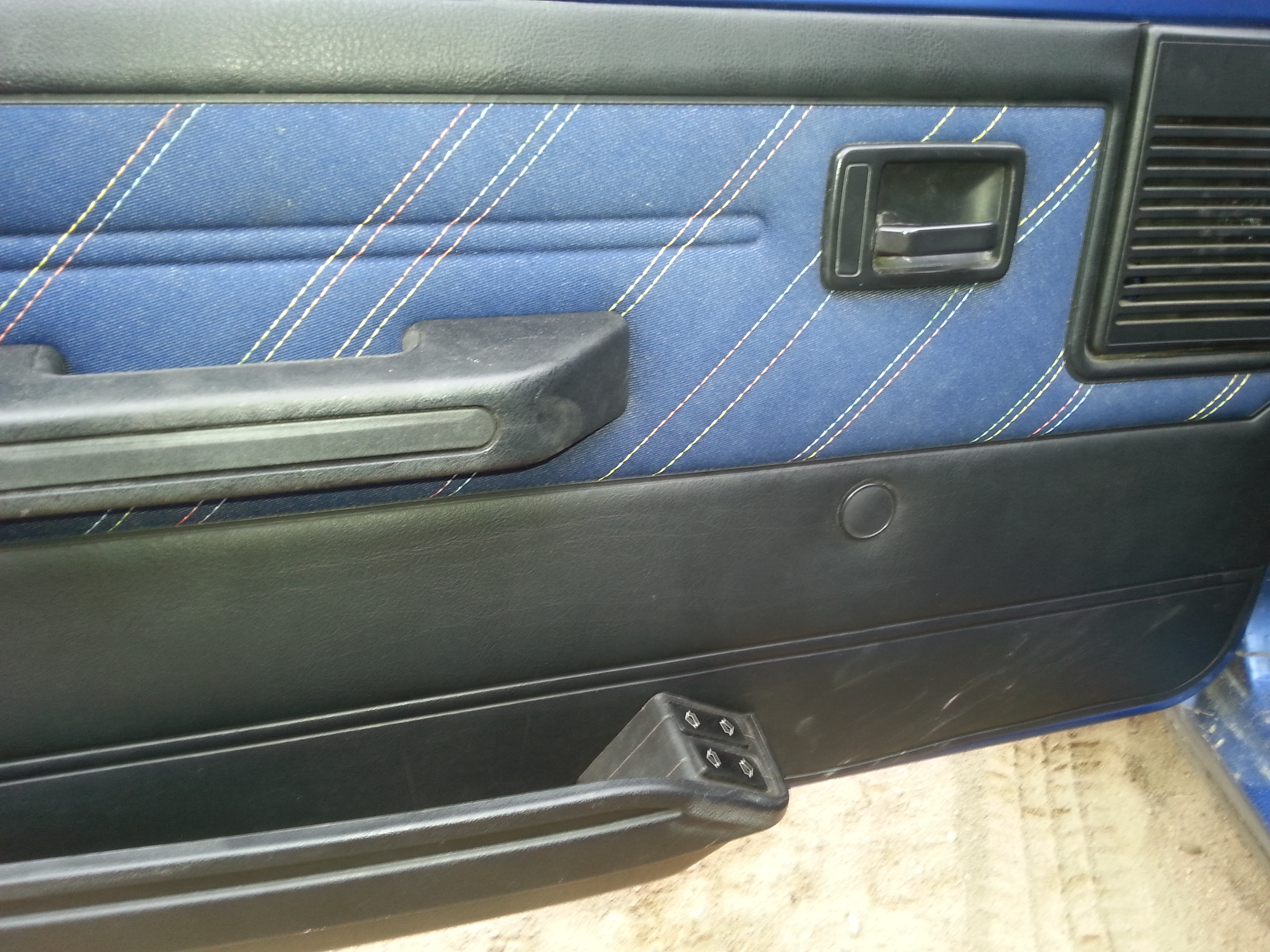

Przy okazji montażu wiązek drzwi od XSa pozbyłem się paskudnych wypłowiałych korbek szyb na rzecz zaślepek i przycisków w kieszeniach :mrgreen:
Jeżeli ktoś z posiadaczy CJ myśli o montażu elektrycznych szyb, podpowiem, że prawdopodobnie ma przystosowaną wiązkę w budzie. Wystarczą wiązki drzwi, silniczki i przekaźnik :D
