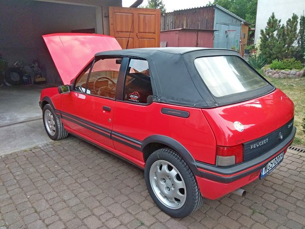

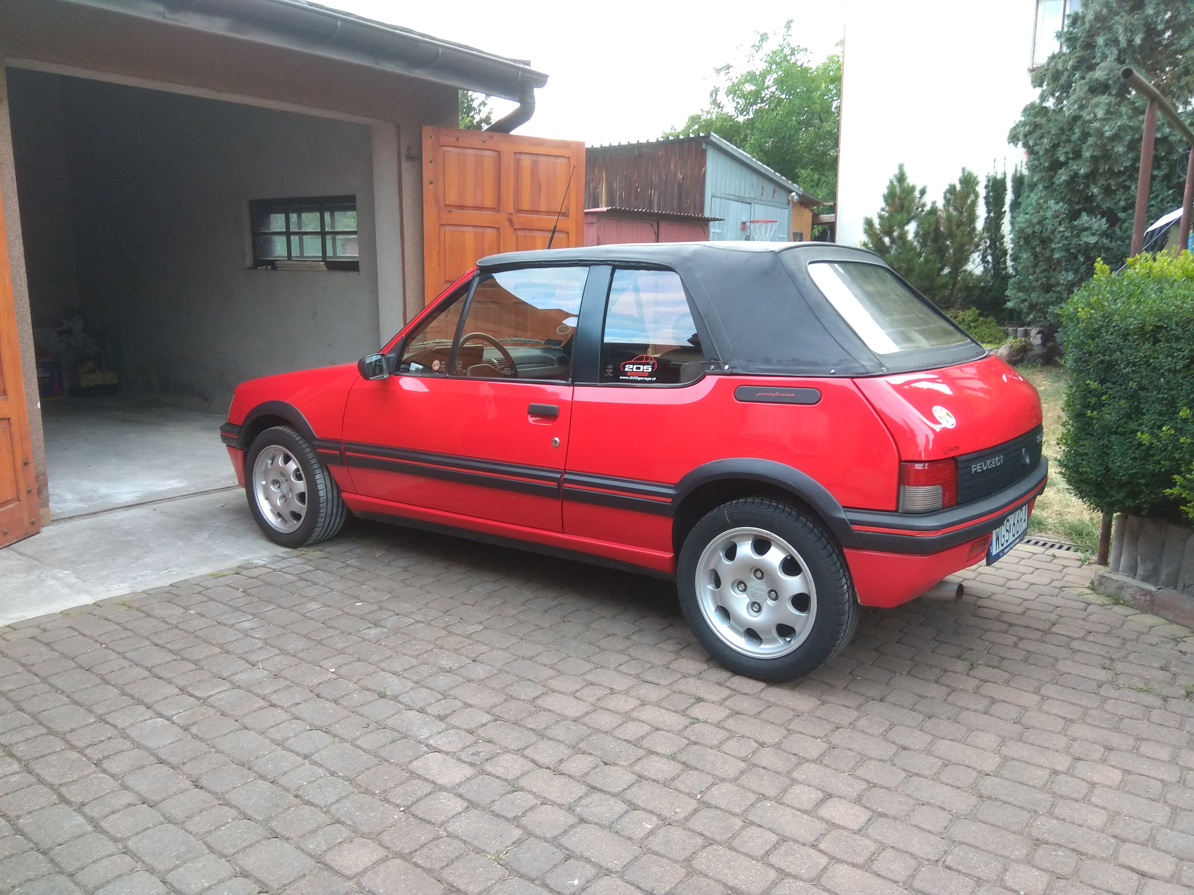

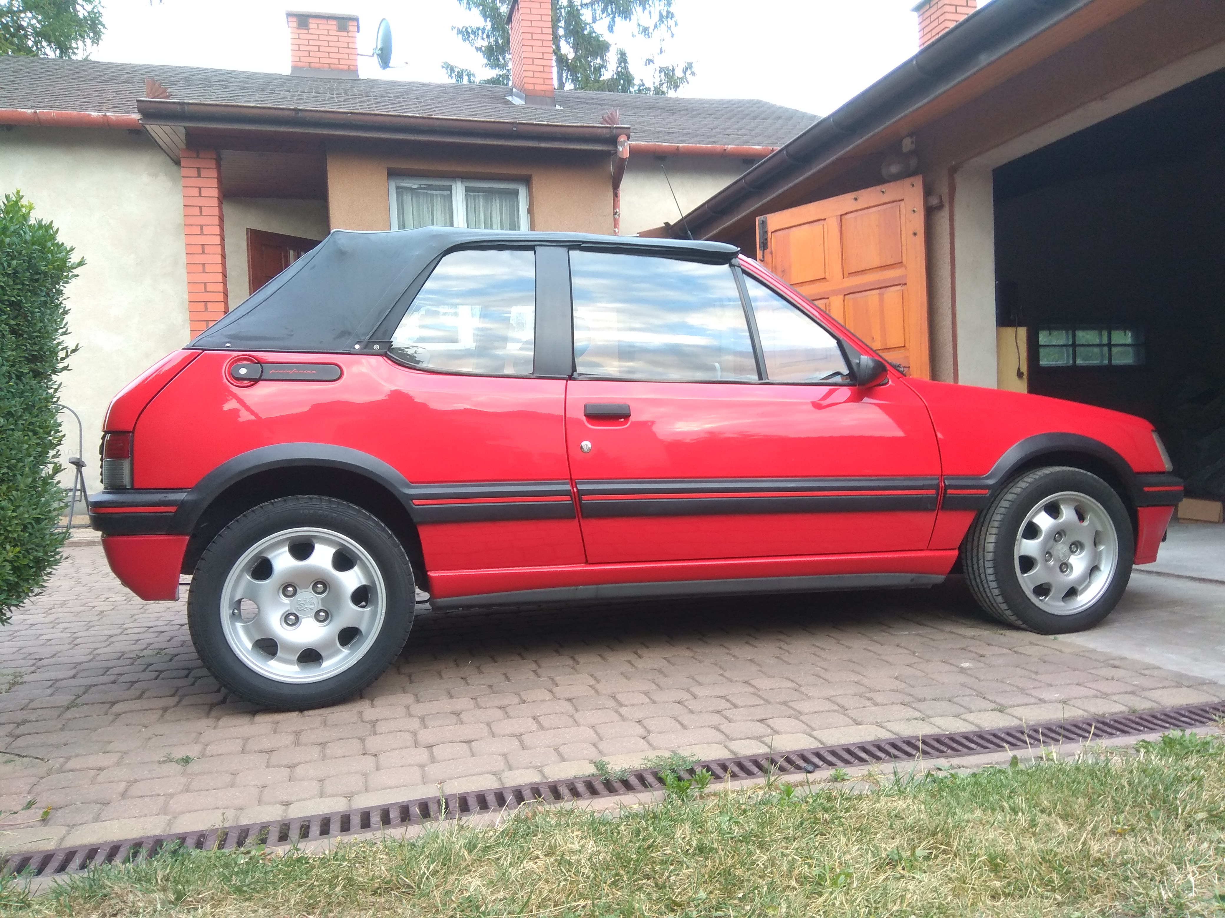

Dziś było pojeżdżone...w końcu
Zdecydowanie lepiej sprawuje sie ( trzyma drogi ) przy dużych prędkościach, niż przy małych. osiągnięcie 160 km/h to bułka z masłem..
Przy niskich prędkościach czuć wiotkość karoserii, zaś przy prędkościach wyższych efekt ten niknie całkowicie.
Silnik nie zgubił mocy nic a nic..idzie jak zły
  Pracuje równo, cicho, wentylatory sie włączają, wyłączają tak jak należy.
Coś stuka w przednim zawieszeniu, szczególnie jak się odejmuje nogę z gazu, tak jakby w okolicy łożyska podporowego półosi..muszę to zbadać.
No i strasznie trzeszczy deska rozdzielcza...aż dziwne, nigdy tego nie było, spróbuję ją podokręcać do grodzi, może poluzowały się mocowania.
W końcu miałem chwilę by porządnie umyć auto. Sprawdziłem przy okazji szczelność i powiem Wam, ze jak na 29 letni kabriolet, to jest rewelacyjnie. Dach myłem karcherem, z około pół metra i jedyne co naleciało do środka to w okolicy tylnej prawej szyby, ale to krople dosłownie. Specjalnie nawet dla testu zlałem go porządnie i jestem miło zaskoczony. W bagażniku również sucho.

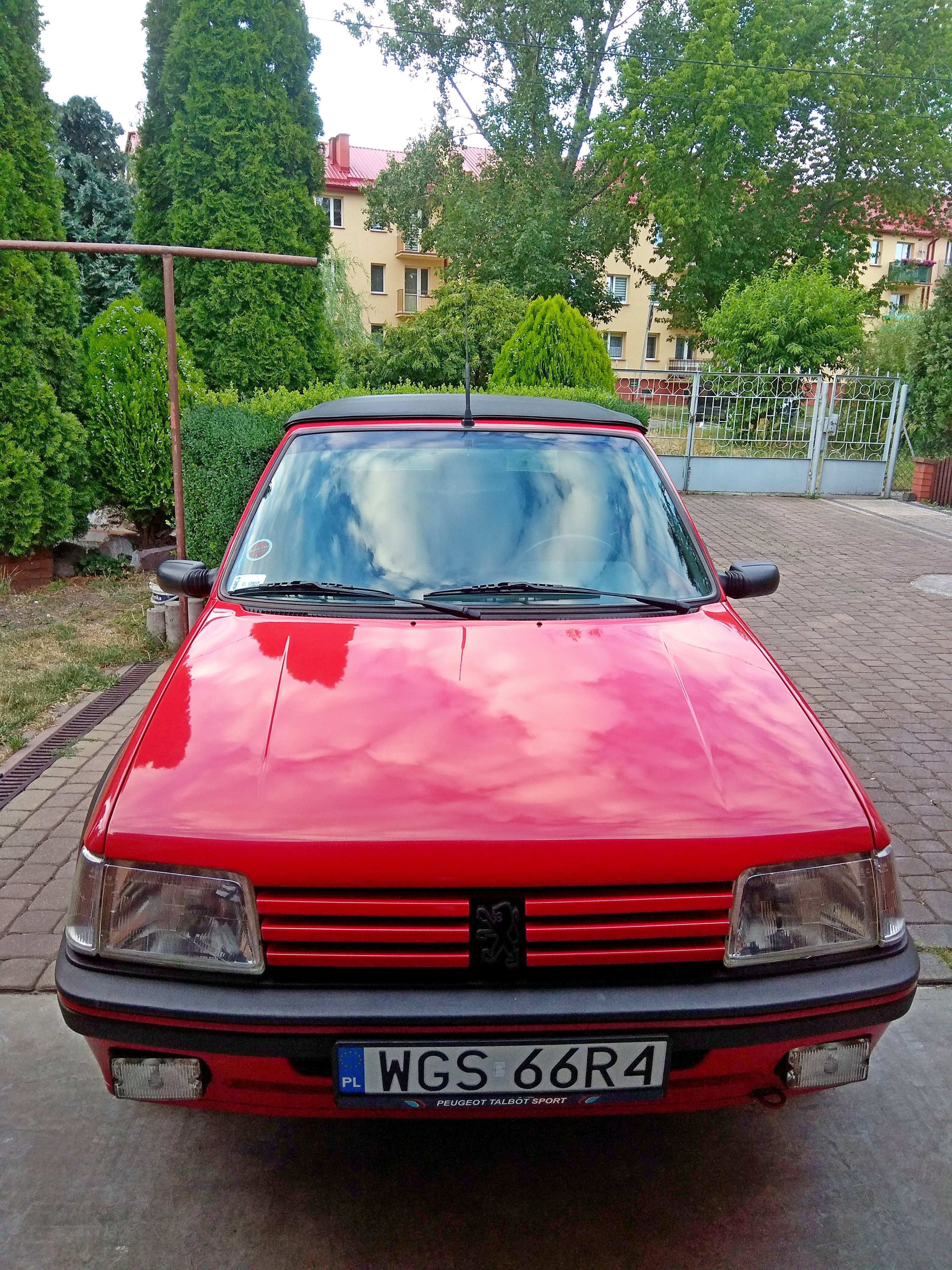

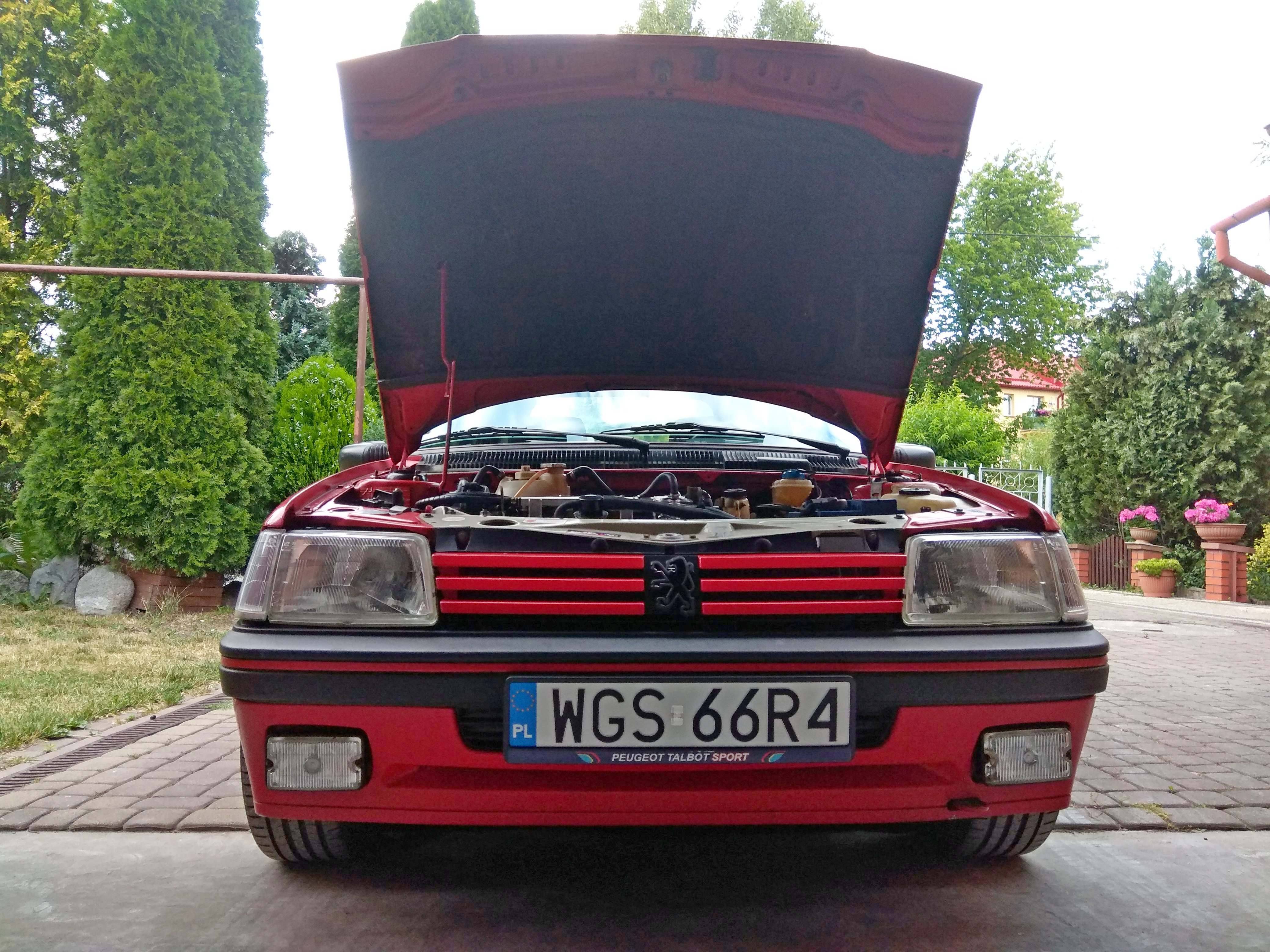

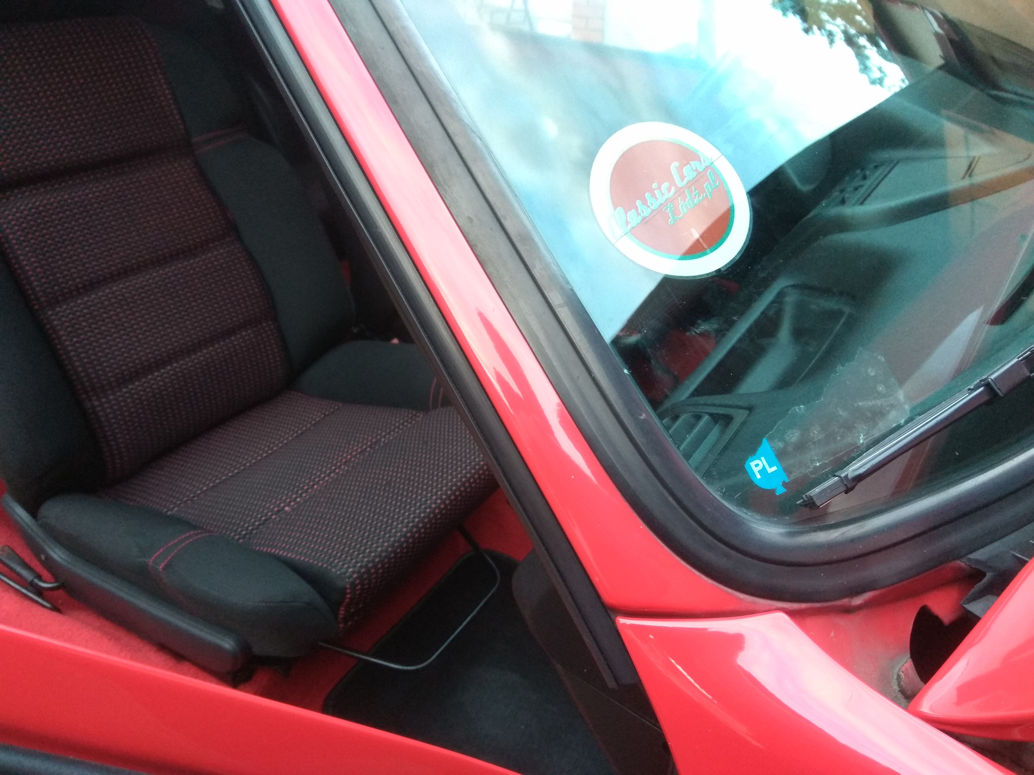

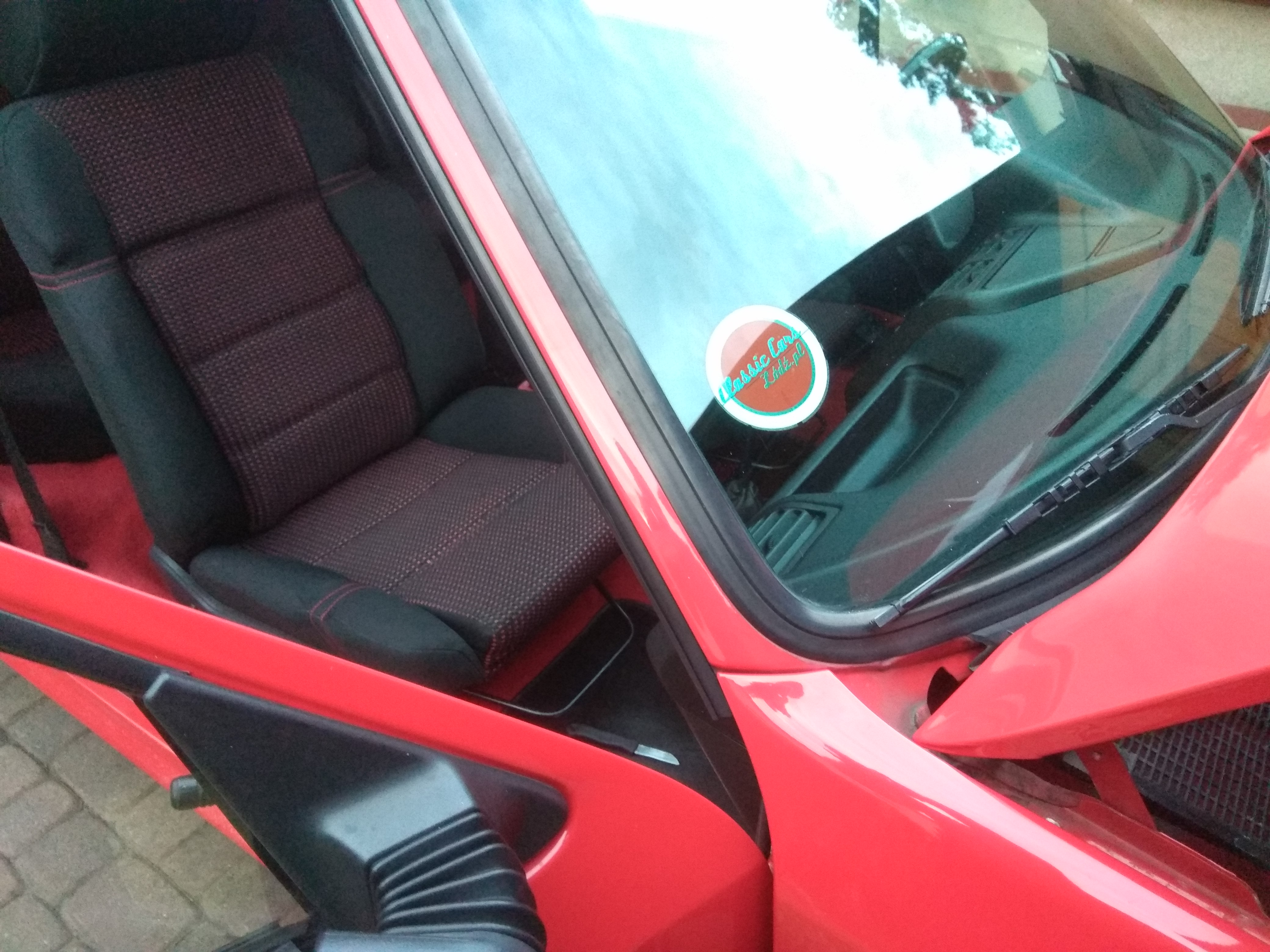

Dziś kolejny etap sztorcowania.
Umyty, wyczyszczony, choć nie nawoskowany z braku czasu.
Sporo czasu zajęło mi usuwanie pozostałości po naklejkach oraz pozbycie się naklejki po starym numerze rejestracyjnym na przedniej szybie.
Do tego umyłem szyby, ogarnąłem komorę silnika po moich pracach..niby niezbyt wiele, ale małymi kroczkami główka na świat

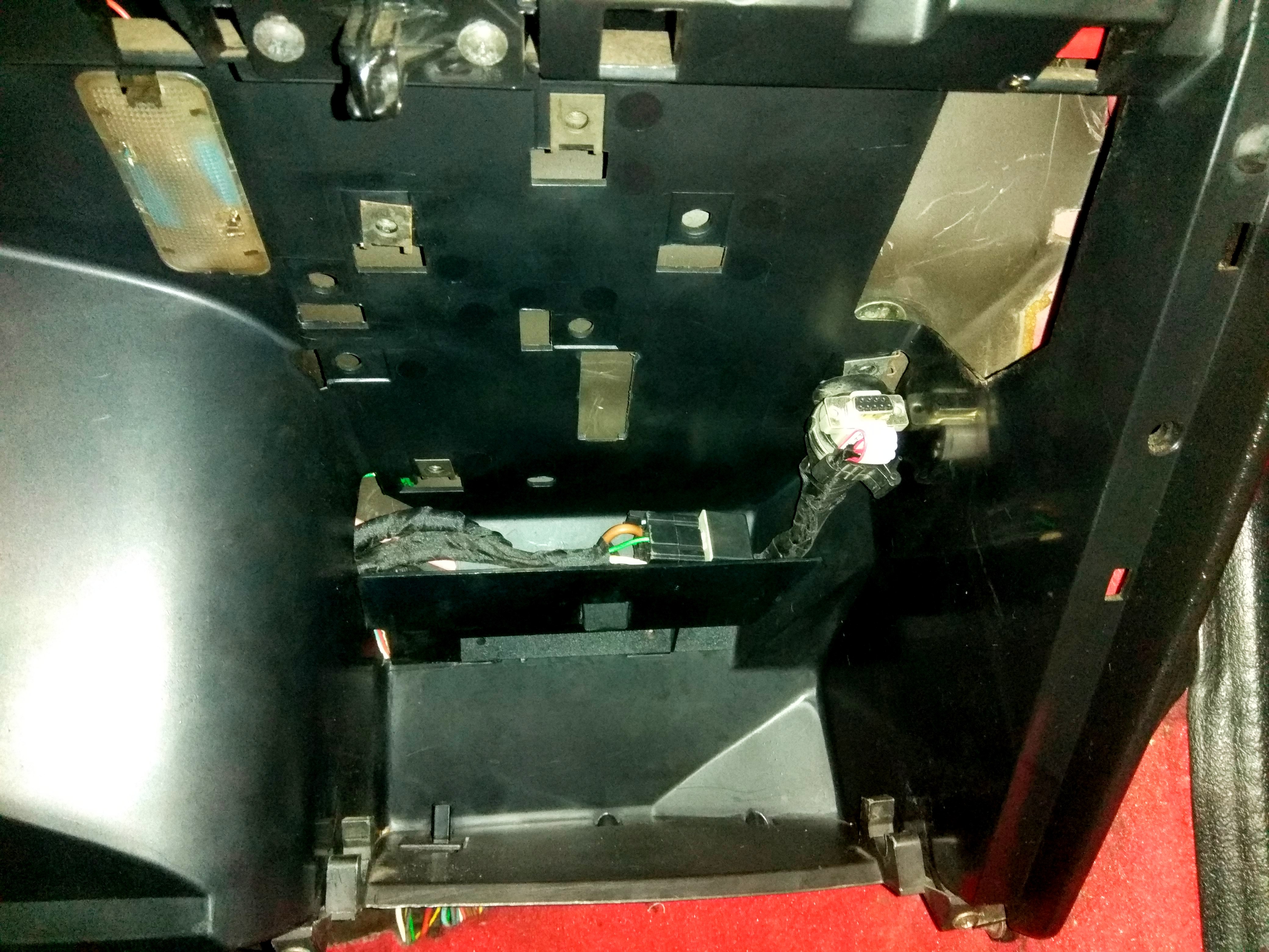

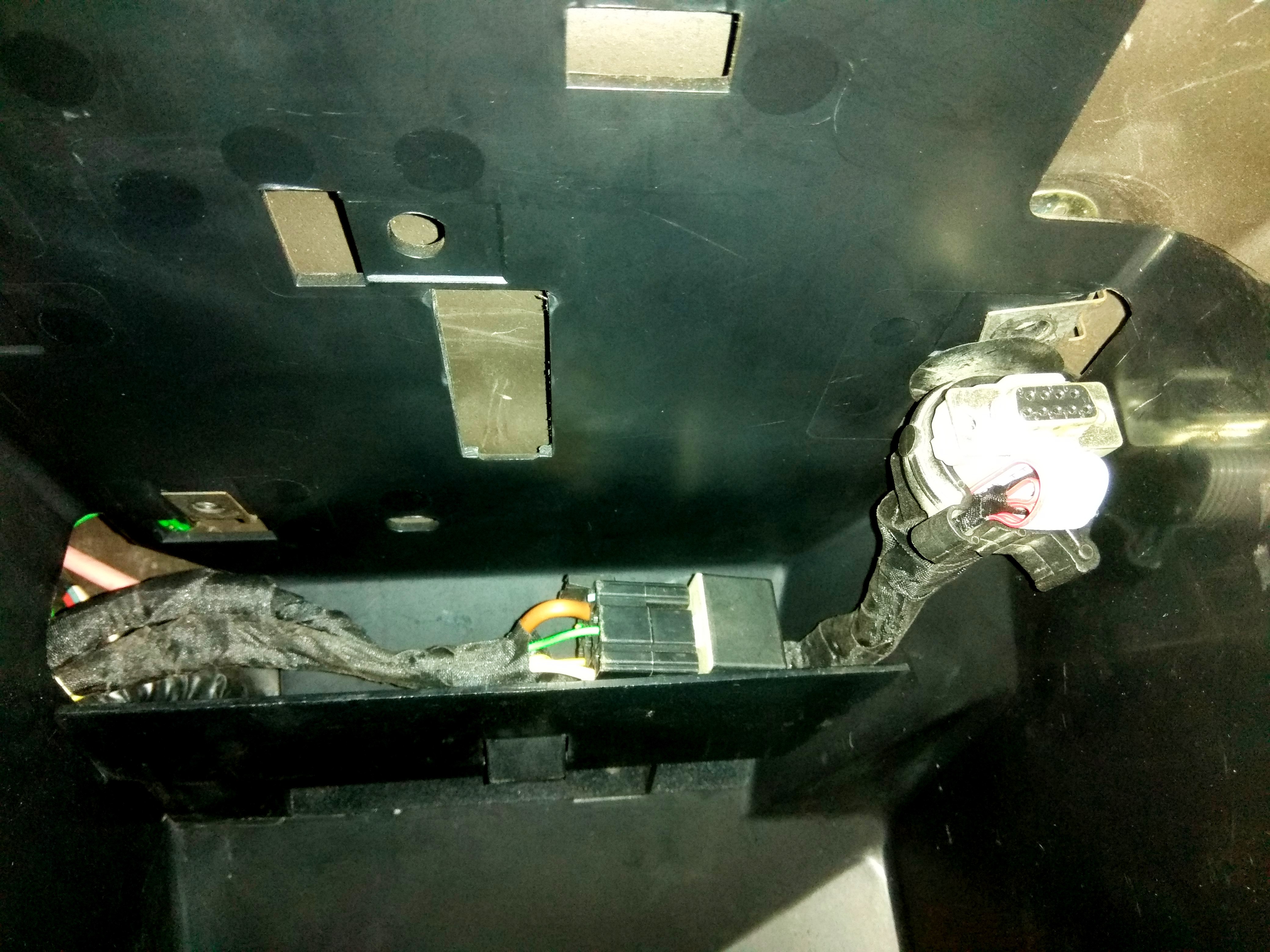

Dziś ogarnąłem złącze diagnostyczne do VEMSa i wiązkę przekaźnika pompy paliwa.
Wcześniej było tam kłębowisko przewodów , kabelków i plastikowej izolacji.
Mieści się to w schowku, tak, gdzie kiedyś był komputer Jetronic
