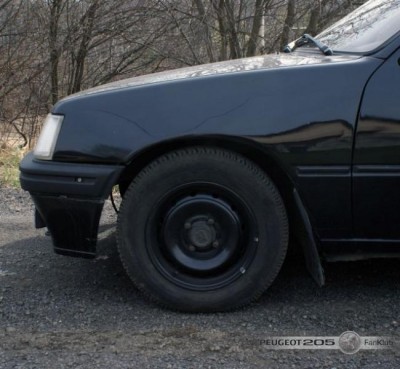

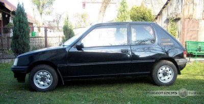

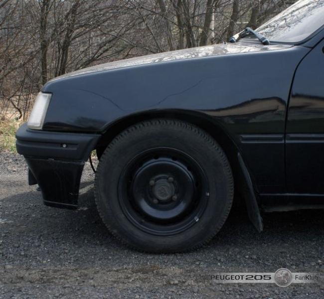

XS jeździ na trzech kompletach:
- oryginalne XSowe
- stalowe Peugeot ET 28
- alu felgi od 106 RG, nie pamiętam ET
- oryginalne XSowe
