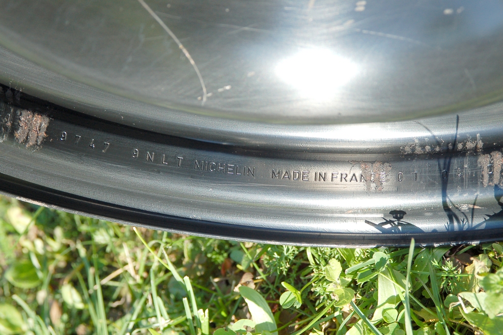

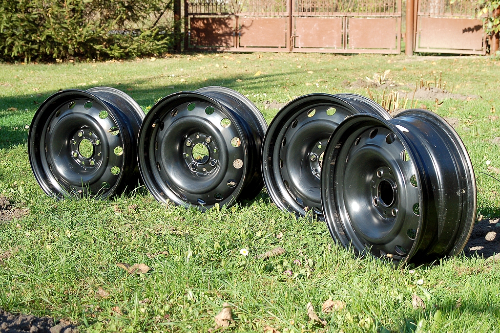

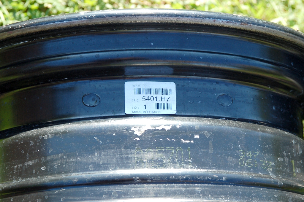

Skoro już tak lubicie zdjęcia to ...zaległe z jesieni..felgi do zimówek. Udało mi się w Gostyninie dostać za 300 zł .. niemalże jak nowe.. po jednym sezonie ..niestety ktoś używał kołpaków ;-)
Re: Xsara VTS
W biały połysk i kapselki z berlingo do tego 8)
Posty: 5718
Re: Xsara VTS
jest to jakaś mysl 8)

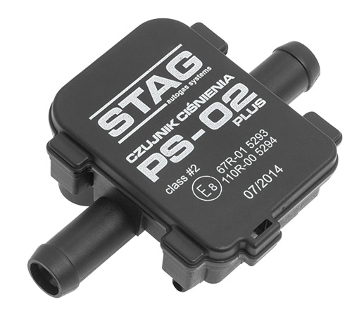

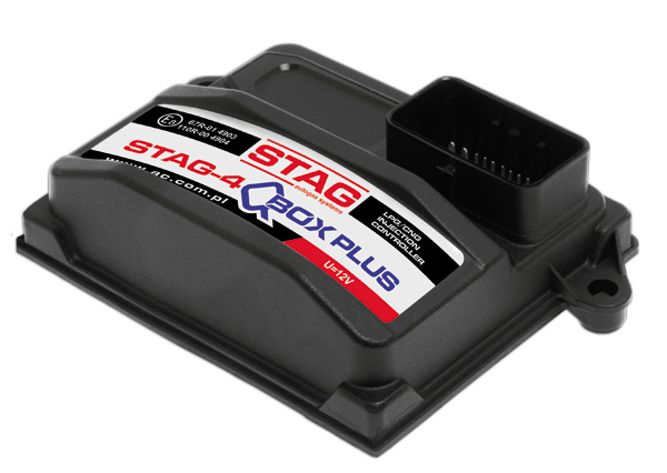

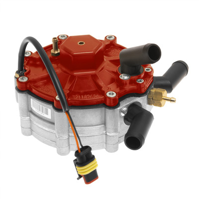

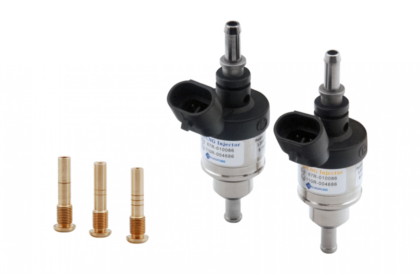

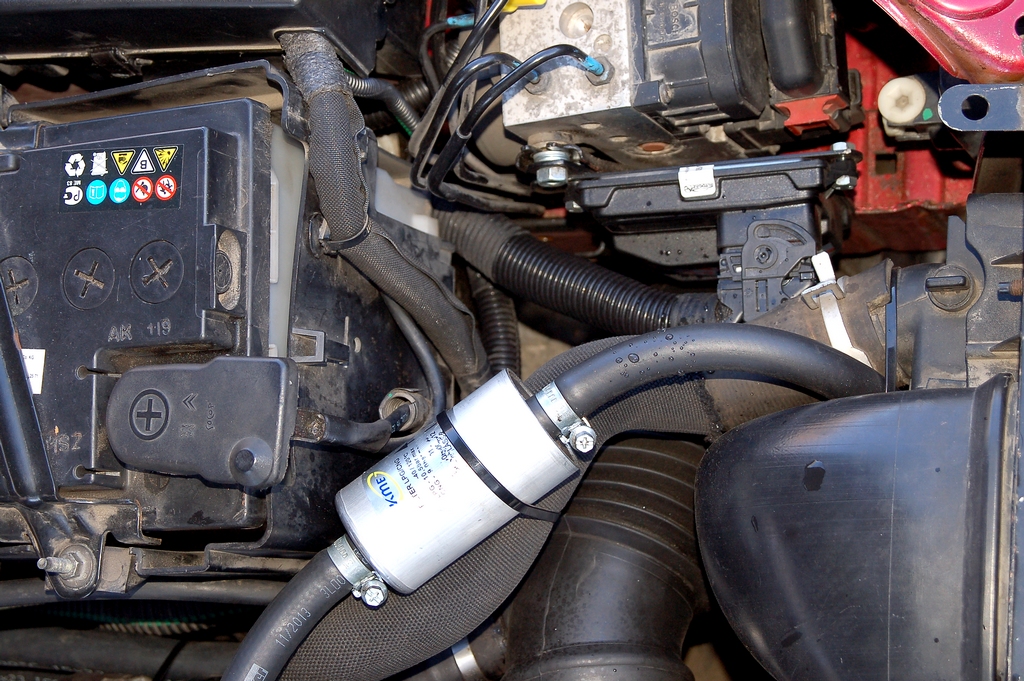

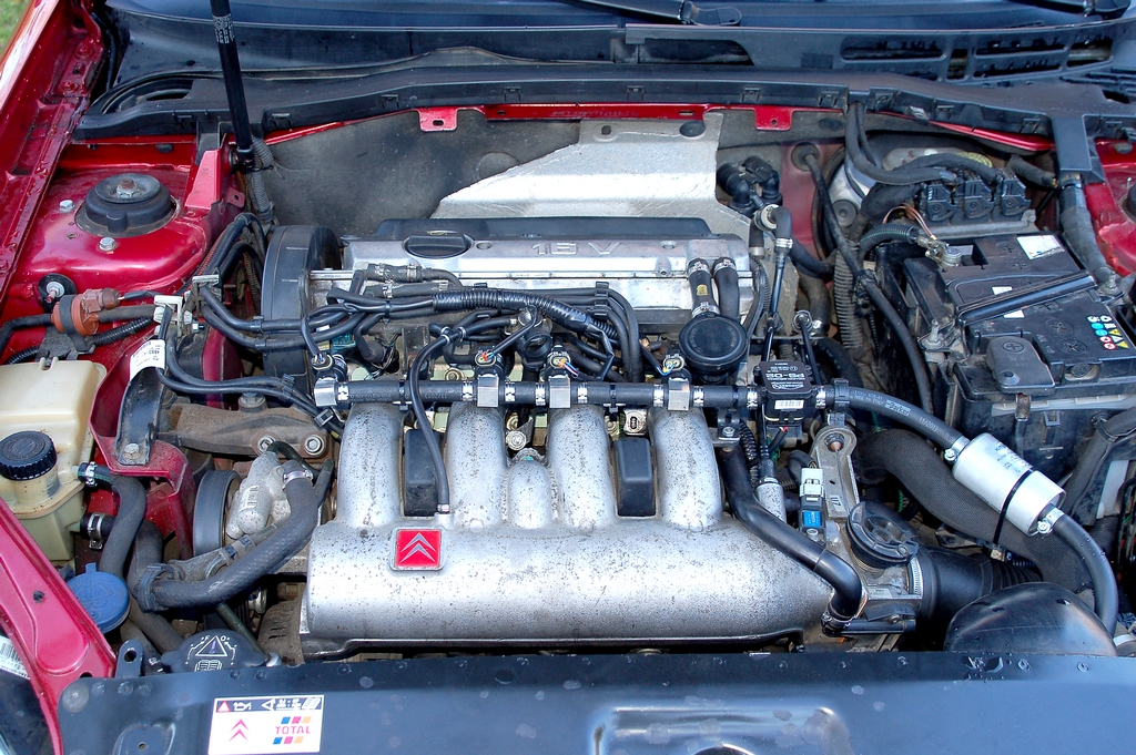

Kompletacja w oparciu o formę STAG
1 - sterownik STAG-4 Q-Box Plus ( pełna współpraca z OBD )
2- reduktor AC R01 250 KM
3 - wtryskiwacze Hana Gold
4 - Czujnik podciśnienia PS 02 plus
5- zbiornik podwieszany Bormech 42 l
Reduktor ukryty w nadkolu, wiązki pociągnięte tak, że nic na wierzchu nie widać ( prócz przewodów do wtryskiwaczy ). Opaski zaciskowe typu "klik" , przewody gazowe od zbiornika do reduktora typ FARO 8 mm.
Ogólnie wygląda to schludnie, przycisk centralki ukryty w popielniczce, instalacja jest w miarę " ukryta" .
Z instalacji jestem bardzo zadowolony, sprawuje się wyśmienicie, mocy nie brak, silnik pracuje identycznie jak na Pb, z tą różnicą e taaaniej. ;-)

A pod maską wygląda to tak
Re: Xsara VTS
Nie chciałem już męczyć o zdjęcia :P
Dokładnie tak samo planuję zamontować wtryski. Wertowanie forum LPG nie poszło na marne 8)
