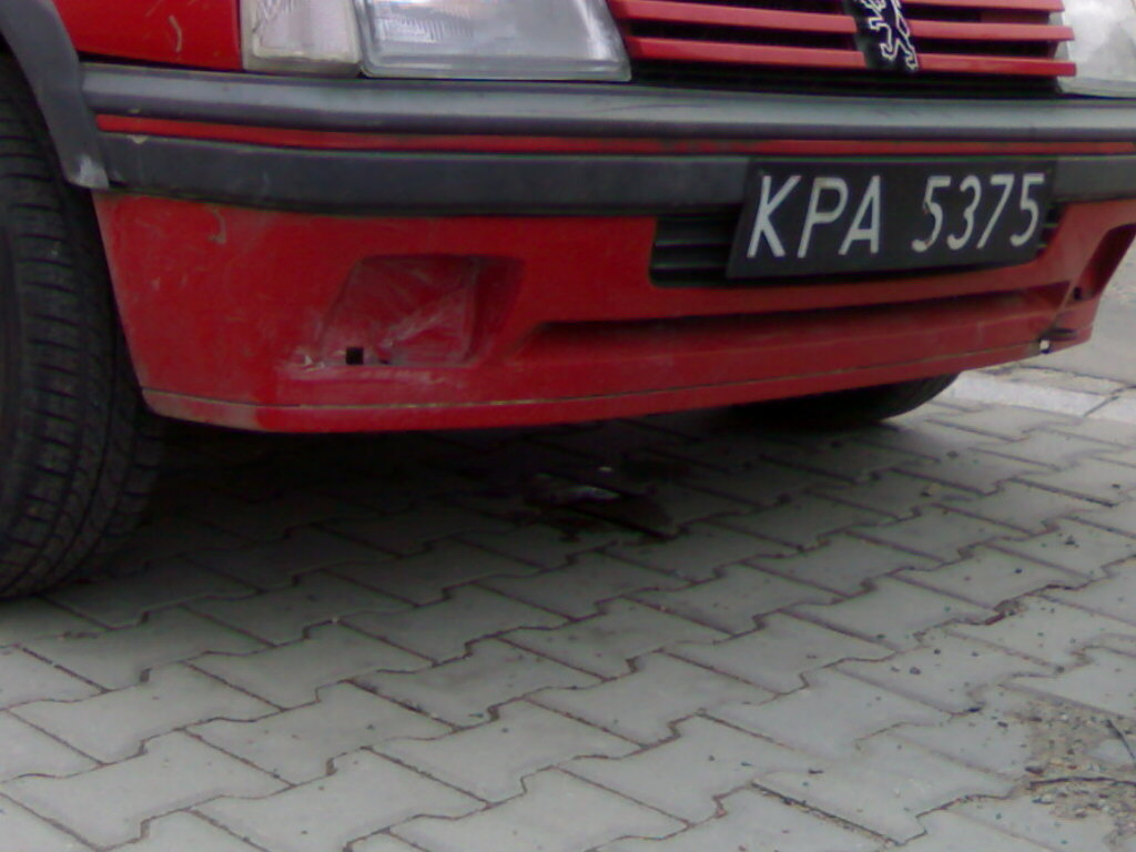

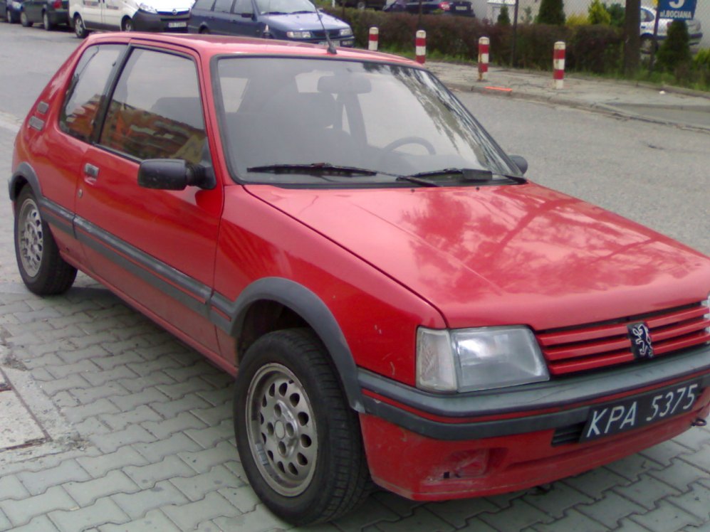

Trafiony na Krakowskiej ulicy !!!!!!!!!!!!!!!!!!!!!!!!!!!!!!!!!!!!!!!!Mam więcej fotek i proponuje usunąć wyciek oleju,bo można stracić dowód, pozdrawiam kolege.
- gad
- Posty: 674
Re: Zlot w Krakowie
Z wyciekiem to dosyc swierza sprawa i niestety nie zbyt prosta:/ a trafic mozna go tam czesto bo tam mam biuro:) dzieki robson za sesje:)
