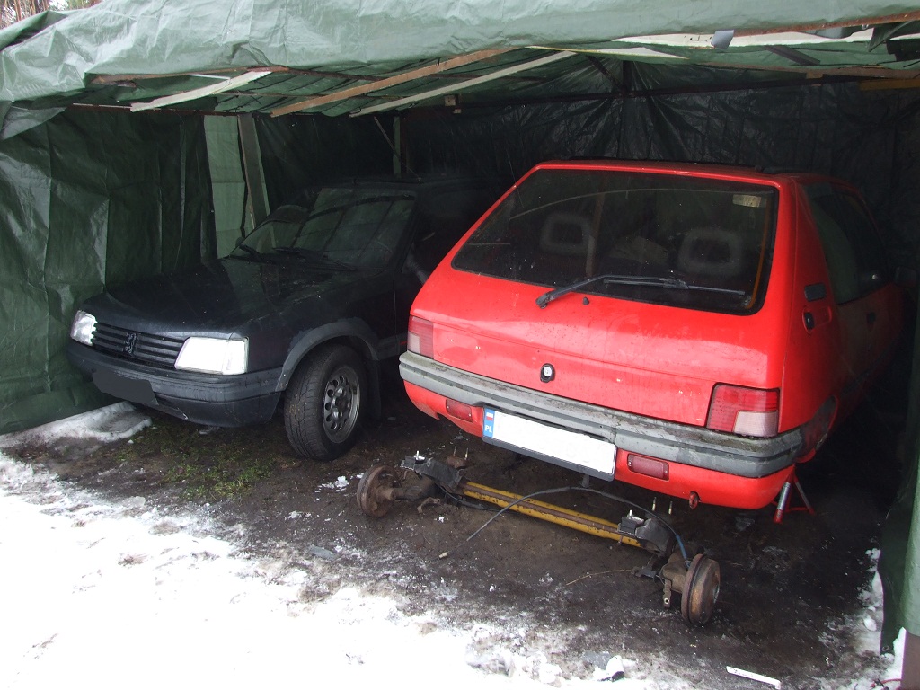

Zima nastala, ostatnio odbylem nawet mala jazde autem szkoda ze pchajac je( na starosc wyjdzie to napewno). Auto zimuje w niby garazu. Jak temperatura bedzie bardziej ludzka to wyciagne belke zeby zaczac ciac metal i krzesac iskry spawajac.
Tymczasem po 2 dniach zimy zamarzylo mi sie przerobic 406 w taki desen

hmm, a czy jeżeli zdecydowałbyś się na wersję sprężyny z amorkami, to nie lepiej byłoby "skrócić" belkę, żeby rozstaw się zmieścił ? Ludzie cuda robią z półosiami, to nie daliby rady z belką ?
 tymbardziej, że jak nie będzie drążków, to elementy nośne, będą dokręcone do budy, więc nic tam nie powinno się złamać/urwać...

docelowo ma byc pakiet dimmy wiec jest OK

Za oknami zima, ale prace postepuja, powoli, ale jednak. Nawet zdjecia sie znajda
Jak widac belka zdemontowana, w tygodniu ja zabieram i zaczynam przerobke
