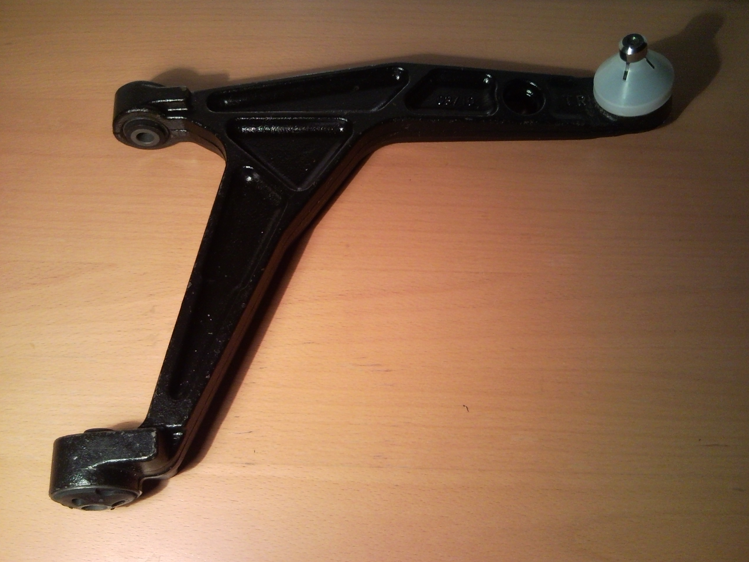

W najbliższym wolnym czasie do wymiany leci jeszcze wahacz prawy przód - sworzeń w aktualnym ma już dość współpracy ze mną. W jego miejsce trafi kupiony dzisiaj nowy egzemplarz.

Czyj wahaczyk? Ory?

W odpowiedzi na wasze pytania - wahacz to zamiennik Teknorota. Wyboru producenta tym razem dokonał za mnie stan mojego portfela. W przypadku wahaczy do GTI występuje straszna przepaść cenowa między elementem, który kupiłem ( 150 zł po rabacie ), a kolejnym zamiennikiem firmy RTS ( marka mi nieznana ) cena 380 zł sztuka, a pierwszym zamiennikiem znanego producenta ( Febi - Bilstein ) po 460 zł sztuka. Do regeneracji sworzni mocno się zraziłem - jeździłem na początku na tak przygotowanych wahaczach i pierwszy sworzeń odezwał się już po 30 tys. km.

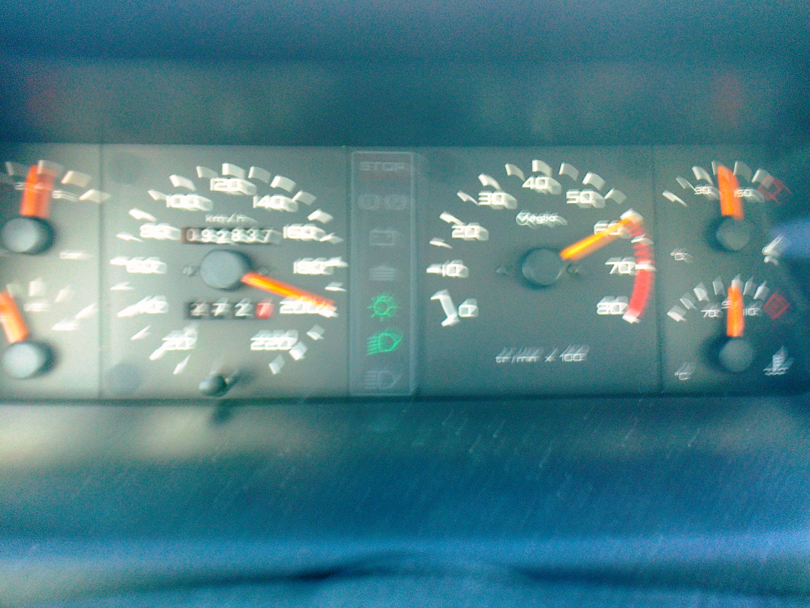

Zmieniając temat - przy okazji podróżowania po kraju nadarzyła się okazja do w miarę bezpiecznego sprawdzenia możliwości odzyskanych kucy. Biorąc pod uwagę ,że jeżdżę na kołach o mniejszym obwodzie niż seryjne koła w GTI, co z automatu zmniejsza mi prędkość maksymalną, wynik uznaje za zadowalający.... zaś wyraz twarzy parki w stopniowo łykanym E36 za bezcenny

TRW ponad 500,-...Haku pisze:W przypadku wahaczy do GTI występuje straszna przepaść cenowa między elementem, który kupiłem, a pierwszym zamiennikiem znanego producenta ( Febi - Bilstein )
Może trzeba było wykręcane zrobić, prace przy zmianie są wówczas dosyć proste i nie wychodzi to drogo...Haku pisze:Do regeneracji sworzni mocno się zraziłem - jeździłem na początku na tak przygotowanych wahaczach i pierwszy sworzeń odezwał się już po 30 tys. km.
Ech, bo mogli samochód kupić a nie bajki spod GS-u...Haku pisze:wyraz twarzy parki w stopniowo łykanym E36 za bezcenny
Re: 205 Forever GTI
Dokładnie. W 309 mam wahacze z przerobionymi gniazdami i można samodzielnie wymienić sworznie.2mouse pisze:Może trzeba było wykręcane zrobić, prace przy zmianie są wówczas dosyć proste i nie wychodzi to drogo...Haku pisze:Do regeneracji sworzni mocno się zraziłem - jeździłem na początku na tak przygotowanych wahaczach i pierwszy sworzeń odezwał się już po 30 tys. km.![]()
Koszt około 30zł za sworzeń z renault

RTS szału nie robi, mam wachacz tej marki w Foreverze. Niby wygląda ok ale trwałość na poziomie 10kkm jazdy po naprawdę kiepskich drogach.
