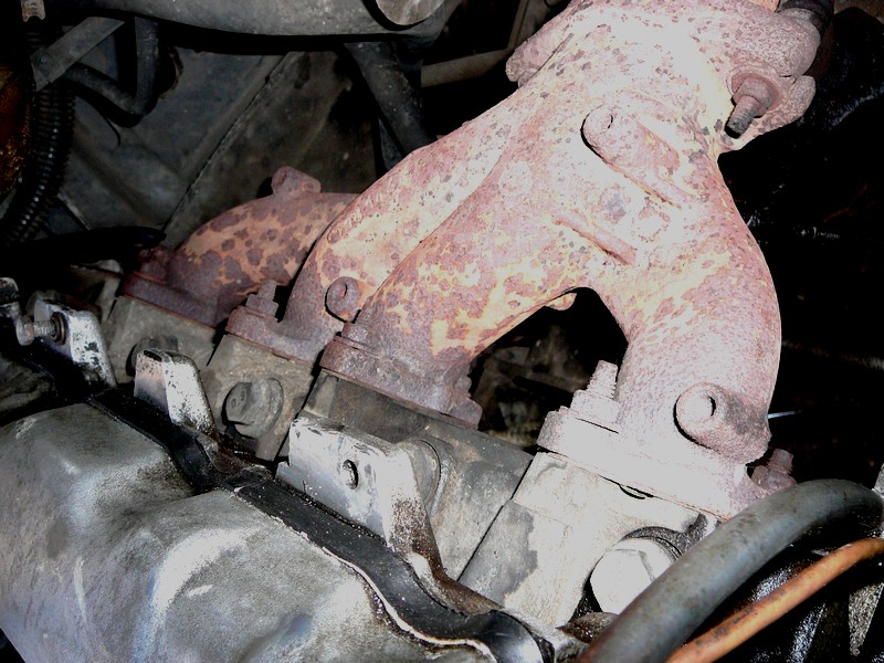

Jutro zamieszcze zdjecie kolektora wydechowego. A może ktoś z was w miedzy czasie zamiesci też zdjecia kolektora i podpisze je z jakiej wersji są. Bedziemy mieli porównanie.

Na kolektorze jest nr 518144 nie wiem czy cos znaczy ale na wszelki wypadek pisze. Poniżej zdjecie takiego jak ja mam. Czy ono cos wyjaśni??

A wiec tak:
Wtryski masz zolte, kolektor masz jak 115km lub 128km
Wiec albo masz 1.6 z glowica z 1.9 czyli cos jak wersja 115km, albo masz 1.9, albo masz 1.6 105km z innymi wtryskami i innym kolektorem wydechowym ;-)
A i przeplywomierz wskazuje na 1.9 ale to takze moze byc mylny trop.
Tak jak HDi pisze - slomka w otwor od swiecy i mierzyc skok.
