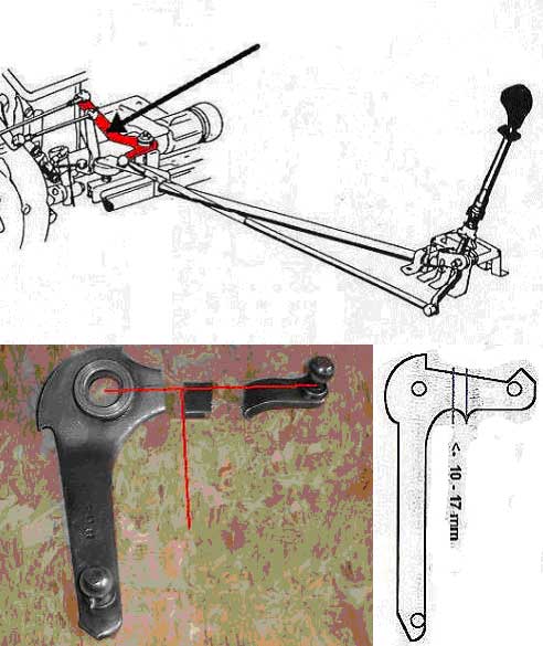

ee... quickshift jest fajny :) do tego skrócić lewarek.. i jest piknie, tylko, problem jest taki, że do tego trzeba mieć zdrową skrzynie (nie mam), sprzęgło (nie mam :P) wodziki (nie mam) i kase na ten quickshift (nie mam, ale zrobić to samemu to pikuś) aha.. jeszcze trzeba mieć kobiete, która na takiej krótkiej dzwigni sięgnie wrzucić 5-kę :)

Ech po co kaskę wydawać jak można samemu skrócić element w kształcie litery L - inf jest gdzieś na forum :) U siebie mam zrobione o ok 12mm ale myślę na lato 2 element jeszcze skrócić. Fajna sprawa, przy odrobinie wprawy biegi zmienia się w sumie "kopnięciem" w sprzęgło :D
A dla kobiety można wymontować drążek i odgiąć go trochę do tyłu - problem z 5-ką znika (tyle, że nie można przesadzić bo dźwignie oprze się na lewarku ręcznego). Przydatne też jeśli ma się krótkie ręce, kierę z odsadzeniem i szelkowe pasy.

d_ARC
daj fotke jak masz to zrobione, jak wygląda na aucie

d_ARC możesz wstawić fotke Twojego zrobionego quickshift'a bo jestem ciekawy jak to wygla i z tego co wiem to nie tylko ja :)

a foty jak nie było tak nie ma :(

Real foto nie mam, robiłem na bazie poniższych foto. Element skrócony o jakieś 12mm, choć na lato spróbowałbym o 20mm lub pokombinuję z ojcem nad regulowanym "L". Powodzenia

Mam taki sam patent. Skrocone chyba o ok. 16mm :)
