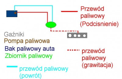

Trochę masz kombinacji. Nie możesz podłączyć przewodu paliwowego z auta pod te gaźniki ponieważ paliwo jest tam podawane grawitacyjnie a nie podciśnieniem z pompy paliwa (zaworki iglicowe będą otwarte i gaźniki są zalewane). Na rys.2 Moja propozycja podłączenia z zastosowaniem dodatkowego zbiorniczka paliwa .
Ps. Wymień zaworki iglicowe na nowe. Możesz mieć problemy z synchronizacja gaźników lub nie będzie ci palił na jakiś cylinder itp. koszty zaworków około 20zl szt.
Pozdrawiam i życzę powodzenia.

Re: Gaźnik z suzuki Bandit 1200 w XU9
ciekawy pomysł z tym zbiorniczkiem grawitacyjnym tylko jego minusem jest to ze musi być umieszczony "nad" gaźnikami i odpowiednio duży żeby się nie napełnił i nie wytworzył ciśnienia

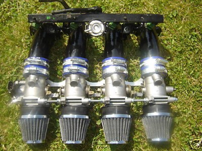

A tutaj komplecik od Kawasaki 750 , do XU
tylko ze to raczej nie gaźniki tylko wtryskPara pisze:A tutaj komplecik od Kawasaki 750 , do XU
