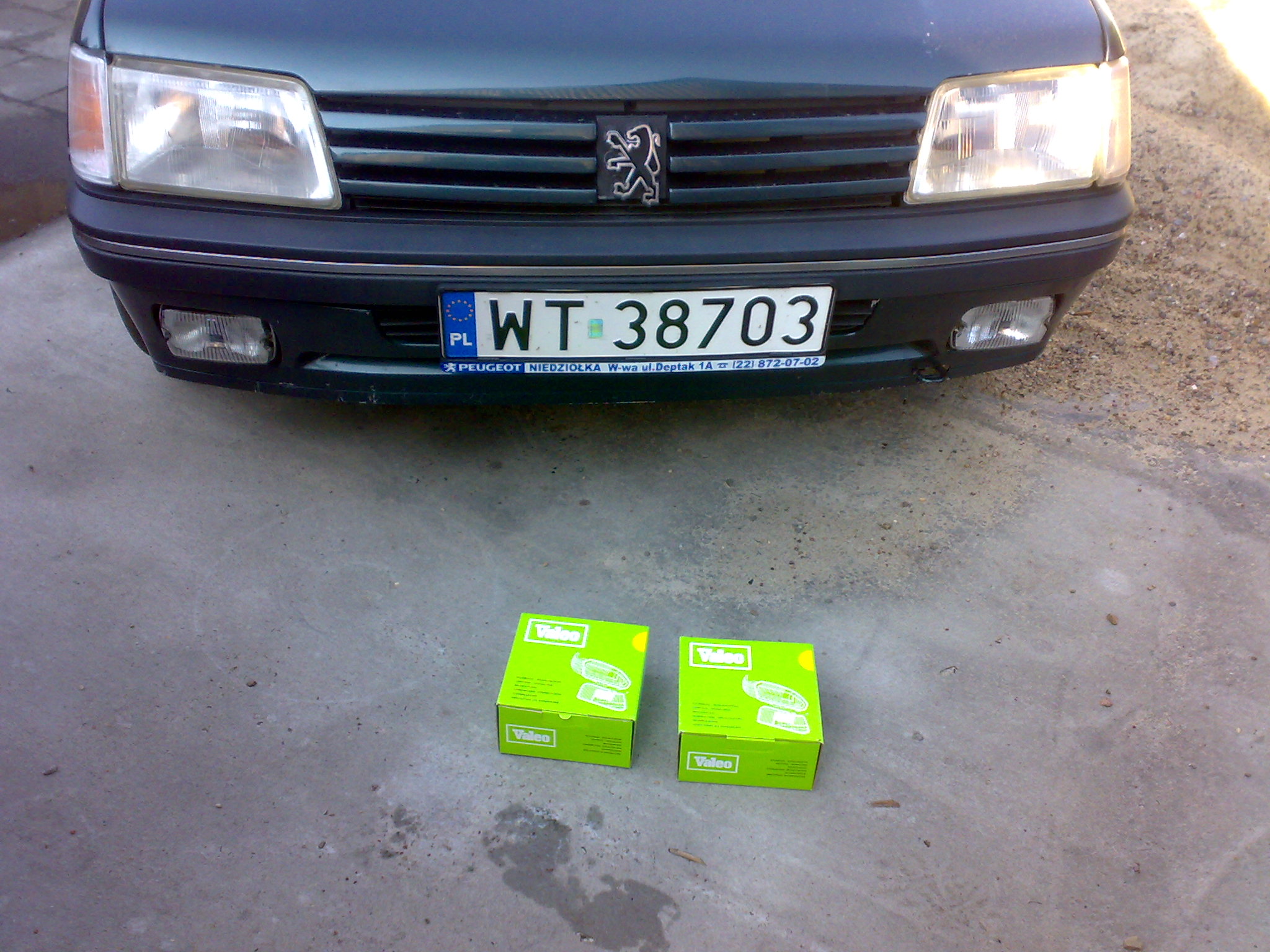

				Czas na halogeny.
Po dłuższym namyśle i kilku przymiarkach postanowiłem zamiast Siemów zamontować odkupione z repliki rajdowej Łady halogeny Cibie. Ich chromowane ramki i chromowane tyły przeważyły szalę na ich stronę.

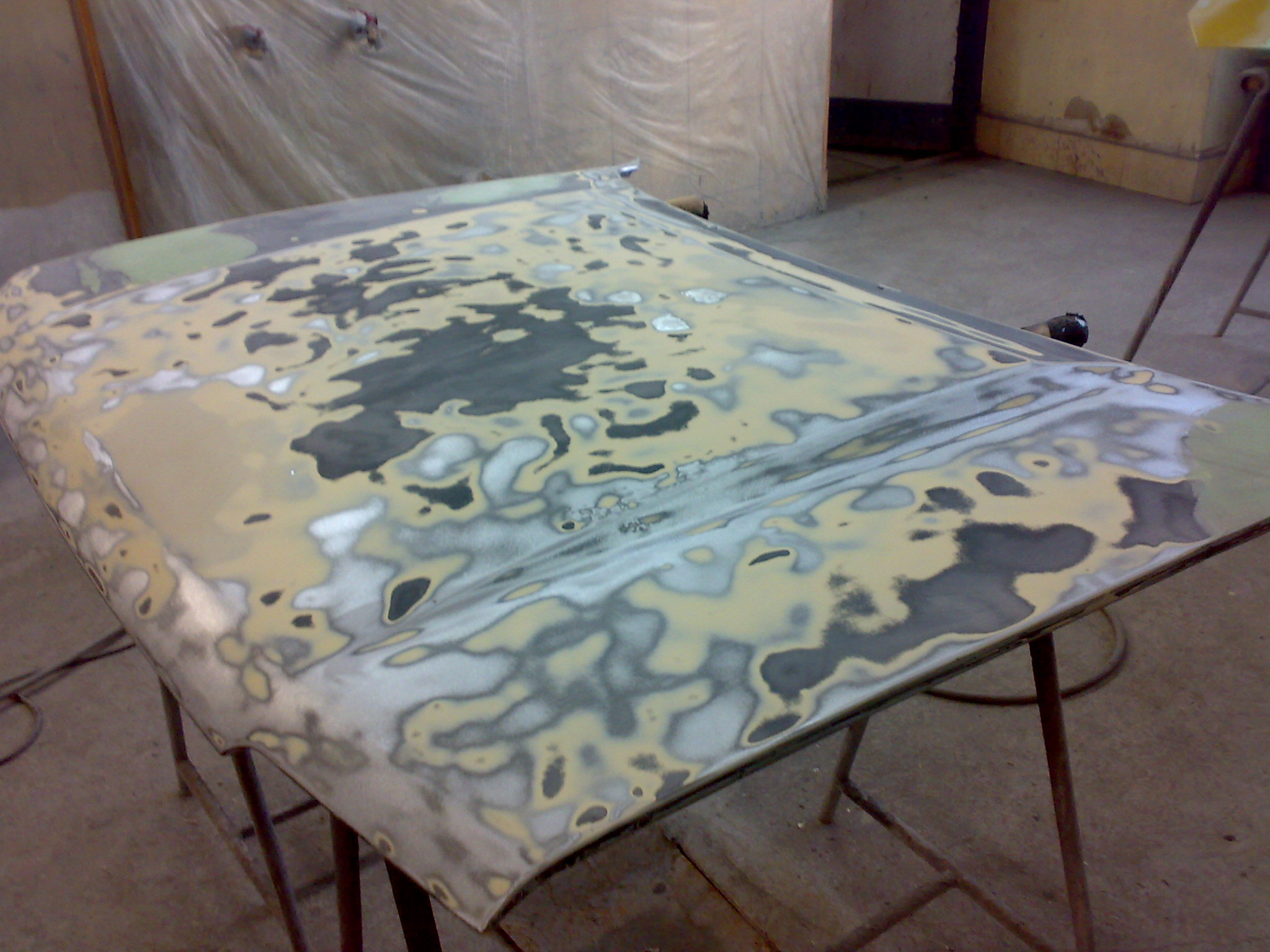

				W tym samym czasie w lakierni trwa reanimacja mocno nadgryzionej zębem czasu maski..
Czy było warto? Oceńcie sami
