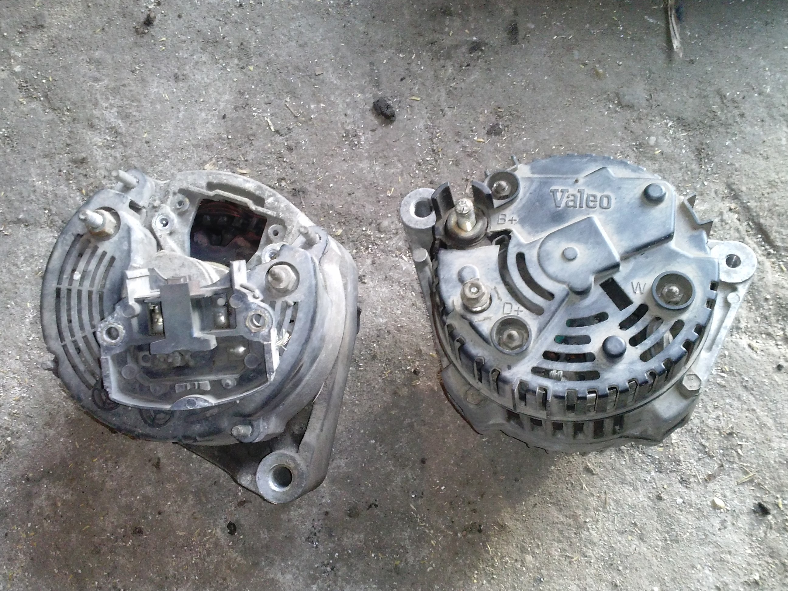

Jako że ostatni tydzień to czas używania i nadużywania
Foreverka zabrałem się za wymianę altka. Stary w chwili zakupu auta w 2007r wyglądał na prawie nowy i u mnie wytrzymał nietykany prawie 140kkm. Ładować ładował ale starte szczotki (skoki napięcia) były przyczyną migotania świateł jak również nierównej pracy silnika. Jednak troszke "prądu" potrzeba... więc ory altek został zastąpiony Valeo CL7 z saxo a który wymontowałem z ZXa bo akurat był pod ręką
W zasadzie niepotrzebnie bo wystarczyło tylko szczoty zmienić...
...i chyba łożysko w podporze półosi też trzeba będzie wymienić i łożyska w mcpersonach tysz i te mocowania kolumny i na pewno coś jeszcze znajdzie.

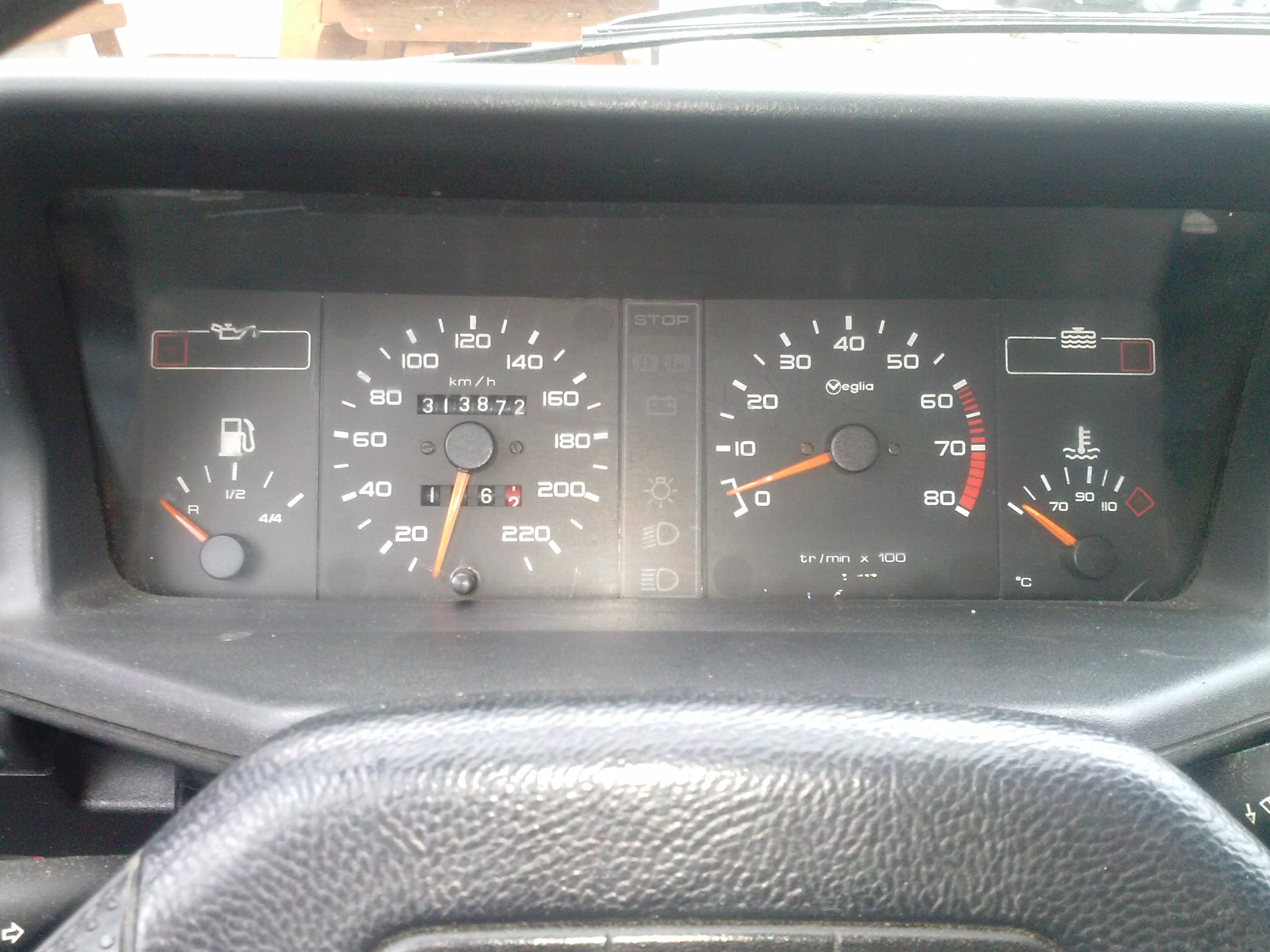

310700km moich z tego 143k

Jeździ i jeździ i jeździ ponad 3100km bez awarii
Połamanego fotela nie liczę bo to tak jakoś wyszło. Ziew, poranne przeciągnięcie się i geteikowy fotel wygięty
Teraz wleciały ory z forevera i to chyba najwygodniejsze stołki na jakich jeździłem. I cały ten luksus ostatnio za 13,90zł/km.
Kto da więcej?
