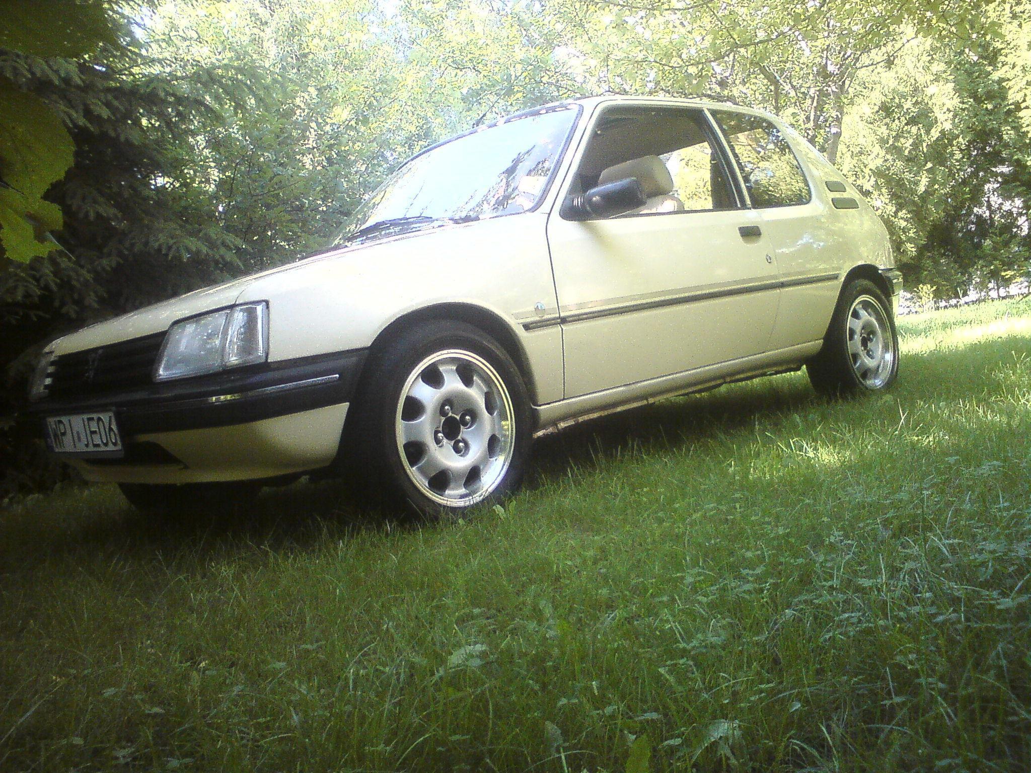

A mnie tam się podobają 205 ze zwykłą dokładką z przodu :) I te kółeczka co masz kolego na indianie też są super, jak masz ochotę na alu to ja osobiście widziałbym sl201- czyli te 14" z 1,6 gti / cti

Mam parę fotek poglądowych :)
