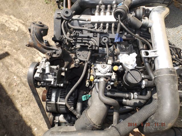

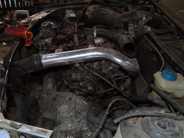

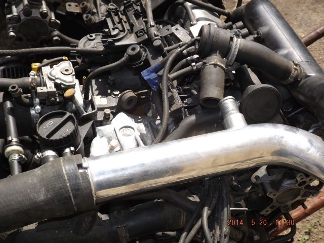

No Panowie dotarł silnik dawca.

silnik klp instalacja,sterownik,wiązka,czas na przymiarki :D
daro
Posty: 406
Login tlen: daro406
Lokalizacja: wrocław
Re: Odbudowa 1.6 GTI SWAP 2.0 turbo by Kubus
Post autor: daro »
Silnik jest z P 605? Łapa od strony rozrządu nie będzie pasować :N
kubus
Posty: 29
Rejestracja: 28 kwie pn, 2014 12:44 am
Posiadany PUG: 205 GTI
Lokalizacja: 3 miasto
Post autor: kubus »
Silnik pochodzi z 406 mam inną łape do niego.

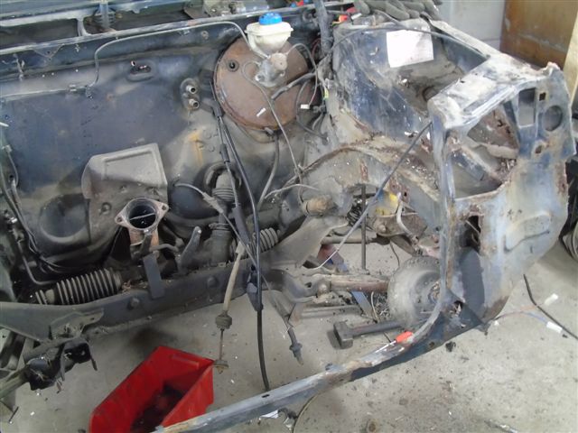

Czy jest jakaś reguła że lewa strona pod zbiorniem spryskiwaczy jest zgnita?

jarema205
Post autor: jarema205 »
kubus pisze:Czy jest jakaś reguła że lewa strona pod zbiorniem spryskiwaczy jest zgnita?
Z reguły był bity :P
(jak w moim przypadku)
XR in PROGRESS :D

ElectricYouth pisze:Będziesz kroił dawcę na mniejsze części?
No a jak po to jest dawca,aby go pociąć :D
A czemu Pytasz,coś może się przydać Tobie?
To że był bity to wiem,myślałem że jest jakaś reguła[dzwon],ale jak na ocynk to ta buda się trzyma.
Tak więc lewa podłużnica bedzie wymieniana razem z fartuchem i okularem.

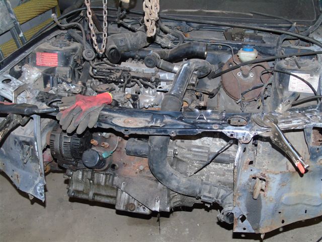

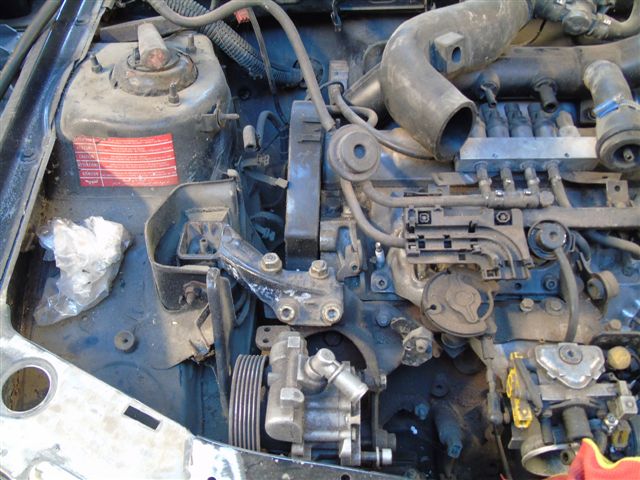

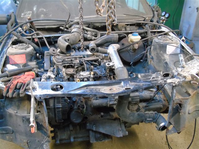

Po dość długiej przerwie wznawiam prace nad projektem,
na pierwszy ogień idzie blacharka po spasowania nowego silnika z skrzynią która będzie sterowana za pomocą linek,a sprzęgło sterowane przy pomocy hydrauliki,niestety mało miejsca przy lewej podłużnicy w sumie i tak jest do wymiany tak więc będzie mała "przycinka".
kubus
Posty: 29
Post autor: kubus »

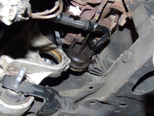

Silnik wstępnie zamontowany,teraz dopasowanie mechanizmu zmiany biegów i montaż pompy sprzęgła,wymiana po demontażu wózka zawieszenia przekładni kierowniczej z wspomaganiem.

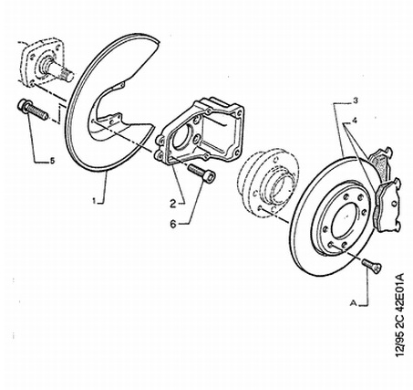

Kolejny temat to tylna belka,kwestia zamontowania z tyłu tarcz hamulcowych,u mnie są bębny,do przerobienia tego będą potrzebne mocowania jak na załączniku,gdzie to można dorwać?
a dokładniej to jest ujęte na zdjęciu.

Będą dorabiane na maszynie CNC mocowania do zacisku tył.
Edit:
Jednak nie.
Ostatnio zmieniony 19 maja pt, 2017 10:29 pm przez kubus, łącznie zmieniany 1 raz.
zmac
Posty: 529
Re: Odbudowa GTI SWAP 2.0 TCT by Kubus
Post autor: zmac »
Jak już mają być dorabiane to załóż zaciski z 307,przynajmniej ręczny jest zawsze. Mam taki zestaw w 309 już 6 lat i ręczny jest super.
