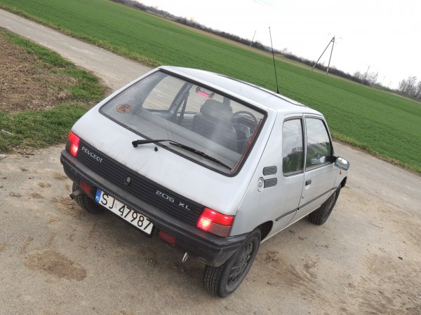

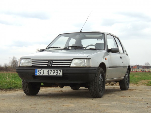

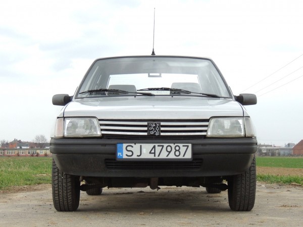

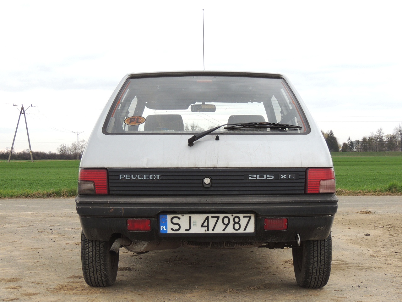

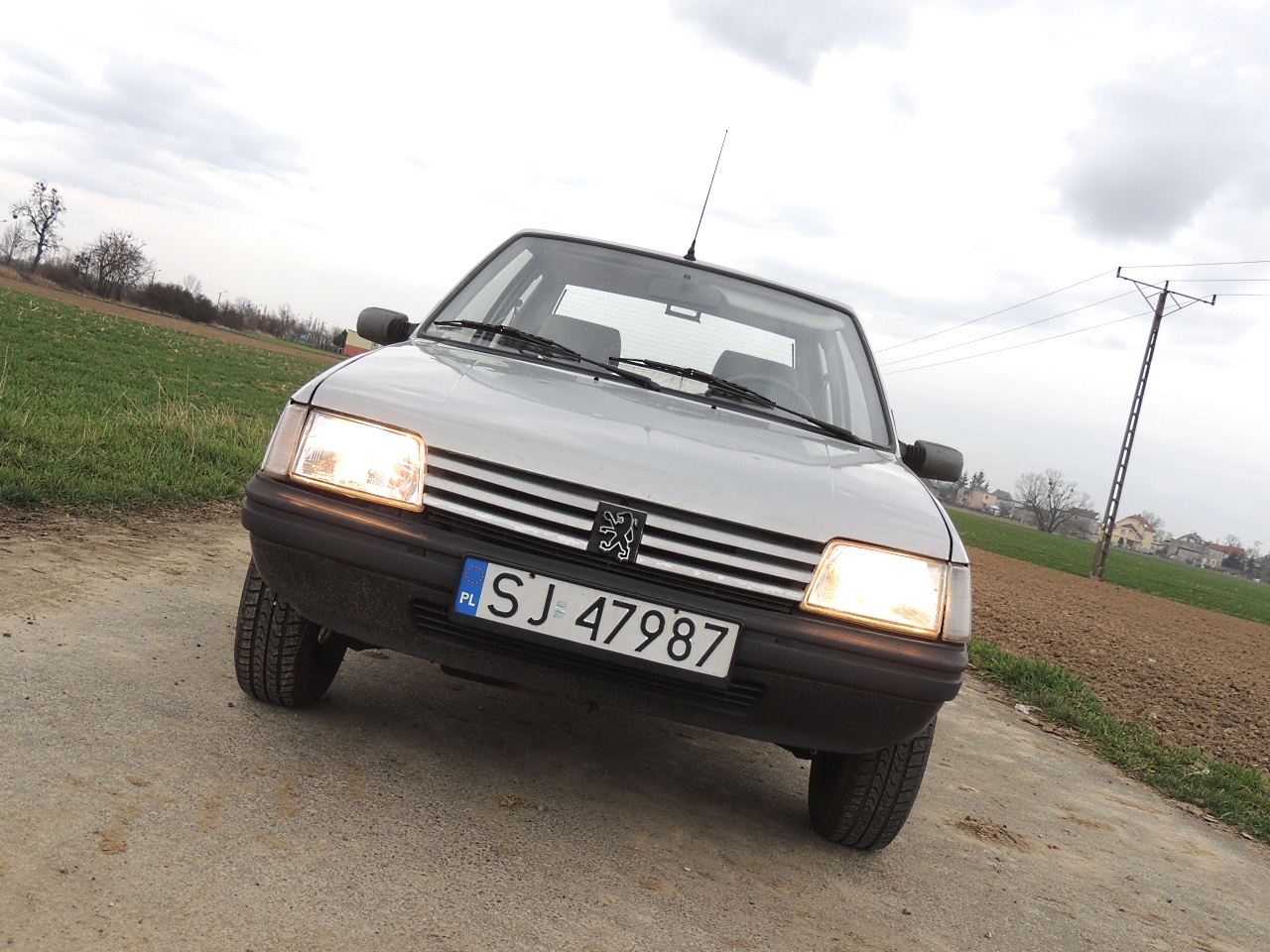

Pora nieco odkopać temat
Pug, mimo pewnych obaw (głównie u innych osób, ale nie powiem, nieco się to udzielało
) bez problemu pokonał trasę z Krakowa do mojego rodzinnego Kędzierzyna-Koźla, niedługo będzie przerejstrowywany.

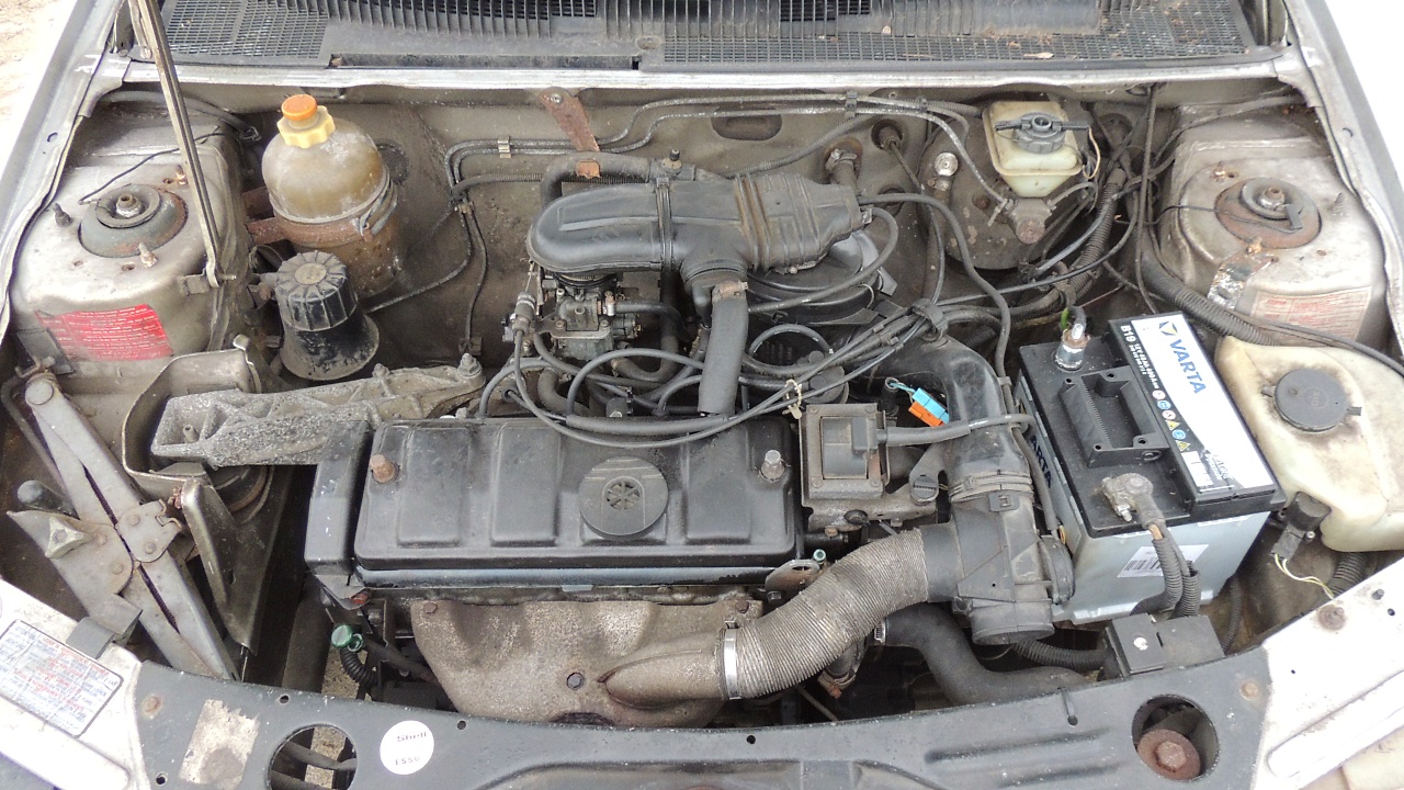

Poniżej kilka zdjęć, w tym zdjęcie silnika - przepraszam że dopiero teraz -.- Wraca tym samym pytanie - to wersja 55 czy 60 koni?

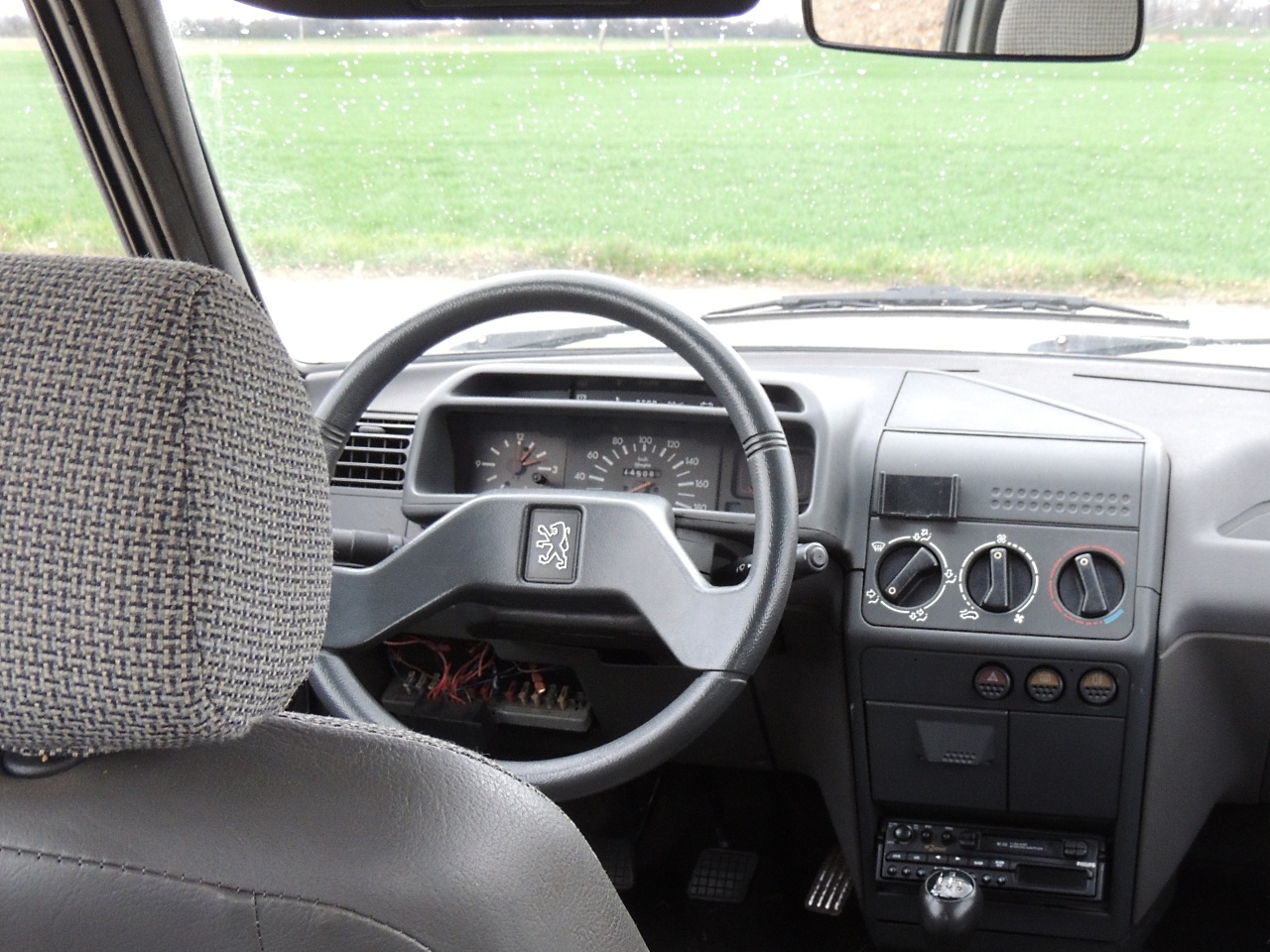

Co do planowanych zmian: w najbliższym czasie kierownica, wpakowanie centralnych kratek nawiewu i wymiana zamków w drzwiach (ten po stronie kierowcy jest rozwalony, mam już kupiony nowy komplet Valeo). Planowałem też wymienić lampę biegu wstecznego, ale jak uporczywie nie działała przez parę miesięcy, tak dziś zaświeciła...
Pewnie przestanie działać akurat w dzień badania technicznego.
W każdym razie, przynajmniej będę mieć lampę na zapas, bo już też zamówiona, dzięki uprzejmości Forumowiczów.
Niestety nie mam pojęcia jaki to kolor nadwozia, ponieważ kodu pod maską nie ma. Jedyna wskazówka to stara buteleczka z lakierem zaprawkowym Gris Quartz, która jest w samochodzie. Rocznikowo raczej by pasowało (na 205.pl co prawda podane jest, że ten lakier szedł od 1993 roku, ale Peugeot jest z końca 1992, więc kto wie). Jeśli jednak ta plama w innym kolorze obok prawej tylnej lampy jest zrobiona właśnie tym lakierem, to w takim wypadku Quartz by to chyba nie był.

a powiedz mi co ci jest z gaźnikiem, że jest do tyłka ?
- FrogsterPL
- Posty: 166
- Posiadany PUG: 205 1.1 XL
Re: Srebrny Potwór
Zarówno były właściciel, jak i mój mechanik mi powiedzieli, że nie da się go sensownie wyregulować (mechanik dodał, że po prostu należałoby go albo kompletnie wyremontować albo wymienić) - jeśli dobrze zrozumiałem (nie mam pewności, niestety nie znam się za bardzo na tym...) chyba chodzi o to, że są jakieś za duże luzy, coś się wyrobiło. Możliwe to?
- fila1223
- Posty: 844
Re: Srebrny Potwór
może ciągnąć lewe powietrze przez mocowanie przepustnicy na przykład, tam jest dużo ruchomych części wszystko się zużywa
- FrogsterPL
- Posty: 166
Re: Srebrny Potwór
Hm, może. Mogę dopytać mechanika o którą część gaźnika konkretnie chodzi.
W każdym razie samochód ma raczej niską kulturę pracy, zwłaszcza na wolnych obrotach. Miał też dużą tendencję do tego żeby gasnąć (nawet jak był nagrzany), często w chwilach zupełnie "od czapy" (typu, pracował 5 minut i nagle kaput - ale ponowne uruchomienie bez problemu). Po kolejnym drobnym podciągnięciu wolnych obrotów już nie gaśnie, chociaż tyle.
