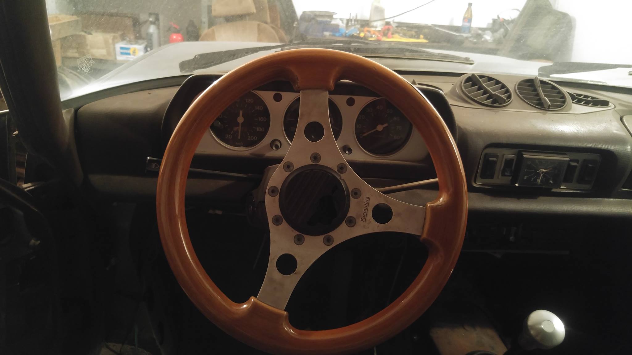

Zamiast oglądać heroiczne boje Legii o Ligę Mistrzów, odwiedziłem Foxia w jego garażu w celu oględzin nowego nabytku.
To co rzuca się od razu w oczy, to wysoka jakość wykonania samochodu. Blacha jest gruba, porządna, a wszystkie detale wykończone z dużą starannością. Zderzaki, chromowane listwy, galanteria - wiele elementów tego samochodu wygląda jakby miały przetrwać dziesięciolecia. W sumie wiedziałem, że 504 sedan, kombi i pick-up to wozy nie do zdarcia, ale Coupe macałem po raz pierwszy i jestem zaskoczony solidnością tego modelu.
Chyba najważniejsze, że karoseria ma bardzo mało rdzy - ten egzemplarz to świetna baza do prac. Jak wszystko pójdzie sprawnie, to 504-ka pewnie już w przyszłym roku będzie ukończonym projektem.
Jako, że niespecjalnie się znam na starych Peugeotach sprzed ery 205, to nie bardzo pomogłem w garażowej krzątaninie. Ustaliłem jedynie, że kolor lakieru to Gris Fume, czyli szary, a obstawialiśmy bardziej jakiś zgniłozielony.
Oprócz tego odbyło się przymierzanie alufelg, które w pakiecie przekazał Marokańczyk - pasują na styk, ale pasują. W ogóle oba komplety kół bardzo mi się podobają i miałbym dylemat, które zostawić na aucie.
Co tu dużo mówić - zazdroszczę odwagi w spełnianiu marzeń. Może też kiedyś wyjdę poza zaklęty krąg 205 i założę swój własny temat na forum z jakimś egzotycznym wozidłem.
Póki co zaczynam przeglądać sieć w poszukiwaniu części do Coupety. Chciałbym dołożyć do tego projektu choć małą cegiełkę.
