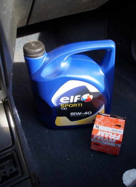

Dziś trochę podziałane. Nowa wyściółka z oleju dla silnika, w tym wypadku po zlanu tego czarnego szlamu, który kwitł tam niewiadomo ile (karteczka w silniku z przebiegiem itp była z 2010r :O ). Padło na mineralny ELF Sporti 15w40. Do tego elegancki nowy filtr, korek spustu i uszczelka pod tenże korek.

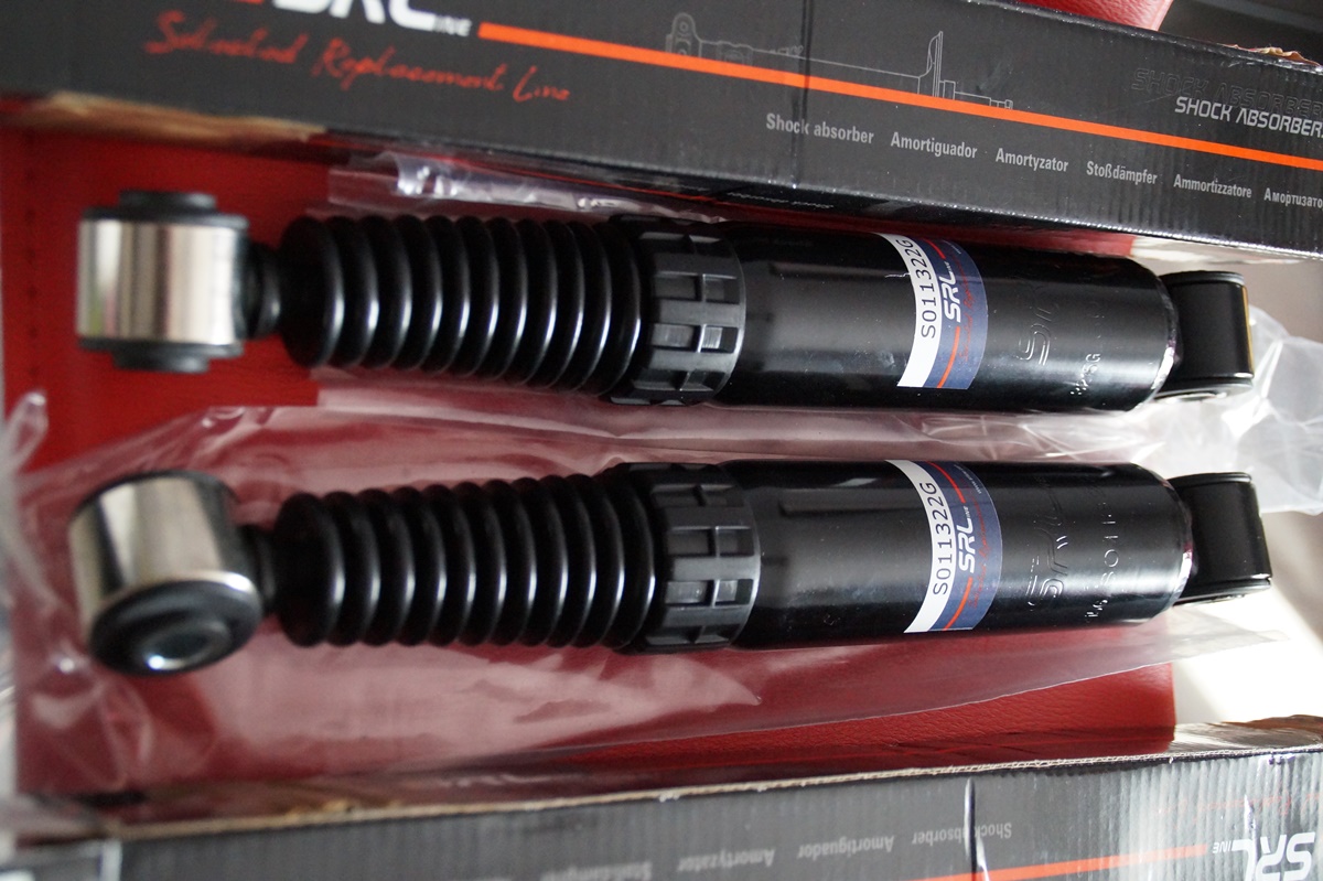

Poklepane było tez z tylnym zawieszeniem, i tu przyznaję, popełniłem błąd. Uwierzyłem diagnoście na słowo, który powiedział, że z belką jest OK, tylko amortyzator uszkodzony. Zamówiłem nowe armoki, a na dole okazało się po odkręceniu amorka, że to jednak belka... co z nią? Zobaczymy. Okazało się wstępnie, że była zastana i siedziała nisko. Po rozruszaniu i delikatnym przesmarowaniu wróciła do pierwotnej pozycji i nawet działa... :O ale do regeneracji i tak będę się powoli szykował.
Teraz zostałem z kompletem nowych amortyzatorów gazowych na tył... może ktoś chętny? ;) ;)

Semmao pisze:mineralny ELF Sporti 15w40.
Możesz objaśnić kulisy wyboru tego akurat oleju?
Semmao
Posty: 64
Rejestracja: 26 lip wt, 2016 11:55 am
Posiadany PUG: 205 Forever 1.4 80HP 1994r + 308 BlueHDI 1.6 2018r.
Lokalizacja: Gorzów Wielkopolski
Re: Peugeot 205 Forever 1.4 1994 by Semmao
Post autor: Semmao »
Tłumaczenie 'promocja w tesco' chyba będzie niestosowne? :)
A tak bez żartów, to zebrane doświadczenie życiowe w zalewaniu starych, przepracowanych silników tymże produktem, nie tylko moje własne. ;) Znam chociażby Poloneza z GSI, który na Sporti już 400k nastukał bez remontów i dolewek.

Semmao pisze:Tłumaczenie 'promocja w tesco' chyba będzie niestosowne? :)
Zapoznałeś się z kartą danych technicznych, rozumiem?...
Jak tak, to dobrze. :)
Osobiście szkoda byłoby mi zalać kosiarkę tym czymś, ale na szczęście remont silnika sam będziesz sobie finansował... :roll:

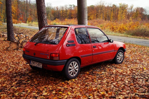

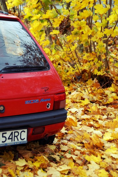

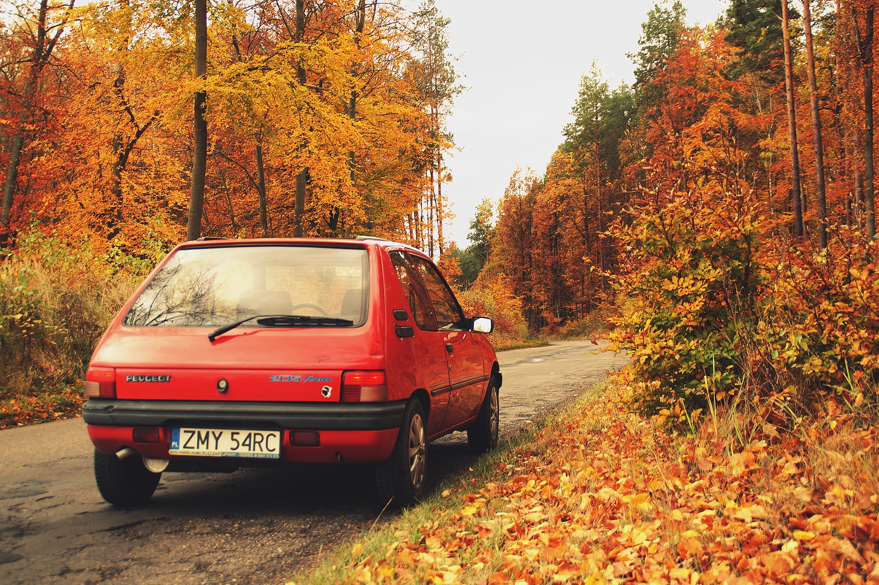

Czołem przyjaciele z szos! :)
dzień wolny w ten średniopiękny, ale jakże jesienny dzień skłonił mnie do przepędzenia Lwa przez dzicz. Także zabrałem go bliżej naturalnego środowiska i dałem mu się wyhasać. Tymczasem obecnie za oknem już pada deszcz i aż nie chce się grzywy za okno wychylać... :(
Pozdrowionka! :)
Dwa ostatnie zdjęcia widzę w kalendarzu na 2017 _O_
(wiem, drażliwy temat)
Semmao - szukaj tylnego zderzaka z otworami na listewkę. U Ciebie jest jakaś biedna wersja z wcześniejszych lat produkcji albo zamiennik.

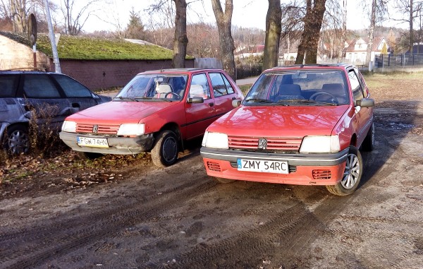

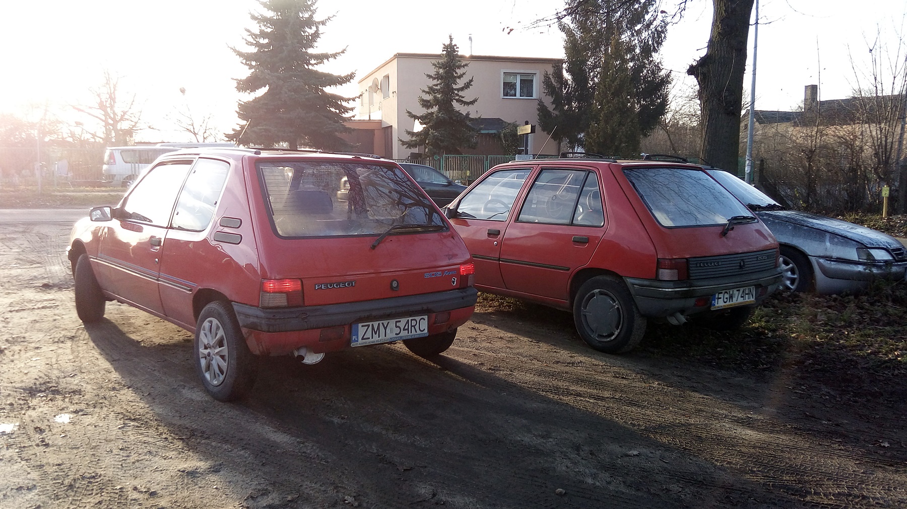

Ostatnio jeżdżąc po swoich okolicach odkrywam 205-tki pozostawione same sobie bądź nie. Dziś w pobliskiej miejscowości zupełnie przypadkiem trafiłem na Look'a poniżej. Troszkę dezolek, spalony przedni błotnik, kupa szpachli.... ale piękne kołpaki w komplecie i całe! :) Tylko brudne...
Autko stało na przywarsztatowym 'parkingu' między gnijącymi i zdekompletowanymi autkami. Zajadę przy nadarzającej się okazji, może warsztat będzie otwarty, to zapytam, może uda się kilka części zabrać, w tym kołpaczki! O-)
