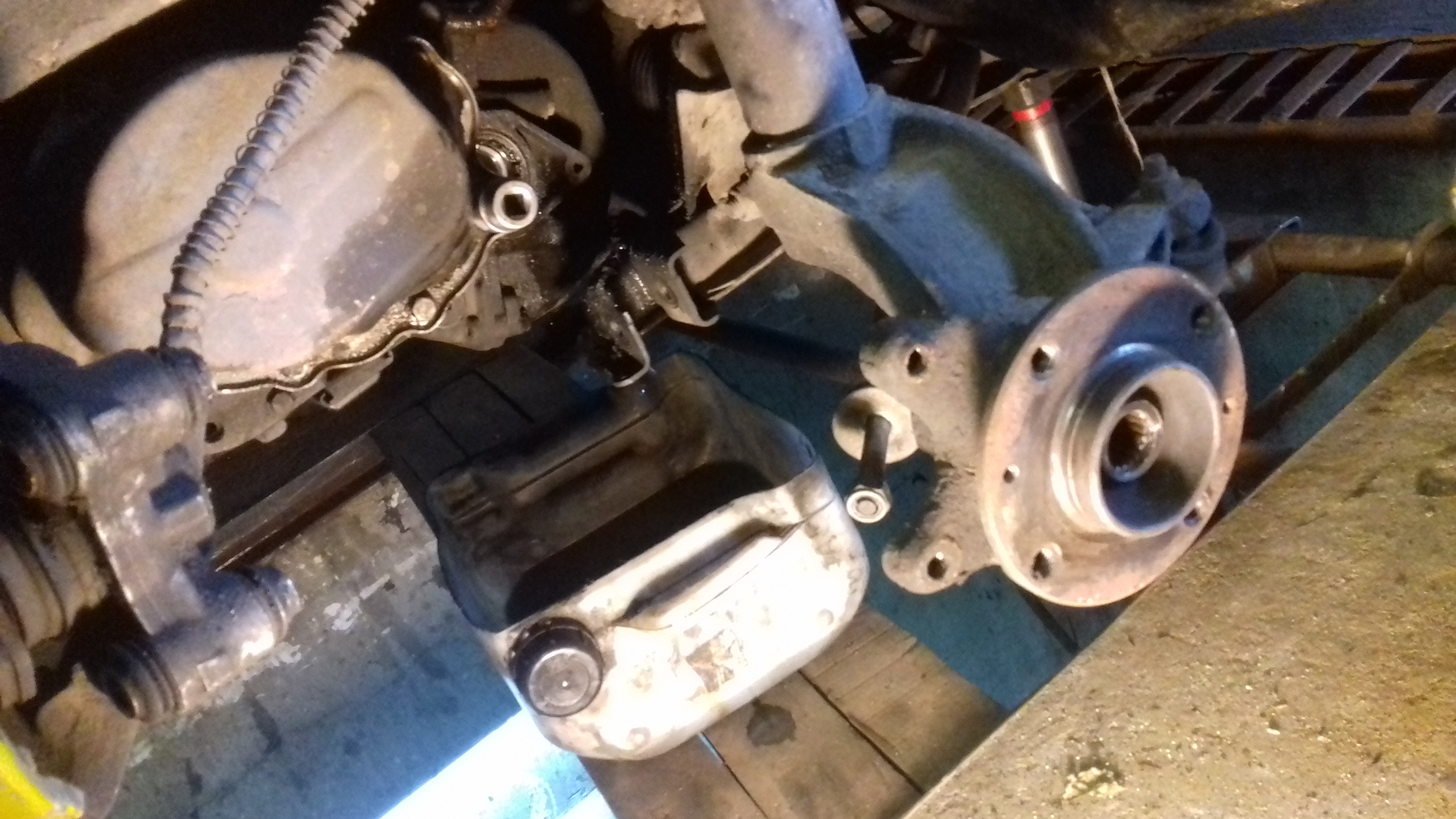

No i się doczekał. Wjechałem bydlakiem na kanał i wyrzuciłem mu cały zawias (hehe cały).

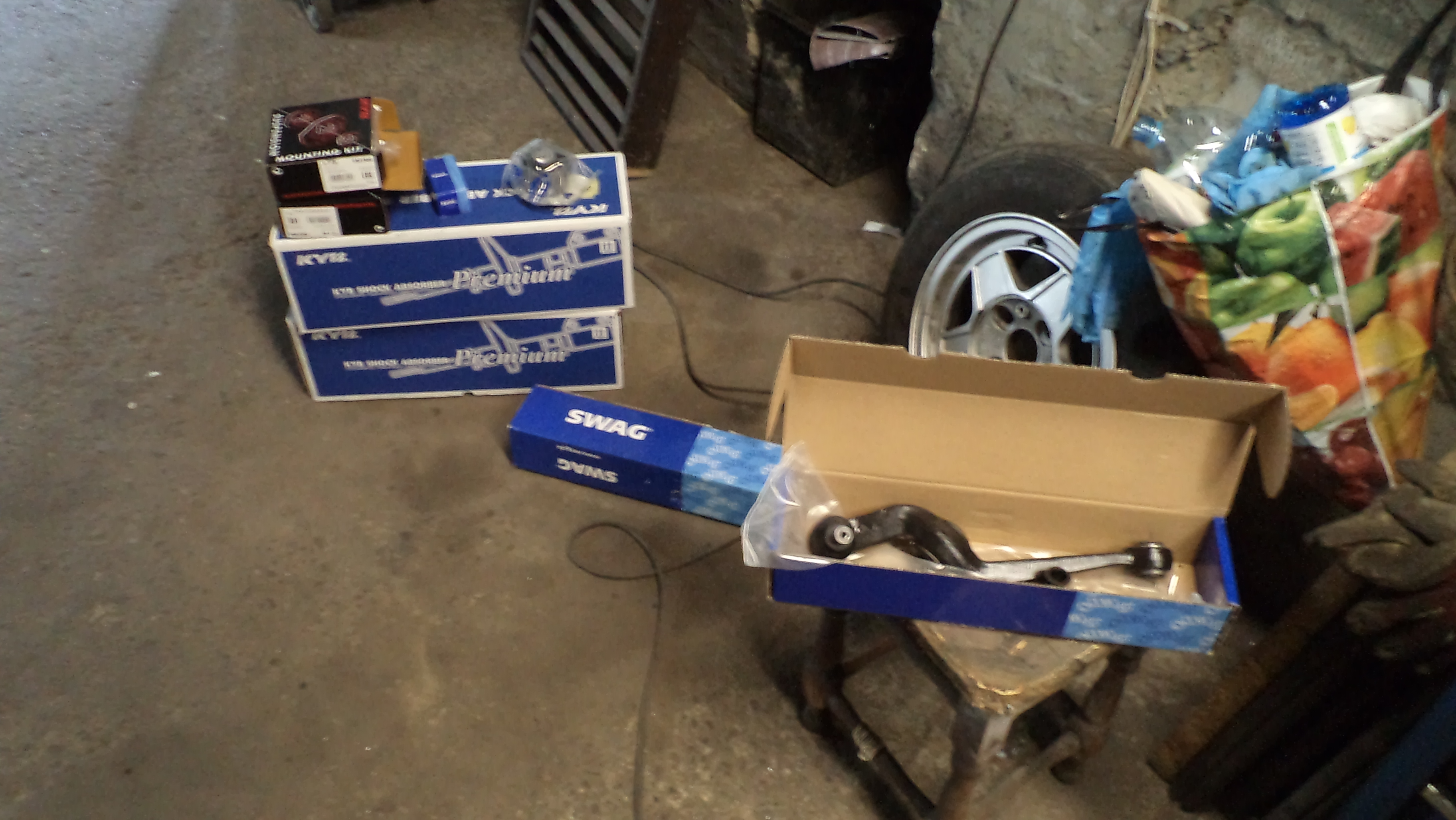

Do wymiany poszły:
-amortyzatory
-łożyska McPersonów (bo dwóch)
-wahacze, tak w końcu nowe, po 100zł za sztuke bydlaki złodzieje
-tuleja wieszaka silnika od dołu i guma na wsporniku półosi
No i to chyba wszystko, w każdym razie od zmiany kół na aluski kierownica przestała bić (hyhy) a po zmianie tego zawiasu autko jest stabilne, klei fajnie drogi i już nie ma strachu przy dodawaniu gazu na rondzie

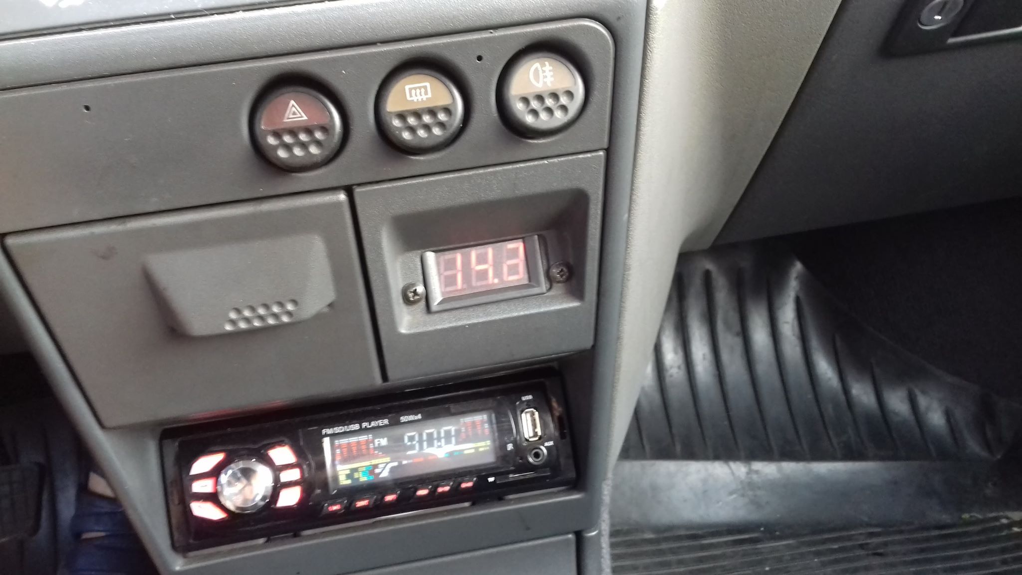

Alternator dalej ładuje 13.3
