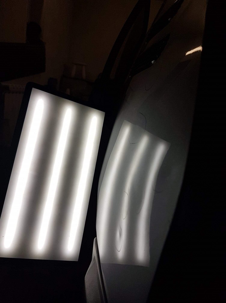

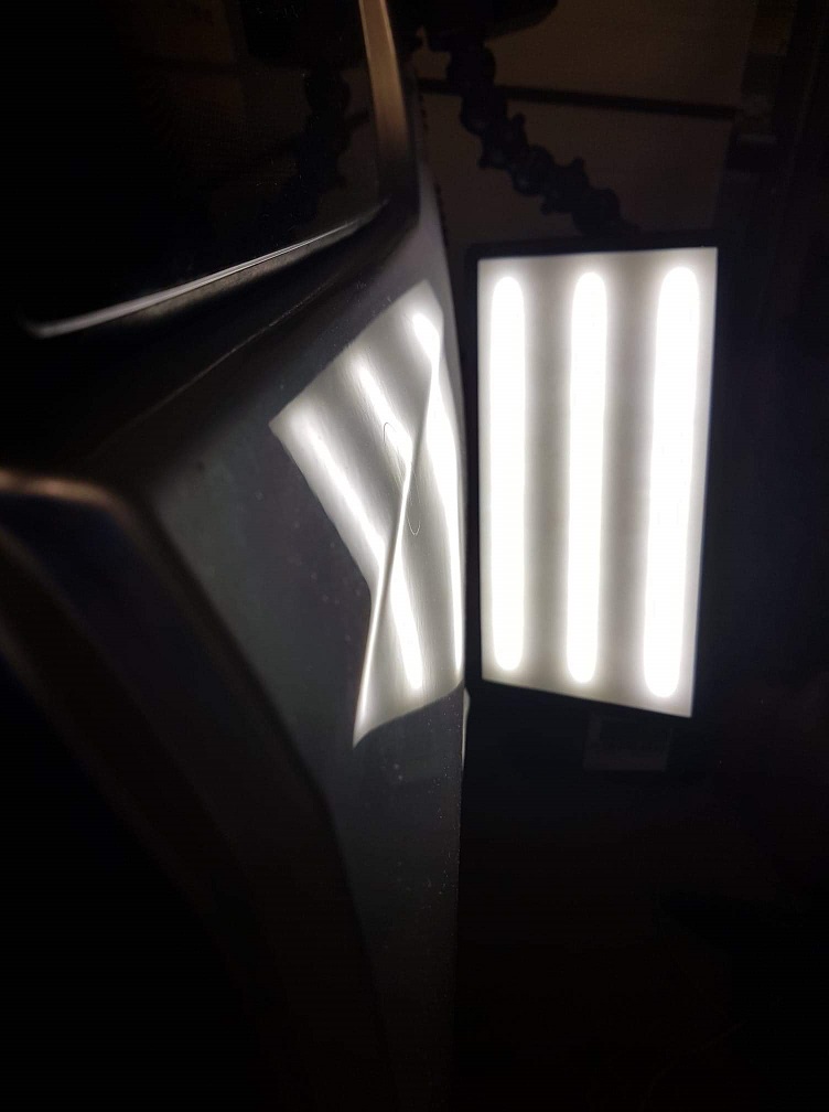

Zająłem się też licznymi wgniotkami na karoserii. Przykładowo na prawych drzwiach było 24. Nie wiem ile było na całym aucie bo przy 50 dołku przestałem liczyć.
