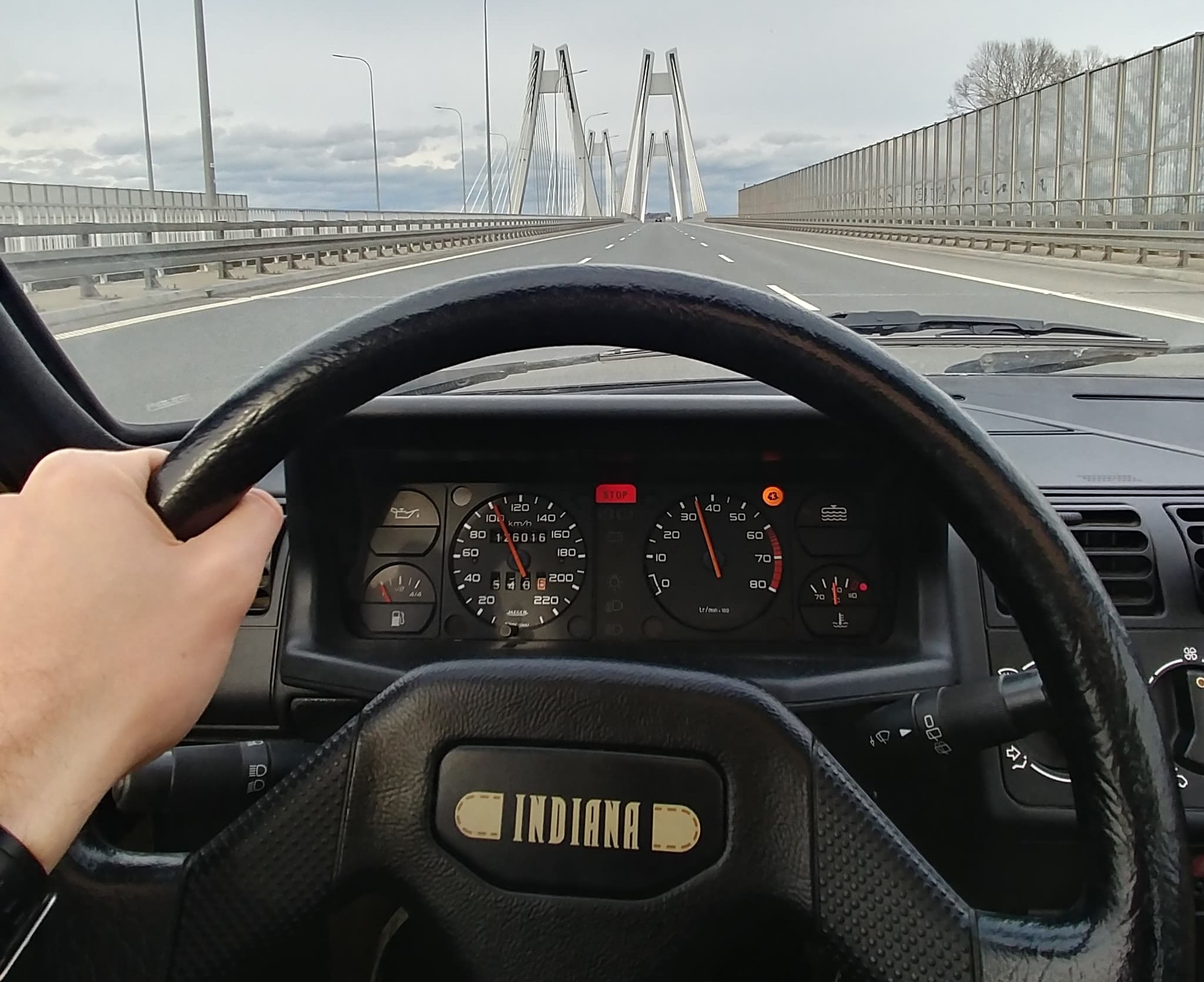

				Ostatnio przy Indianie dzieje się zdecydowanie najwięcej. W dużym skrócie: W piątek Józek ogarnął mi temat wypadających biegów, więc weekend zrobiłem pierwszego tripa poza województwo i nawet z niego wróciłem.

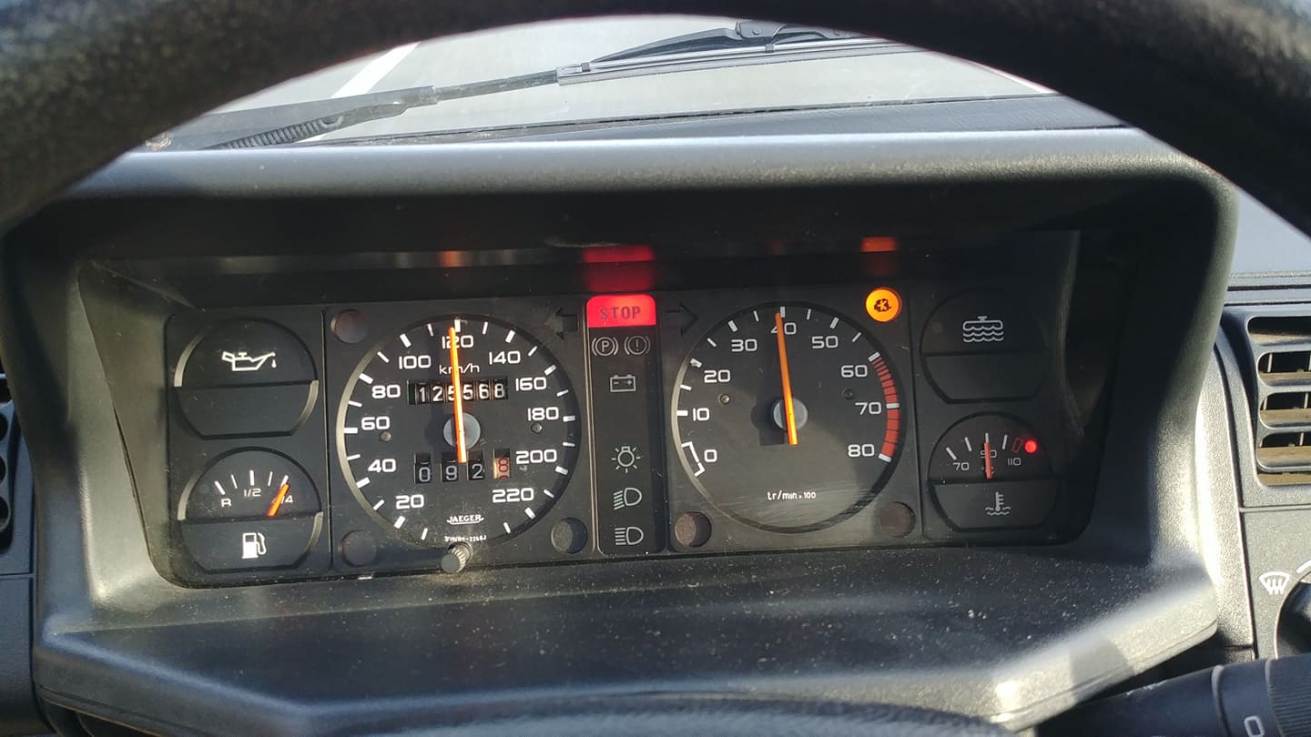

Testowe jazdy na dłuższym dystansie nie wykazały żadnych problemów, poza szalejącymi kontrolkami na zegarach. STOP zapalał się i gasł. Obstawiam awarię czujnika, bo wszystkie płyny są nowe, a ich poziom w normie. Temperatura silnika również prawidłowa.

				Musicie sprawdzić czujnik ciśnienia oleju. W Color Line też miałem choinkę.

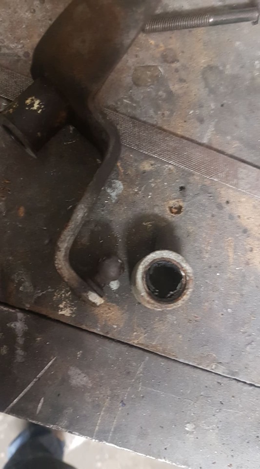

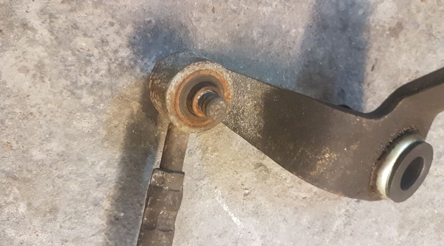

Problem wypadających biegów na czym polegał?
				Re: 92' Indiana
				: 17 lut pn, 2020 8:43 pm
				autor: RafGentry

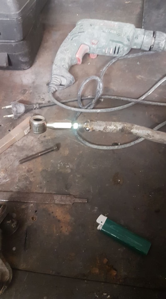

				Był problem z tulejką przy wybieraku. Ogólnie wszystko zastane, pordzewiałe...
Zaszły tam drobne zmiany w stosunku do oryginału, ale są to zmiany na lepsze.

				Dzięki, dobrze wiedzieć. Jeśli wymiana poduszek silnika i skrzyni nie pomoże to pewnie też będę musiał zrobić taką modyfikację.

				Gdzie takie tuleje mozna dostać?

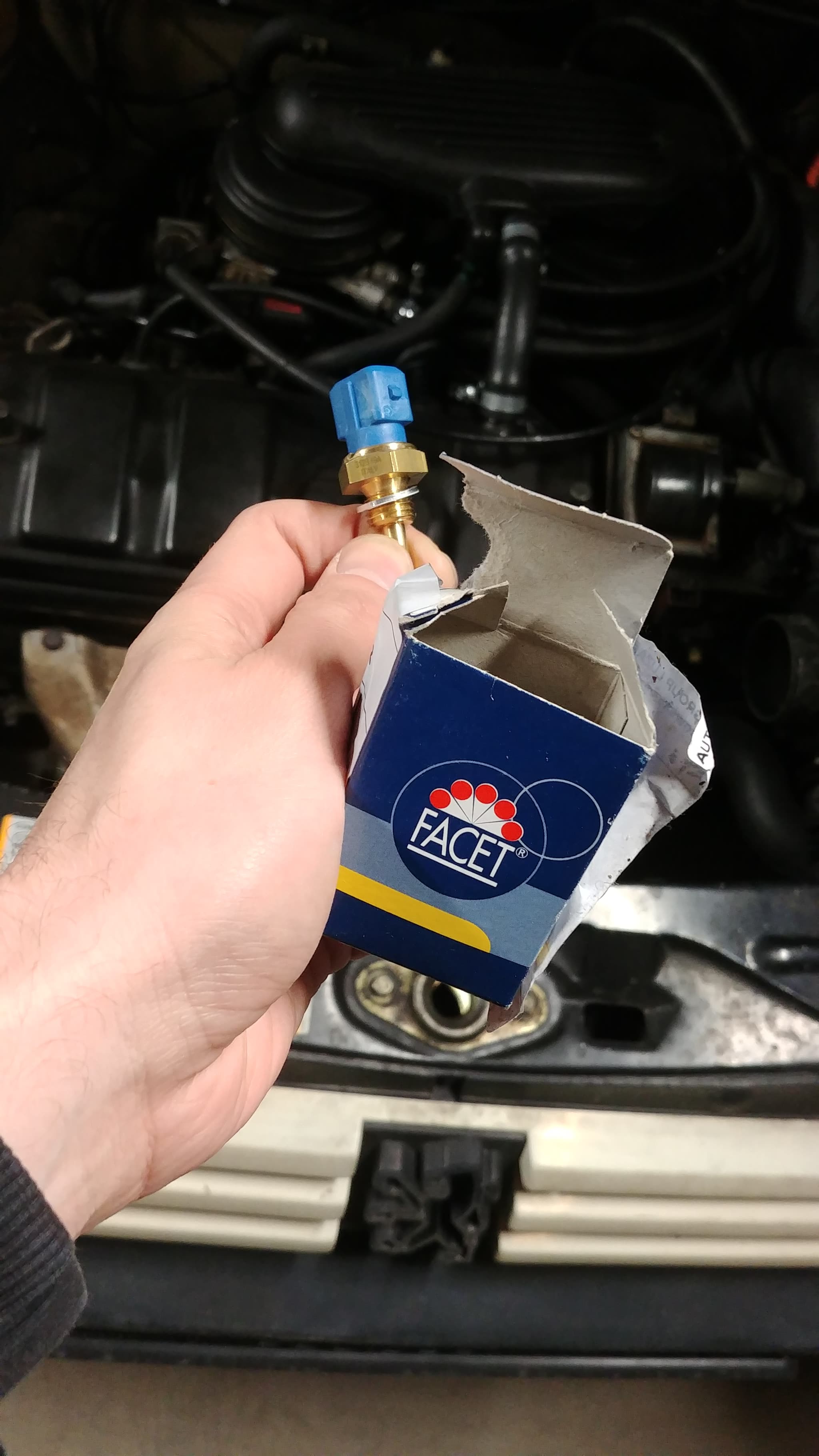

Z kwestii mechaniki, to po pierwszym serwisie zmagam się z drobiazgami. Na początek zaskoczył mnie problem z jazdą na trasie przy większych prędkościach (100 km/h to dla Indiany na krótkiej skrzyni już całkiem sporo). Otóż zaświecała się wtedy kontrolka STOP oraz dioda przegrzania silnika. Po konsultacjach z wyjadaczami od TU3, zdecydowałem się wymienić czujnik temperatury. Pomogło, w dodatku mam wrażenie, że auto zaczęło mniej palić.
Pozostała jeszcze kwestia kontrolki "check engine". Obstawiamy tutaj czujnik położenia przepustnicy. Jak będzie chwila wolnego czasu, to też zmierzymy się z tym problemem

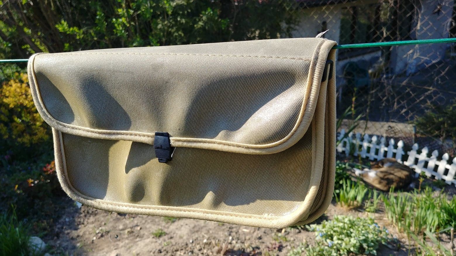

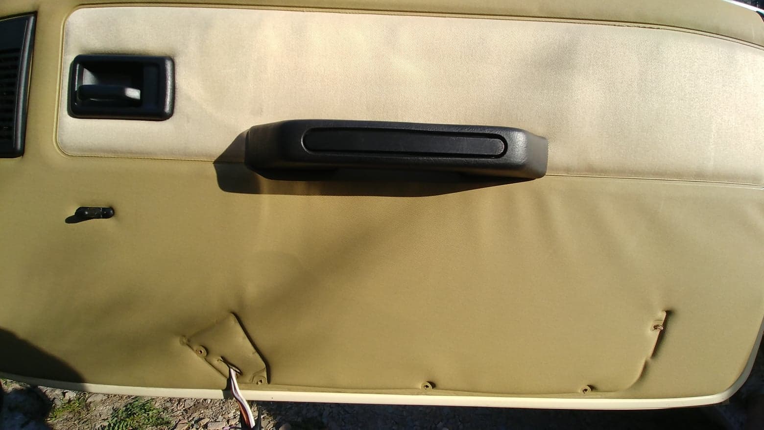

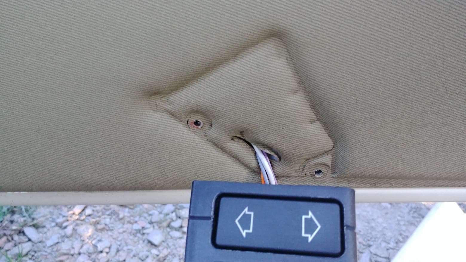

Ale co jakiś czas jednak krzątam się przy niej. W weekend wyczyściłem przednie boczki, rozebrałem wszystko i poskładałem z powrotem. Wyprałem też sakwy.
Dziś z kolei po lekkie walce z dwoma przelotowymi śrubami fotela kierowcy, udało mi się w końcu wytargać wnętrze. Pójdzie do prania, przy okazji przepierze się też dywan, skoro będzie już do niego lepszy dostęp.
Sporo tam brudu, ale w sumie to wygląda na taki, który łatwo się doczyści. Pocieszające jest dla mnie to, że wszystkie śruby są ładne, oryginalne, widać, że nikt tam przede mną nie grzebał. Lubię takie auta, w których przy rozkręcaniu nie odkrywam patentów poprzednich cywilizacji.
Zdjęcia bez ładu i składu, ale coś nie mam weny ostatnio do dokumentowania prac.
