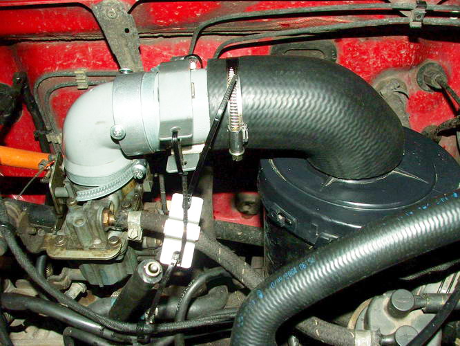

Magnetyzer założyłem w nowym miejscu i sie domyka. Wiem, że podejście do takich sprzętów jest różne ale nie zaczynajmy tej dyskusji.
Jeżeli chodzi o kolanko to aż wstyd sie przyznać. Jest to kolanko jakie jest sprzedawane np. w Castoramie na dziale kanalizacja
. Jest to kolanko 51 średnicy i 90st kąt. Zostało prze zemnie przycięte tak aby szersza część ( w którą wkłada się rurę ) była przycięta maxymalnie ale tak aby gaźnik pasował, Zabezpieczone przed samoczynnym zsuwaniem poprzez opaskę. Trzyma sie solidnie. Druga strona też przycięta tak aby była krótka ale aby mikser się trzymał. Ze względu na brak sztywności takiej jaką ma rurka z metalu są w tej części wywiercone otworki w miejscach śrub z miksera tak więc śruby są wkręcone prawie do oporu. Resztę widać jak myślę na zdjęciach.

Witam
Po długiej przerwie wracam do tematu.

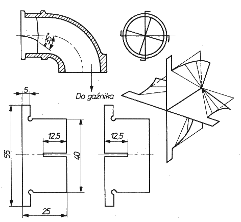

Poniżej zamieszczam aktualne zdjęcie mojego dolotu oraz dwa zdjęcia. Przeróbki jakiej dokonałem wczoraj oraz zawirowywacza, który został wykorzystany.

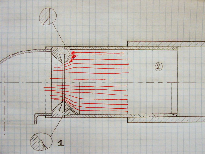

Rysunek przeróbki został tak narysowany aby by widoczny stan przed i po.
Miejsce 1. To miejsce lekkiego zaokrąglenia krawędzi miksera od gazu raz wstawienia pierścienia, który redukuję powierzchnię miksera tak aby powietrze w sposób płynny wpadało w jego gardziel (postarałem się narysować przepływ strugi powietrza)
Miejsce 2. To miejsce w które został wstawiony zawirowywacz oraz została zfazowana krawędź rury.
Poco to wszystko??
Wstawienie pierścienia przed mikser ma zmniejszyć opór jaki powoduje jego oryginalny kształt.
Wstawianie zawirowywacza ma spowodować rozprowadzenie gazu po całym przekroju dalszych przewodów. Przy czyszczeniu tego dolotu jak i gaźnika zauważyłem, że tylko po jednej stronie ścianek przewodów za mikserem oraz jedna strona wlotu do gaźnika jest zabrudzona tłustawym osadem. Była to ta strona ścianek, od której do miksera doprowadzony jest gaz. Wniosek - nierównomierne rozprowadzenie gazu w przekroju przewodów.
Obserwacje opiszę jak trochę pojeżdżę. Na razie mimo tego, że lekko dziurawy wydech hałasuje, zmiana dźwięku silnika w trakcie jazdy.
Pozdro
