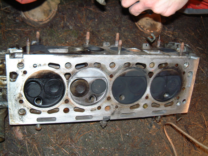

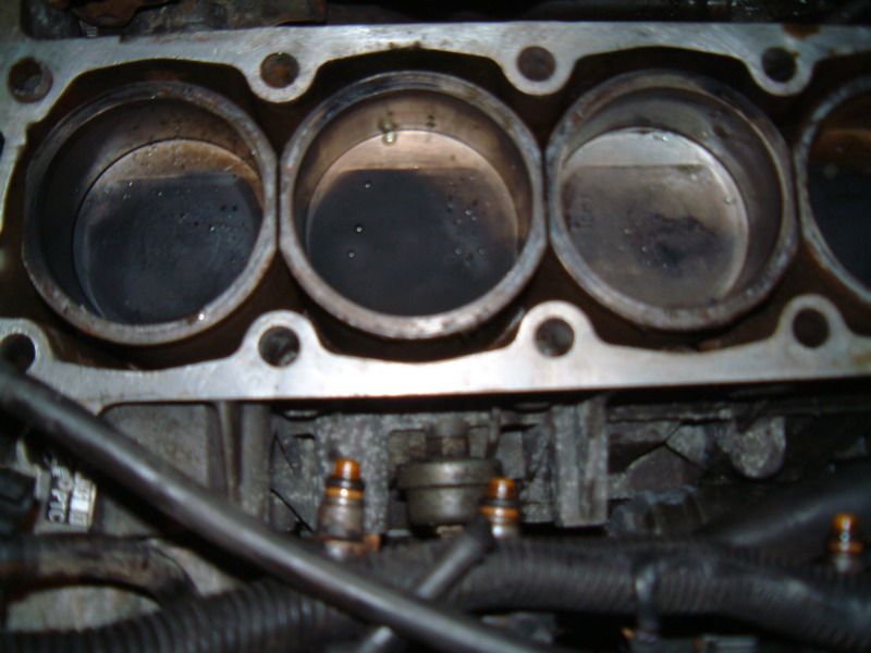

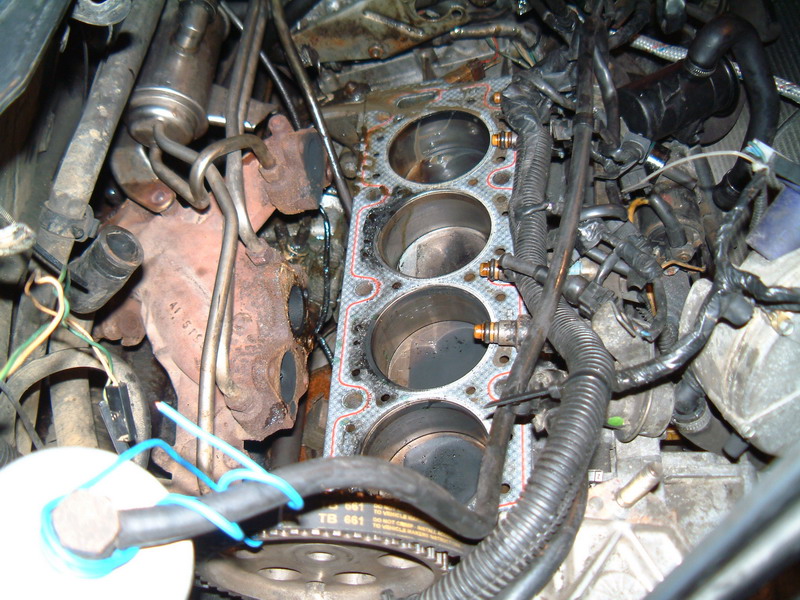

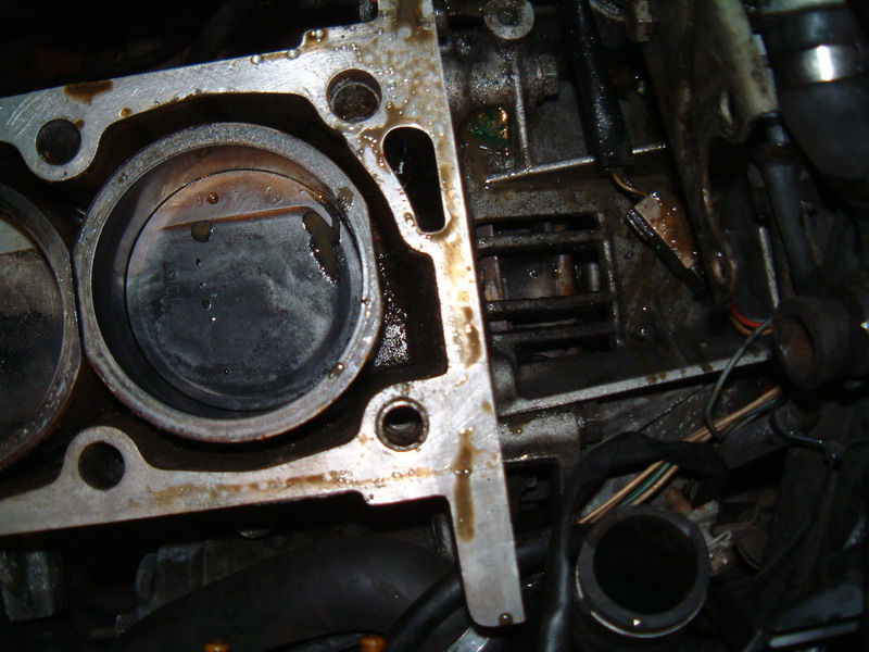

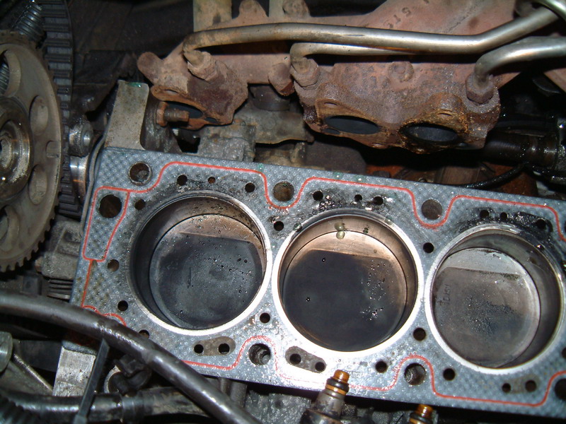

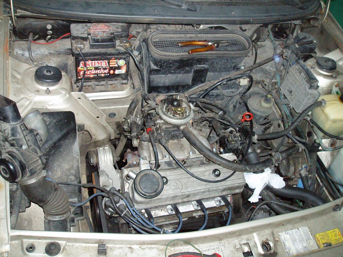

dobra -koniec jakis skodzinek -czas na dymiace 1.6 GTi :)
Artystycznie wydmuchana uszczelka spod kolektora
Pogladowo jak to wyglada:
Jak ladnie powypalana
Jak kolorowo i porysowane tuleje...
A plynu nie spuszczalismy....
Banita
Posty: 4993
Post autor: Banita »
Slicznie wymyty :D

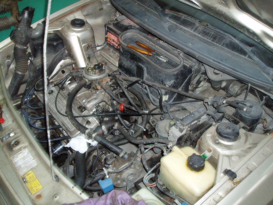

Posty: 4915
glowica splanowana juz zalozona, teraz tylko podpiac kolektory i odpalic :D, recyrkulacja spalin zostala finezyjnie odcieta szlifierka katowa, trwaja prace nad zaslepieniem otworow po rurkach w kolektorze. czarny osad powstaly obokl kanalow spalin na 2 garach powstal poniewaz jakis intelygentny pan waldek zalozyl uszczelki kolektora do gory nogami dzieki czemu samochod po dodaniu gazu wydawal radosne odglosy 8)7
