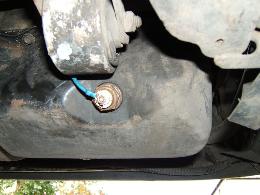

zamontowałem czujnik temperatury oleju ,
trzeba poprowadzić dodatkowy kabelek od czujnika do licznika , Pin numer 7 patrzącz od strony licznika , biała kostka w w niej Pin 7 , tam jest wpięty kabelek ale on idzie tylko do głównej złączki a potem już nie ma nic, kabelek wypinamy i w jego miejsce przewód od czujnika wpiąć , i po kłopocie , działa
teraz tylko jeszcze załatwie trójnik i czujnik ciśnienia wychyłowego pozostnie podłączyć
aha
czujnik temp. oleju wkręcić można z powodzeniem w miejsce korka spustowego oleju , pasuje idealnie i trzyma , nie ma co wiercić dziury w misce.

czujnik temperatury oleju, wkręcony zamiast korka oleju, gwint ten sam, M16 x1,5,

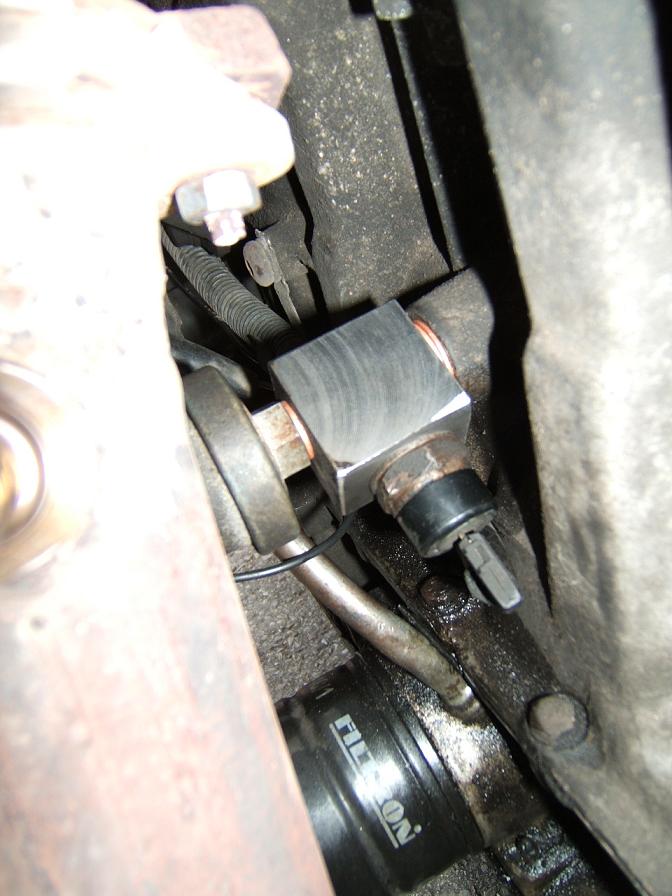

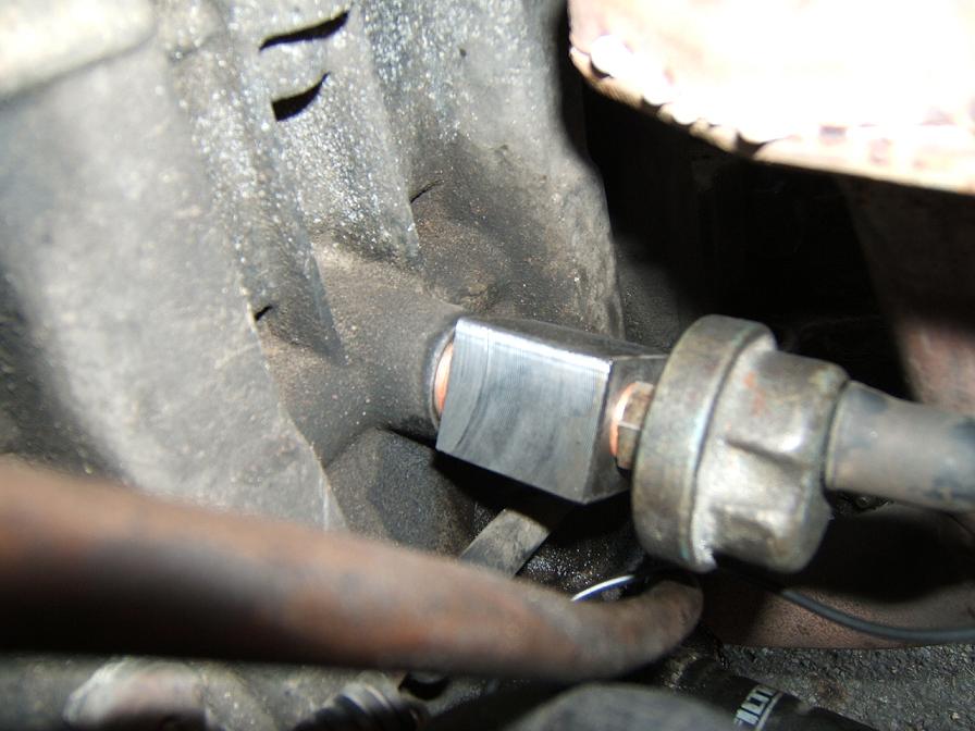

trójnik w a nim dwa czujniki, widać na pierwszym planie zwykły czujnik
i czujnik od wskaźnika wychyłowego

no wyglad idealnie powiedz mi jeszcze jak mozesz jakich gwintownikow uzyles w tym trojniku albo gdzie mozna takie cos wykonac. Pozdro i dzieki. Czy to jest silnik serii TU?

Trójnik zamówiłem u śluszarza, podałem mu orientacyjne wymiary i dałem czujniki żeby dorobil odpowiedni trójnik

a powiedz mi jaki gwint ma czujnik cisnienia (na kontrolke) ten seryjny w bloku? i skad masz ten czujnik do tempwratury
Peugeot 205 1,4 kat. Sacre Numero
dvfilm
Post autor: dvfilm »
Czujnik ciśnienia seryjny ma taki sam gwint jaki ma korek w misce , M16
czujnik od temp. i ciśnieniowy wychyłowy wykręciłem z silkika 1.6 GTI , za sumę w sumie 30zł + 15zł paliwo na przejazd
jak się dowiadywałem w serwisie Peugeot , czujnik temp to 150zł, czujnik wychyłowy to 350zł

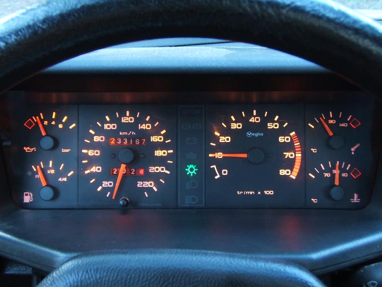

zegary od GTI w peugeocie 205 indiana z działającymi wskaźnikami oleju i temp. oleju

1,5 bara to normalne?
ObrazekObrazekObrazek
sprzedany :(
dvfilm
tak
kontrolka diodowa wyłancza się przy 0,5 bara
więc przy ok 1000 obrotów 1,5 bara to jest spoko przy silniku 1.4i
