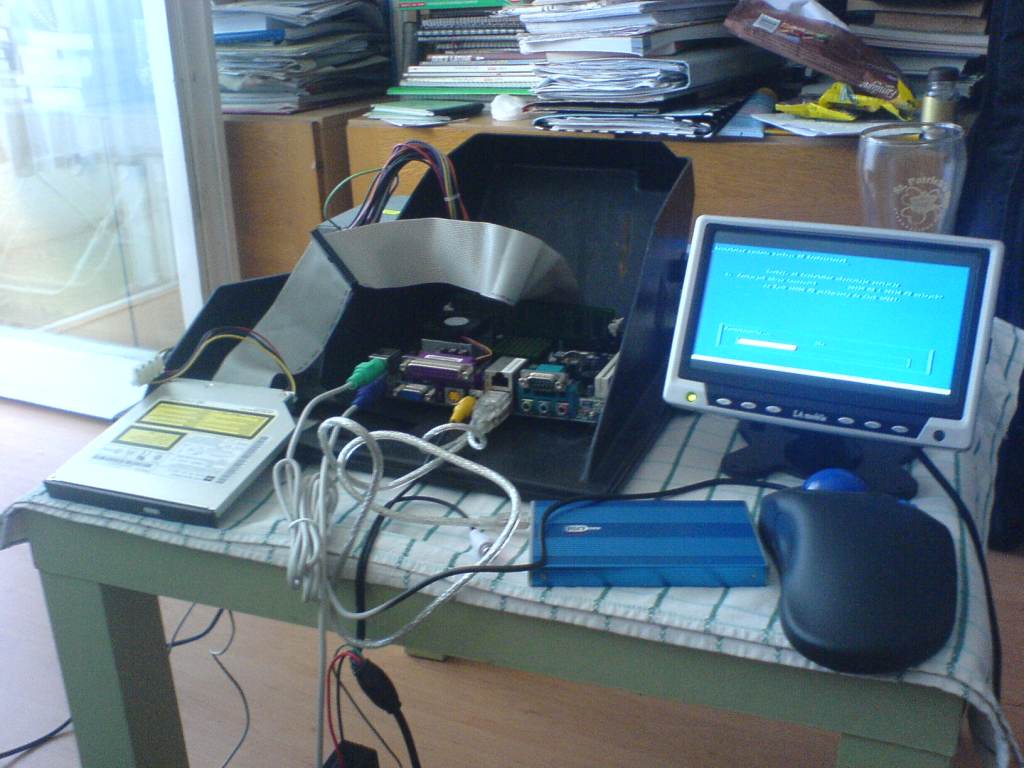

teraz brakuje juz tylko zasilacza. raczej bede musial zrezygnowac z dysku pod usb. o ile instalacja winxp jako tako sie powiodla, to predkosc 1.1 zabija... zastosuje przejsciowke z 2,5" na 3,5" i bedzie smigac az milo =]

oto krotki filmik (niestety kiepska jakosc, nagrywany telefonem) prezentujacy podstawowe mozliwosci na dzien dzisiejszy.
http://www.yousendit.com/transfer.php?a ... 4776F3336D
sprzet:
via mini-itx epia-v 1Ghz
256mb ram
dvd toshiba (slim, z laptopa)
hdd 2,5" seagate momentus 40gb 4200ob/min
trackball
tft lcd 7"
zasilacz - brak
wlasnie, brakuje juz tylko zasilacza, plyta glowna siedzi juz na stale w schowku 205. mam juz pomysl na elastyczne zamontowanie hdd. jak calosc bedzie zgrana, zakupie zasilacz.
wciaz walcze z oprogramowaniem. malo ludzi siedzi w tym temacie, a jeszcze mniej programistow. pomimo tego dostepnych jest kilkanascie darmowych frontendow, czyli programow sterujacych funkcjami kompa (audio, video, gps, fm, dvd, etc) ktore estetycznie wypelniaja caly ekran, przystosowane sa do touchscreena.
calosc nabiera wymiarow prawdziwego carputera =] do polowy/konca wrzesnia powinien juz sie znalecz w pugu =]
pzdr

jako ze calosc jest raczej na porzadnych komponentach, bo nie ma zadnych samorobek, tylko sprzet uzywany przy montazu carputer'a to chcialem zamontowac zasilacz m1-atx. koszt to 60-70 euro z wysylka z niemiec. u nas go nie ma. wyglada tak:
http://www.mini-box.com/M1-ATX-90w-Inte ... ategory=13
90W w zupelnosci wystarcza, komponenty sa energooszczedne (hdd i dvd z laptopa, no i slynna via =]) a zasilka pracuje na napieciach od 6-30V, podlaczana bezposrednio pod aku, zadnych stabilizatorow. komp startuje juz przy napieciu bodajze 8V czy 9V
