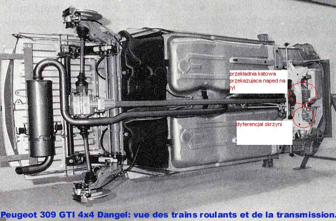

to moze jeszcze powiedz ze to co zaznaczylem na zdjeciu to pisek sluzb specjalnych

a w 405 t16 ktora miales i tyl nie robil byl taki sam czy inny uklad przeniesienia napedu 8) ? i co z tym braniem napedu z dlugiej polosi ktore zaznaczylem na fotce :D ?
krzycho
Post autor: krzycho »
to nie jest branie napedu z półosi. To wygląda w szczegółach całkowicie inaczej. Npaed ze skrzyni w której nie ma mechanizmu różnicowego jest przekazywany na skrzynke rozdzielcza z dwoma mechanizmami różnicowymi najczesciej planetarnymi i dopiero stąd naped jest rozdzielany na przód i na tył a półoś przechodzi przez skrzynie biegów do tej skrzynki. Jak chcesz służe zdjeciami co i jak.

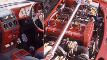

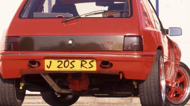

No a jeśli chodzi o 205 4x4 to było już coś takiego. zdjęcia poniżej - a tu http://www.maxpower.co.uk/site/article.asp?ID=3517&s=3 więcej szczegółów.
Może i na bazie forda - ale za to jaki potencjał - no i mi16 nie podskoczy tyle jest gotowych rozwiązań dla tego silnika. Tyle że rozwiązanie nie należy do najtańszych - bo wiadomo nawet rozbity taki Cossie pójdzie za sporą kaskę
