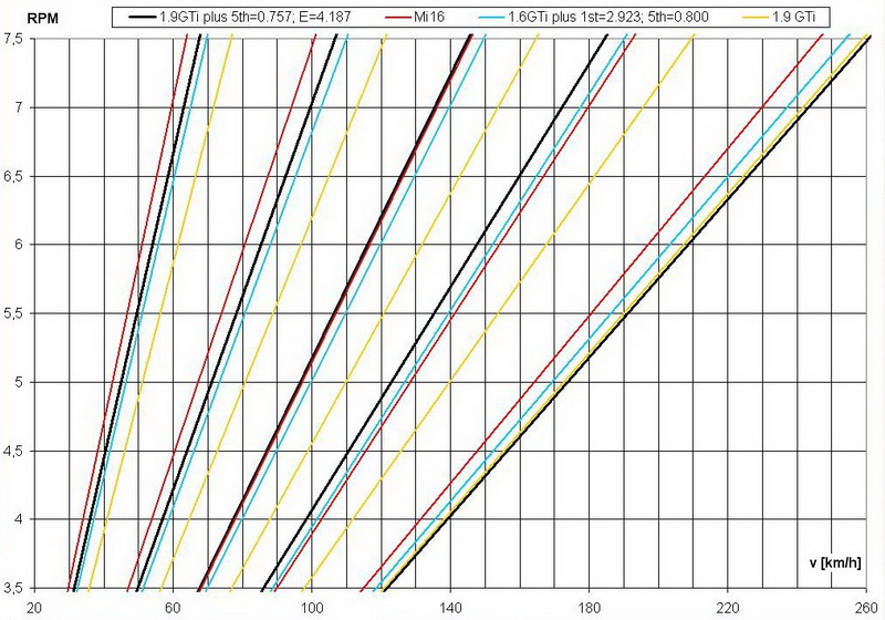

Dopiero wczoraj ustawilem zbieznosc i potwierdzily sie wczesniejsze przypuszczenia co do amorow z tylu - ida na smietnik. Musze szybko je wymienic :)
Zalaczam ciekawy wykresik:
Obroty w funkcji predkosci dla roznych skrzyn na kolejnych biegach. Moja skrzynia - kolor czarny, wszystko dla opon 185/55/15
