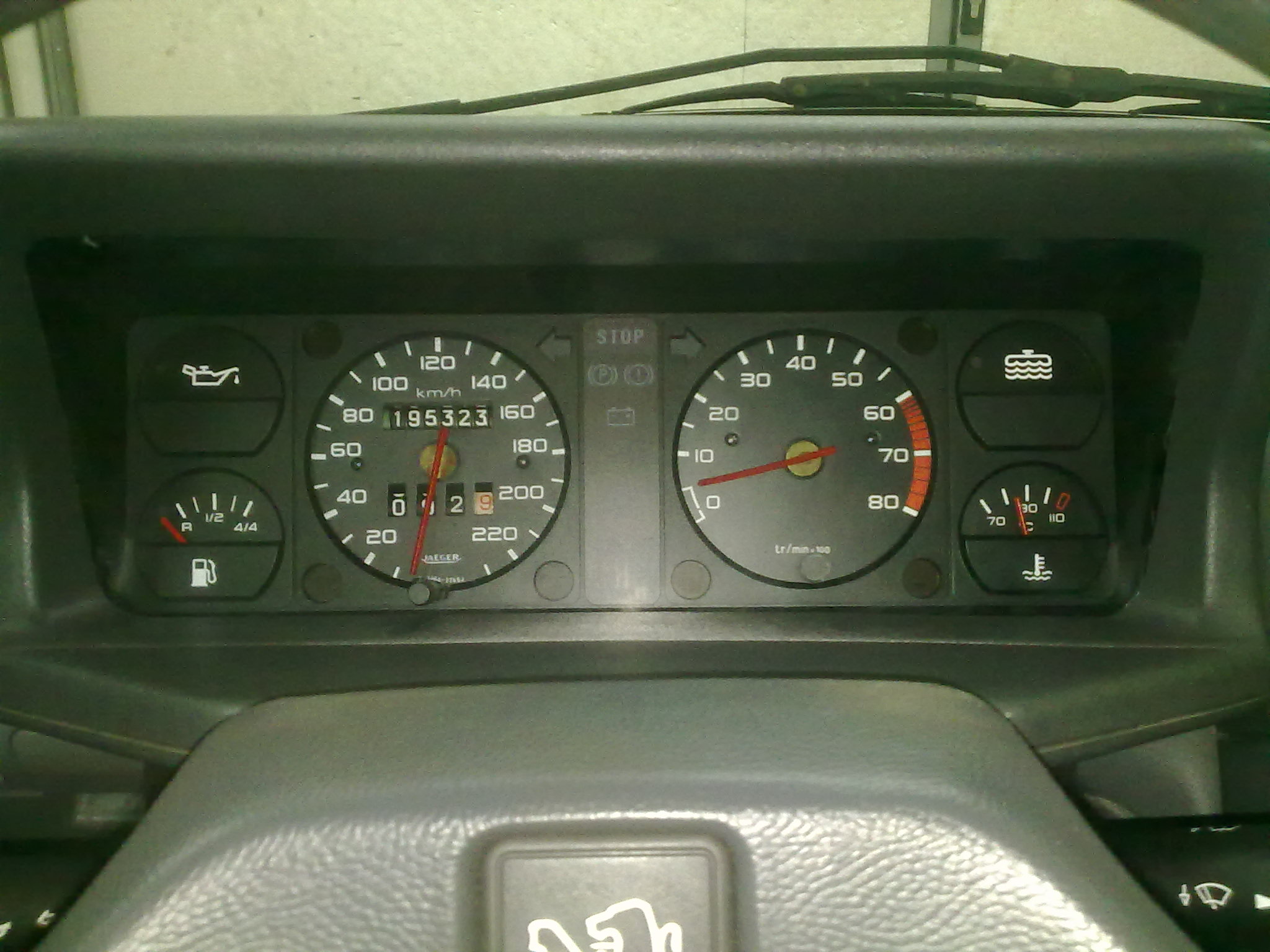

Re: Licznik:)
Ode mnie lekki mod - czerwone wskazówki:

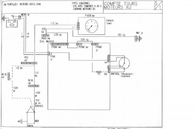

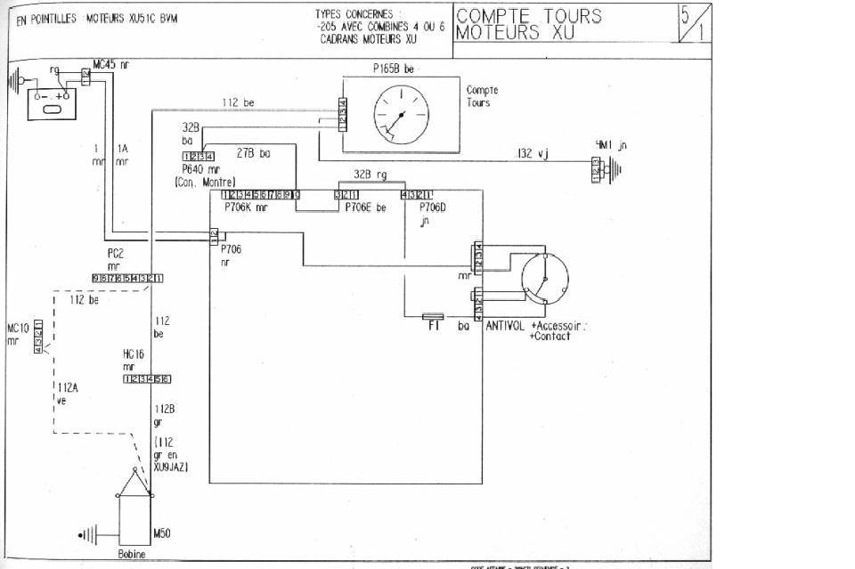

Podpowie ktoś jak podłączyć obrotomierz do XU9JAZ? Dziś po pierwszym odpaleniu okazało się, że nie działa

Re: Licznik:)
Może to pomoże
Jak chcesz jakieś szczegóły na temat tego schematu to pisz PW.
