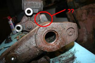

Tak przy okazji mam pytanie o belkę z 309, czy występ zaznaczony na zdjęciu nie koliduje z budą 205 przy montażu?

Hmmm z tego co się dowiadywałem to nikt o tym nie wspominał, że będzie z tym jakiś problem. Dam znać jak już beleczka zawita na GTI :D

Tomb :W na 100% możesz wkładać beleczkę od 309 te występy są w belce od 205 na tarczach i bębnach a belka od 309 jest szersza tylko 1.5 cm na stronę, można wkładać bez problemu i przeróbek :D

Dzięki Padre bo sam nie byłem pewny, nawet nie zwróciłem na to wybrzueszenie uwagi.
