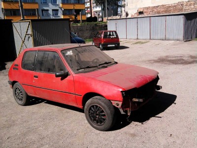

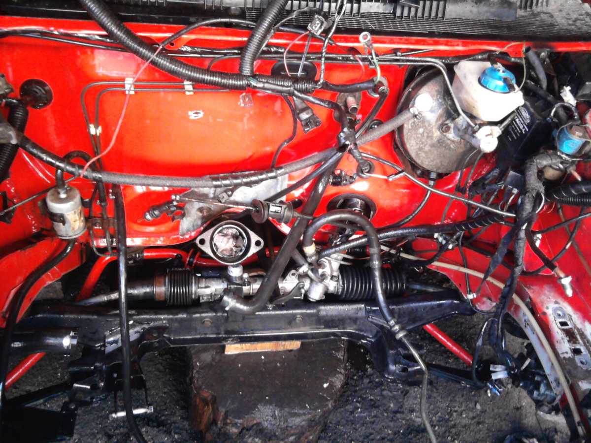

Dzisiaj poskładałem zawieszenie. Przyszły mi ostatnie rzeczy które zamawiałem czyli wahacze, uszczelniacz wałka rozrządu, napinacz. Poskładałem wszystko i po raz pierwszy od dwóch miesięcy Pug wyjechał z garażu, oczywiście dzięki sile moich mięśni a nie Koni Mechanicznych. No i jak widać Pug stoi bardzo wysoko. Mam nadzieję że przez brak bebechów a nie złe złożenie zawieszenia. Niestety łożyska mają luzy, które mam nadzieję znikną po założeniu półosi.

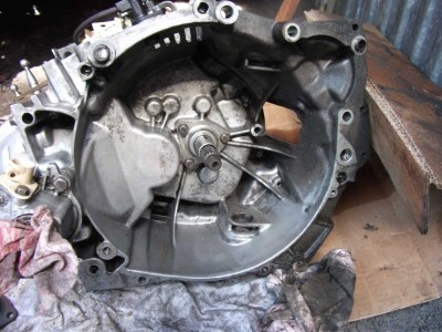

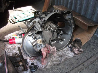

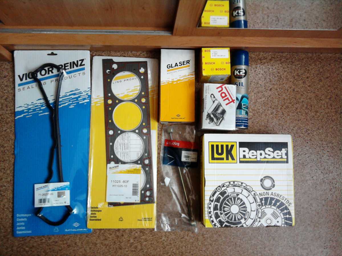

Udało się kupić 95% potrzebnych rzeczy. Wiec zaczynam kończenie prac, powolne i żmudne...
Silnik chwilowo znajduje się u mechanika gdzie przejdzie zabieg na otwartym sercu a mianowicie wymianę uszczelniaczy no i zostanie odkręcona głowica której ja próbowałem odkręcić i skończyło się to połamanym kluczem i guzem na głowie
Zmac poradził mi żebym jeszcze potraktował zawory pastą do zaworów żeby wszystko było ok, ale nie mam takiej możliwości wiec sprawdzę szczelność zaworów i jeżeli wszystko będzie ok to nie będę się w to bawił. Do kupienia został mi "kominek" oraz tulejki łapy sprzęgła do skrzyni i krótkie cięgno. Plan jest żeby silnik zawitał w środę w aucie.

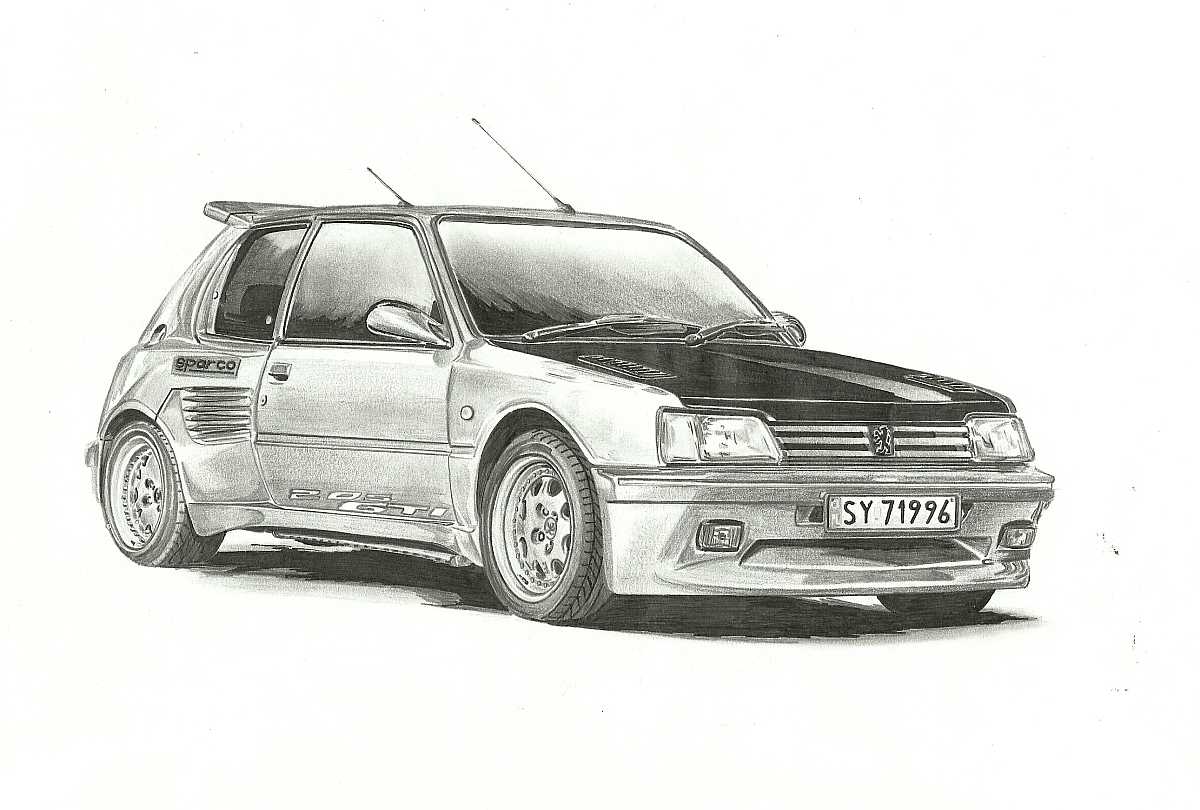

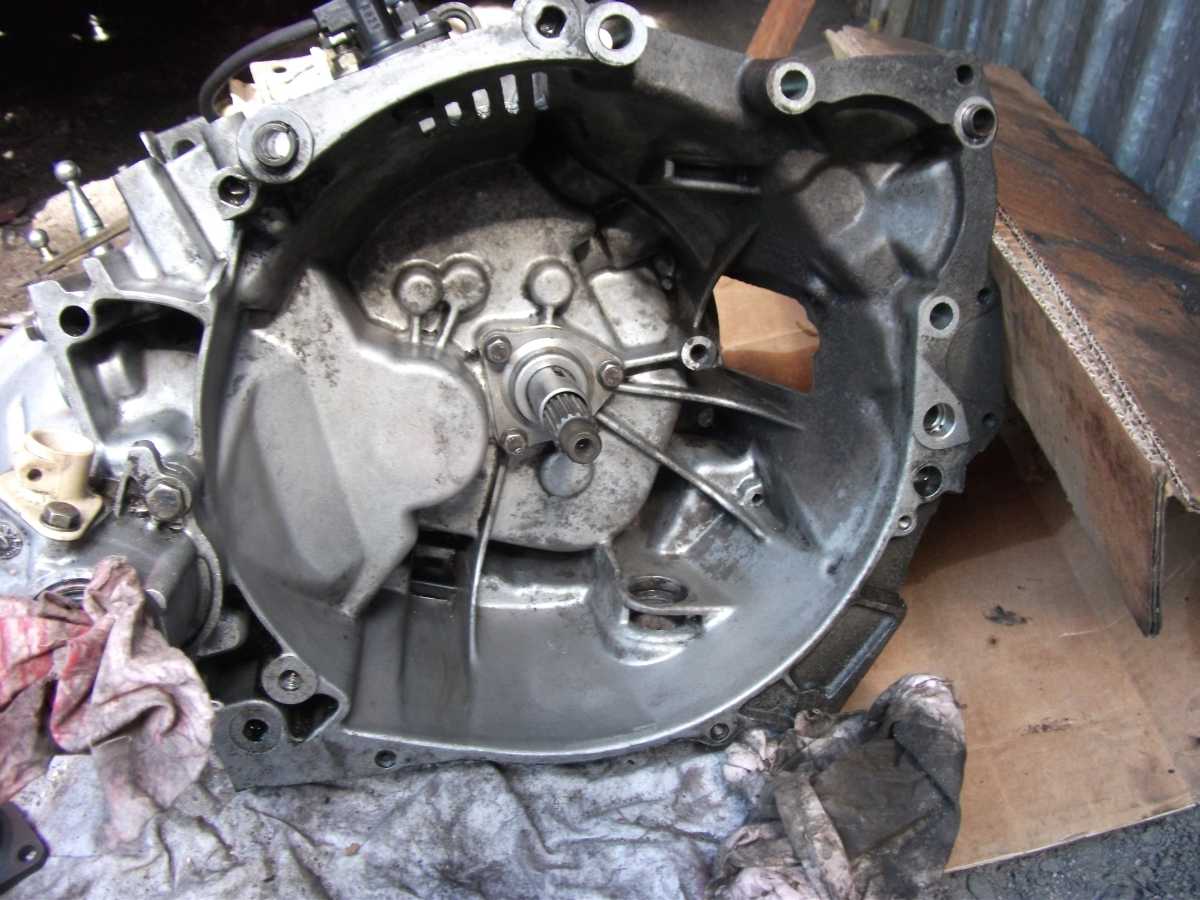

Poniżej fotka części oraz skan Puga narysowanego przez mojego kolegę...ma chłopak talent

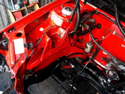

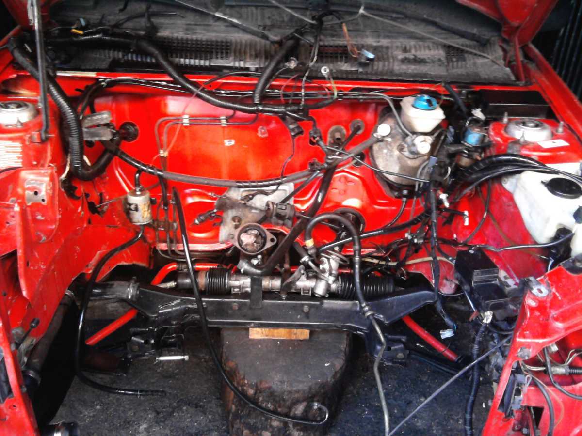

No i zdjęcia po umyciu komory,teraz jeszcze pozbędę się rdzawych plam i składamy

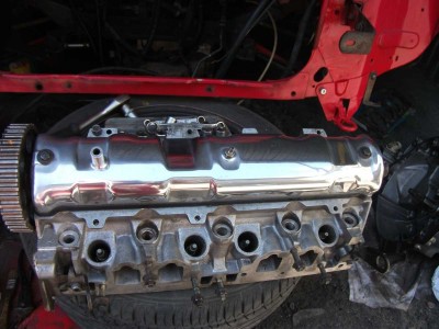

Perę zdjęć z ostatnich prac. Głowica poskładana pojechała do mechaników którzy ją sprawdzą i założą na blok. Koniec prac coraz bliżej.

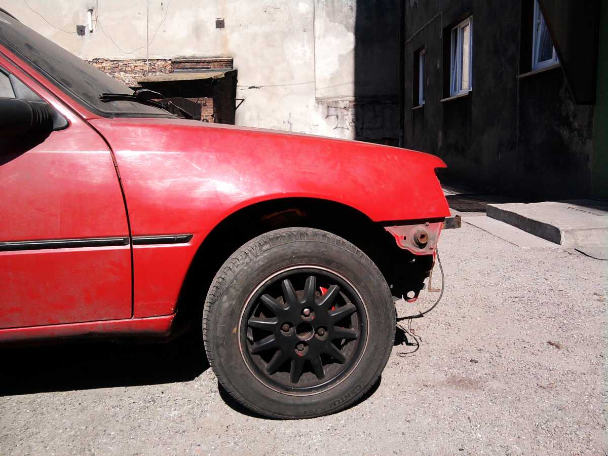

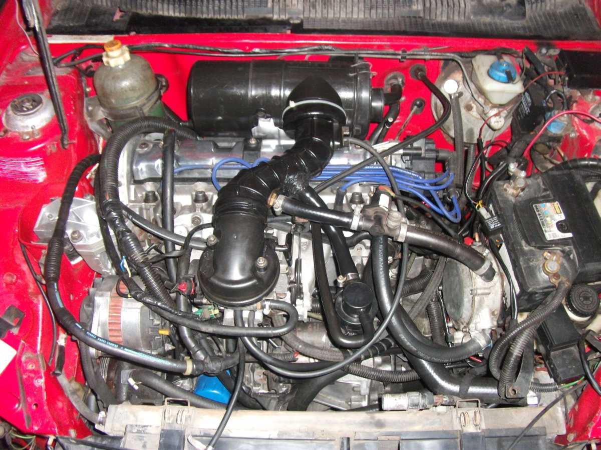

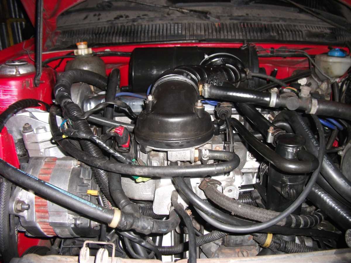

Po wielu nieudanych próbach odpalenia dzisiaj udało się uruchomić silnik i wyjechać z garażu. Przełomowa chwila w moim życiu...
Jeszcze są małe problemy, które występowały na starym silniku tzn nieprzepalanie mieszanki. i siwy dym z wydechu. Dodatkowo wypluwa mi błąd 33 mimo że nie mam czujnika ciśnienia w rurze dolotowej...
Fotki po uruchomieniu
Rok temu o tej porze ten Pug miał zawitać na złomie tymczasem otrzymał nowe serce, i duszę.

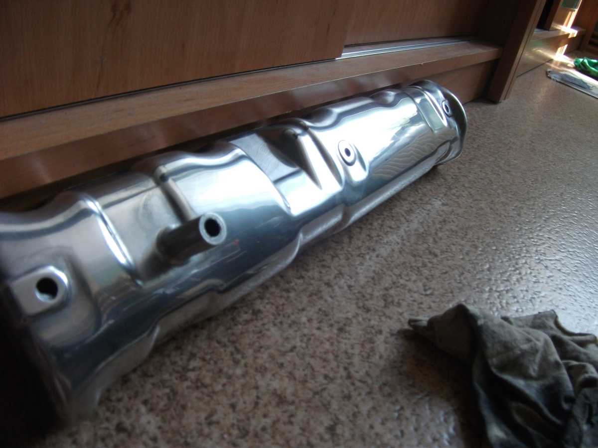

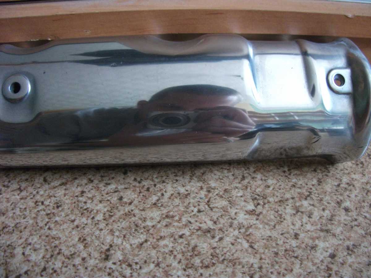

Śliczna pokrywa zaworów, bardzo mi się podoba....

Silnik pracuje bardzo podobnie do mojego starego silnika, mniej turkocze ale jednak coś tam słychać jak pracuje
Ale przynajmniej remont silnika jest zrobiony wiec powinno wszystko działać. Muszę ogarnąć kwestę zalewania, podejrzewam kompa albo wtrysk
Błąd 33 to kwestia braku pasa przedniego na którym jest ten czujnik

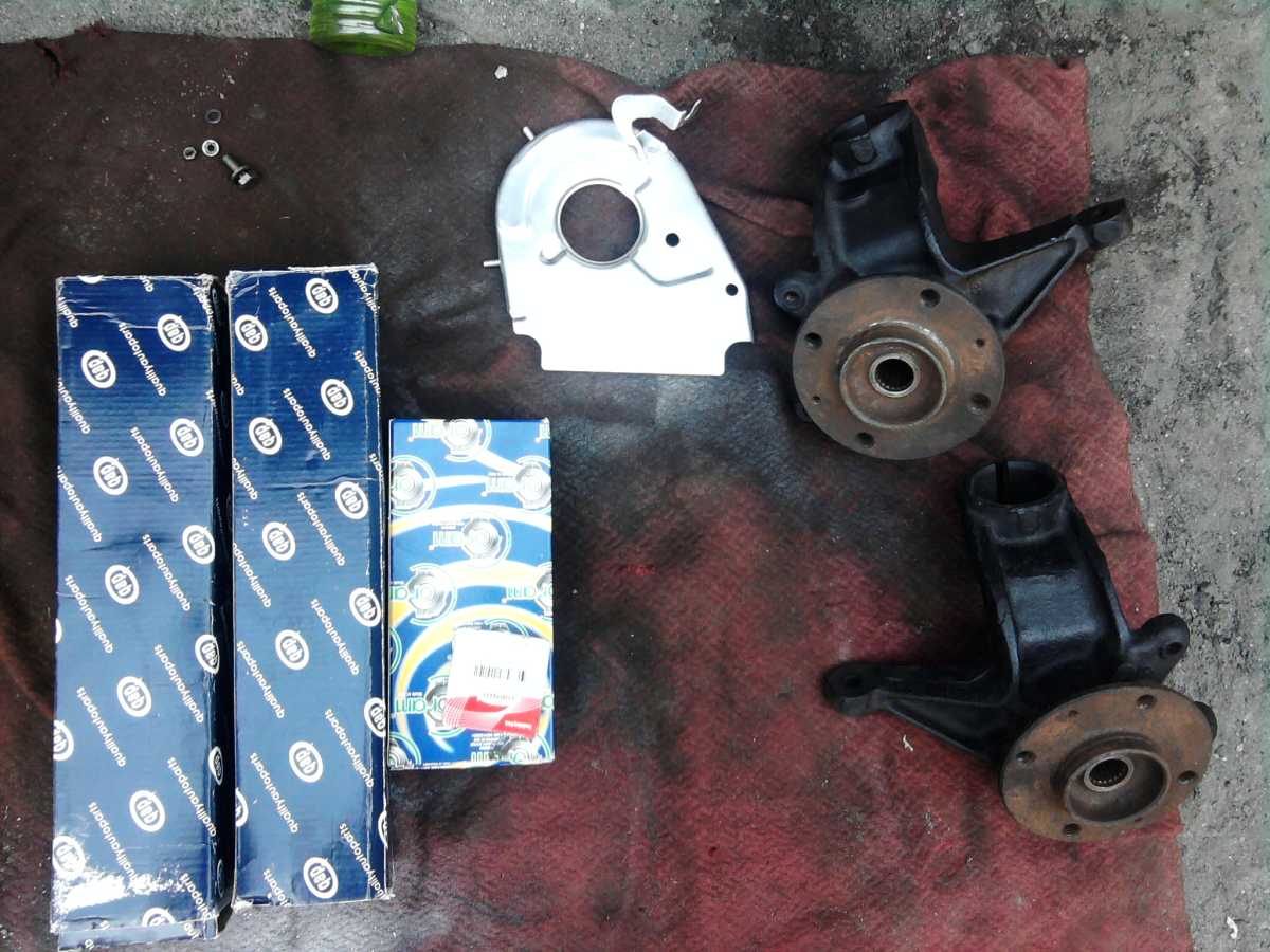

Wyjąłem łożysko, i oddam je do reklamacji ale szanse na uznanie reklamacji są bardzo marne bo to w końcu SKF. Nie wierzę że ciągu kilkuset kilometrów zajechałem łożysko, więc potrzebuję informacji jak określić stan piasty i gniazda w zwrotnicy, myślę że piasta może być powodem wybijania łożysk. To samo tyczy się przegubów, jak sprawdzić ich stan, jeden na pewno mi turkocze, prawdopodobnie lewy, dzisiaj chwyciłem za prawy przegub (z tej strony z której zdjąłem zwrotnice) i poszarpałem nim trochę i trochę klekocze w środku, to nie jest chyba dobry objaw. Potrzebuję informacji szybko!

A w jaki sposób montowałeś łożysko ? może tu tkwi przyczyna, czasem można uszkodzić je podczas montażu - niestety

montowane było w Warsztacie samochodowym, jednym z lepszych w okolicy - Moto Test, byłem przy montażu, wszystko było zrobione dobrze. Wiec jak można sprawdzić piastę? Czy nie można jej sprawdzić?

skoro patrzyłeś, to opowiedz jak to robili... pytam bo nie chcę niczego sugerować. bardzo małe prawdopodobieństwo by piasta była w jakikolwiek sposób popsuta
