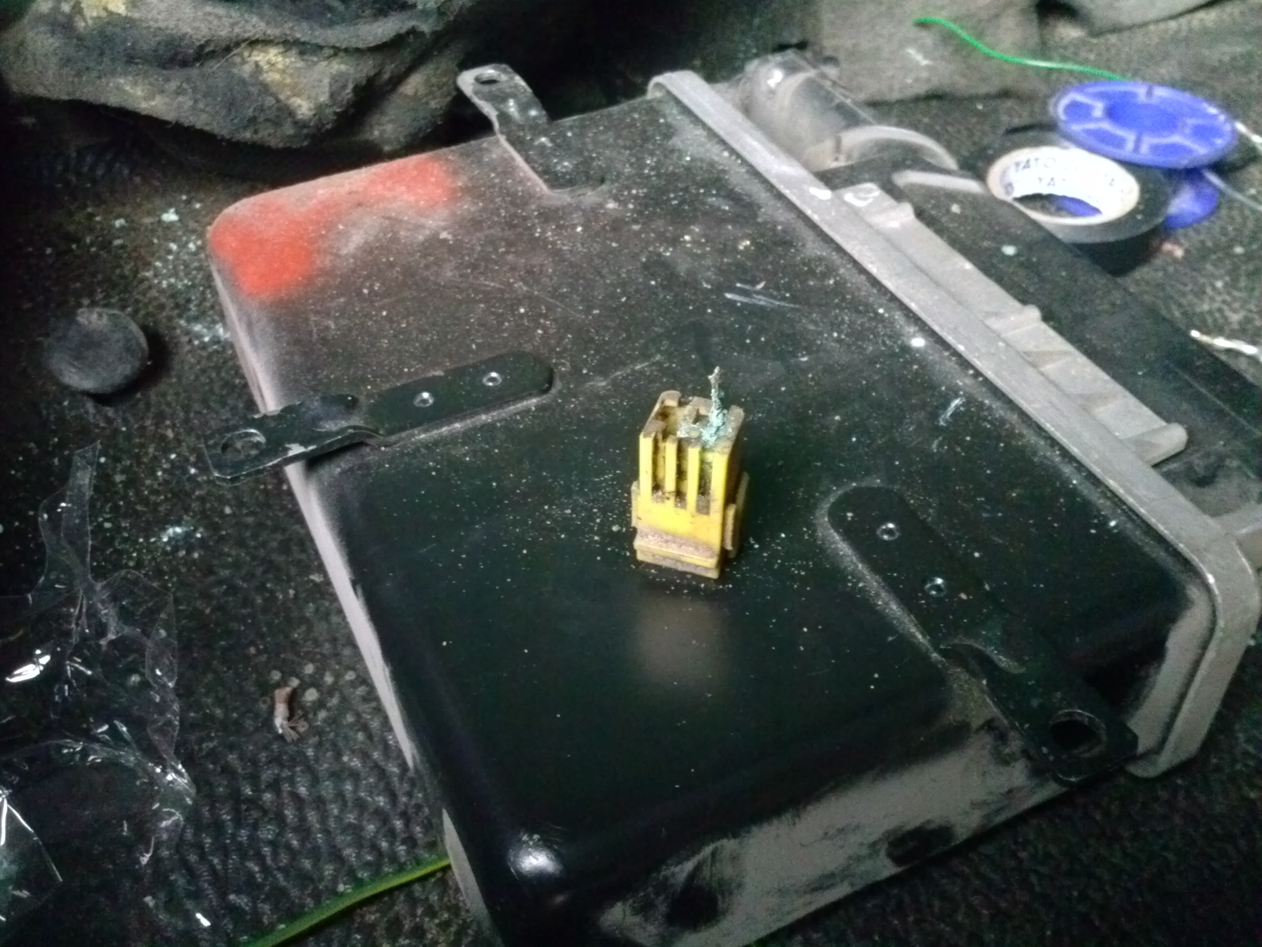

Teraz trochę fot z cyklu " Co znów wp...szyła śniedź?"
Zasilanie wycieraczki zjadła... i lampki w bagażniku też
