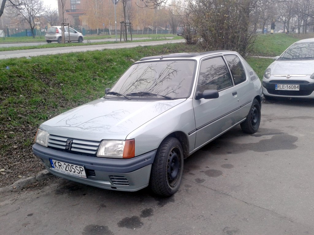

Na dieselku pojawiło się trochę świeżej rdzy. A to tylko dlatego, że dostał na zmianę stalówki-zimówki z pięknymi rudawymi rantami :lol:
Niestety fanów moich kołpaczków z sezonu zima/wiosna 2011/12 muszę zmartwić. Okazało się, że wyszły z mody, więc założyłem jedynie gustowne skąpe kapselki z felg letnich :roll:
Operację wymiany kół sponsorowała nowohucka pieczara - Manwe Monster Garage.
