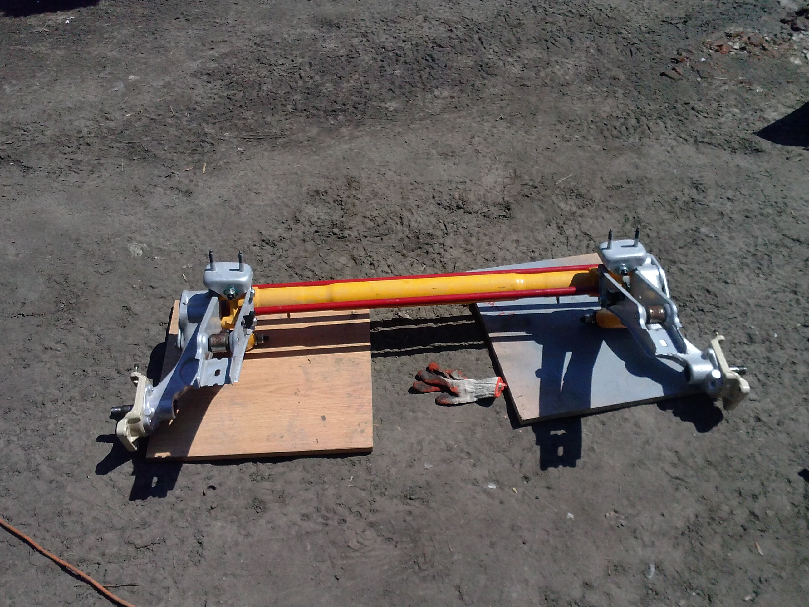

Minął przeszło rok od zrobienia puzzli z belki no to się zmobilizowałem i zawiozłem do piaskowania&malowania.
W grudniu z racji ogólnej walki z hałasem jak i walnięcia w studzienkę na wstecznym wleciał katalizator, wyleciał środkowy tłumik bo się klarius tesh rozleciał i hałas zamieszkał w końcowym tłumiku. Jest głośno, jest fajnie :D Tyle, że ostatnio kochana milicja jakoś dziwnie się za mną oglądała 8)7 Kochający inaczej??? Nieważne, ważne że nowy Walker juz do mnie jedzie i zostanie zwalczenie hałasu gdzieś w okolicy mocowań lusterek.

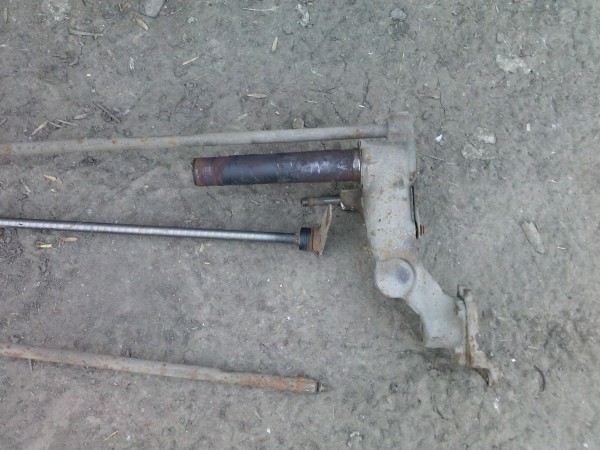

Kto był na zlocie ten słyszał moją belkę 8)7 wbrew pozorom rdza całkiem nieźle "pracuje"
Miała być na chwilę, mineło 20miesięcy

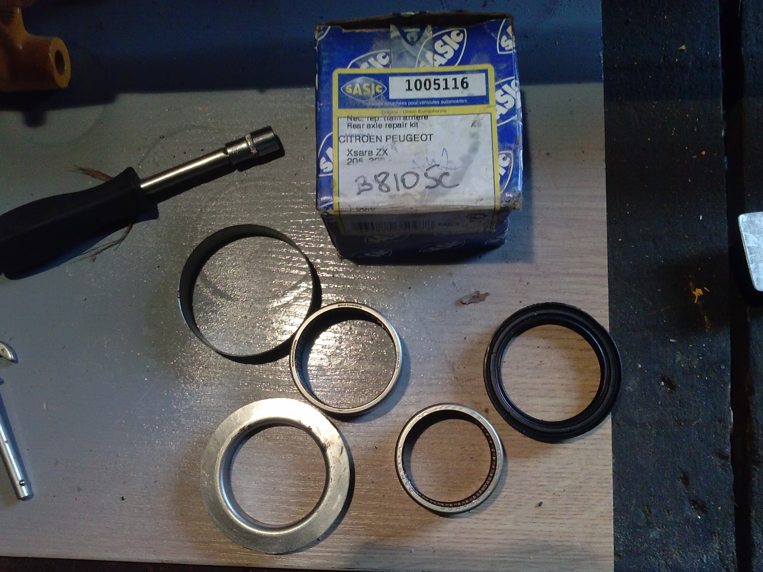

a tu łożyska
a wczesniej były spawane punktowo do jarzma, częstochowskie patenty

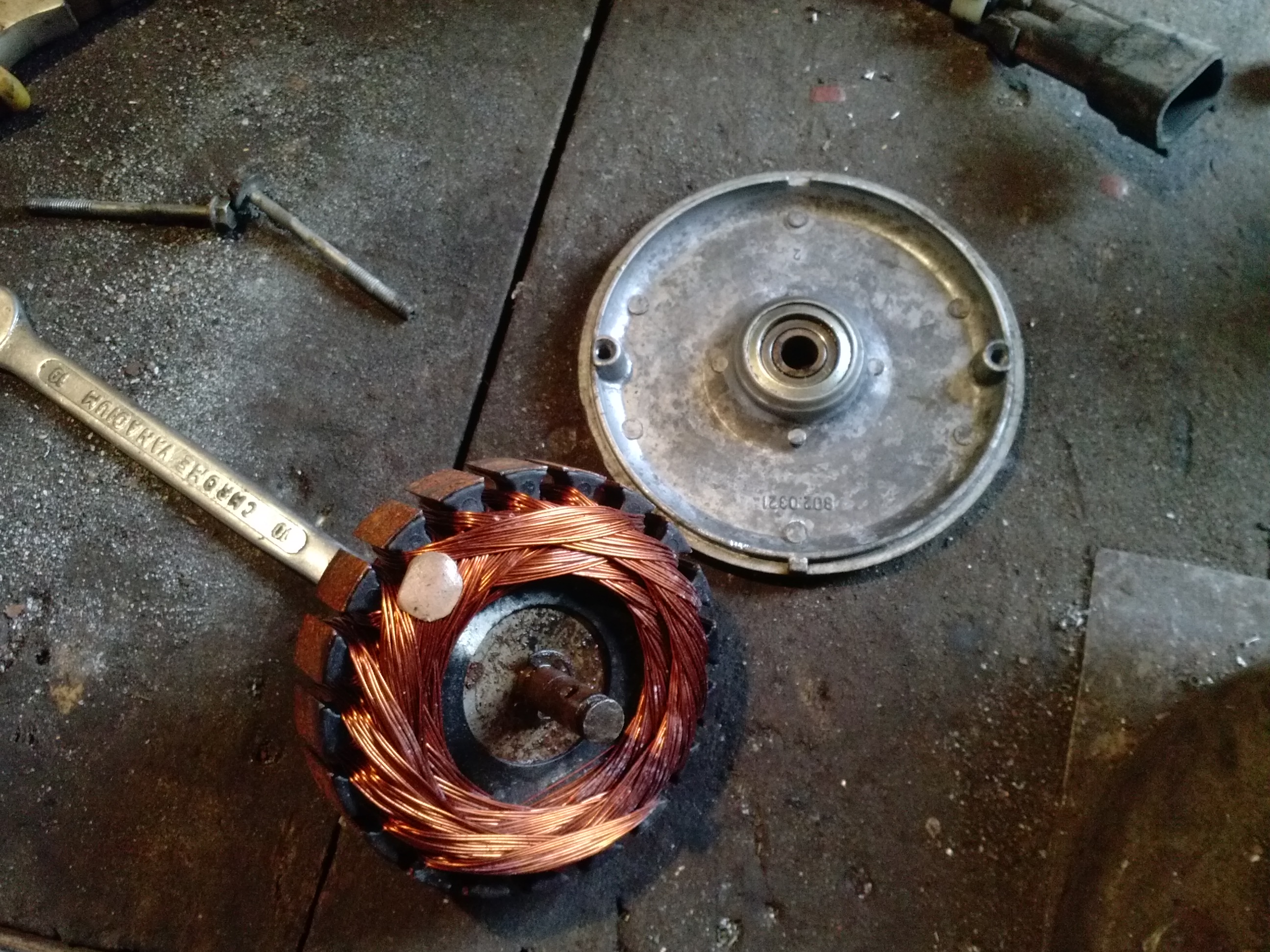

A to temat sprzed zlotu, mocowania magnesów skorodowały i zblokowało jeden z wentylatorów
